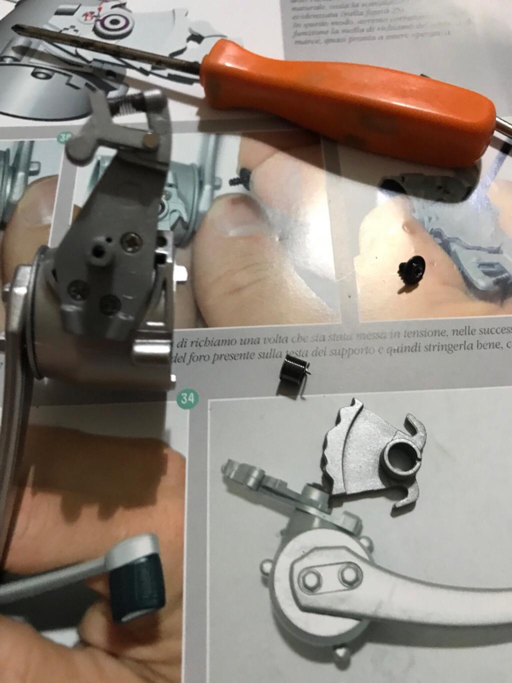

Ho risolto la rottura del perno ,ma si parla di selettore delle marce..Ho inserito la foto della riparazione nella pagina precedente.Se prova ad ingrandirla vedrà dove ho messo il perno.Se non è chiara scriva pure..
Signor Bruno, ho capito dove ha posizionato il perno, però sinceramente non so come si fa. Oltre a questo problema riscontri difficoltà nel montare il selettore delle marce, più che nel montaggio vorrei capire se svincolando il selettore dal blocco dovrebbe tornare indietro da solo oppure lo devo spostare sempre io
(Per blocco mi riferisco al pezzo già trovato montato che allego in fotoVespa 150 GS-img_3562.jpgVespa 150 GS-img_3561.jpg

Verifico il meccanismo e domani rispondo.
Per il perno di rame ho tolto il residuo di plastica rimasto dopo la rottura ed all'estremità del punto in cui c'era il pezzo eliminato ho forato con una punta del diametro del perno di rame.poi ho infilato il perno.Ho usato rame perché aveva il diametro giusto,ma va bene anche filo di ferro.Se "balla"meglio anche un filo di attak.
Meglio forare a mano se non si ha un trapanino a velocità regolabile altrimenti la rotazione veloce rischia di fondere la plastica.Io ho usato una punta da 1mm.

Il mio pezzo è saltato completamente dalla base, non come il suo che ho visto in foto.
Ho scritto ad Hachette comunque.
Grazie ancora

Per la riparazione no cambia niente.l'importante è che ci sia il perno nel punto in cui il pezzo di plastica si incastrava,cioè l'estremità.
Per la domanda che mi faceva,se ho capito bene,il pezzo che ruota non ha automatismi,ma verrà comandato dal cambio ed il pezzo con la molla li tiene nella posizione scelta...Viste però le rogne incontrate non ne sono sicuro al 100%..Magari oggi con calma lo rivedo con le istruzioni davanti.

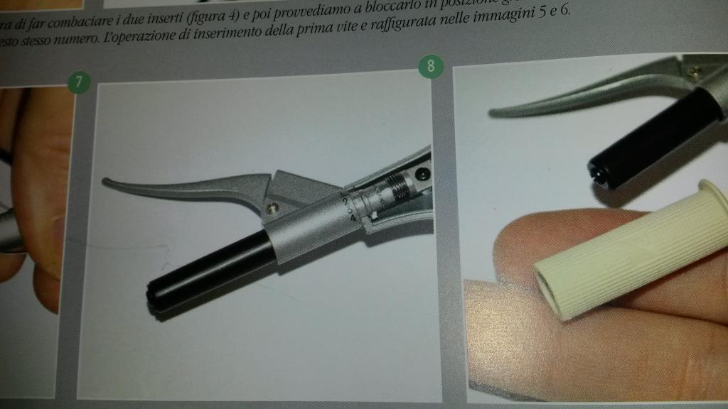

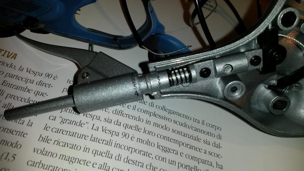

Vecchio 15-01-18, 08:38 AM   #54

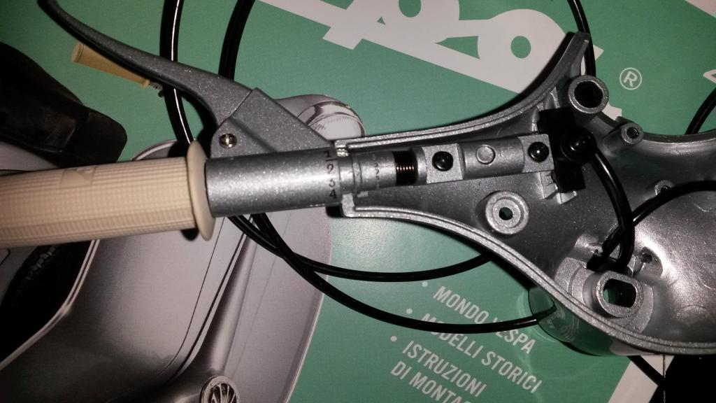

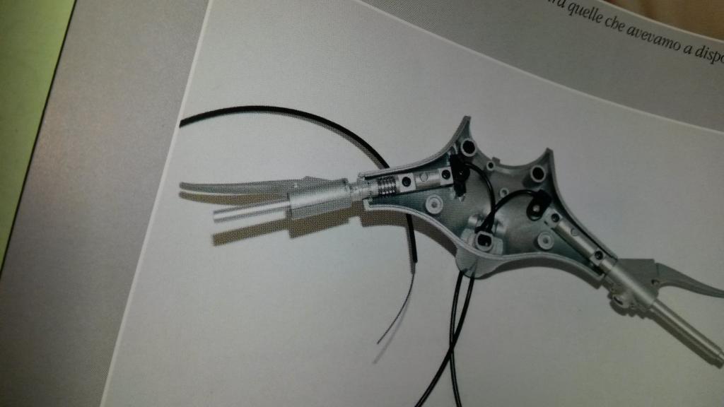

Dopo una telefonata da quasi 5 euro ad Hachette ed avere avuto la promessa non mantenuta che sarei stato richiamato nel pomeriggio....Ho risolto da solo l'inghippo del manubrio...Praticamente nella sequenza di montaggio manca la descrizione che specifica che la molla deve essere compressa, permettendo alla manopola di incastrarsi e fermarsi a filo della lamiera del manubrio...Me ne sono accorto solo guardando attentamente le foto
Vecchio 15-01-18, 08:40 AM   #55
e così è il montaggio corretto.In questo modo anche i reggim nopola errati si possono montare.

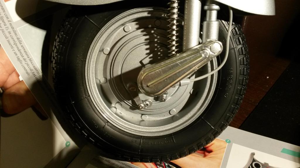

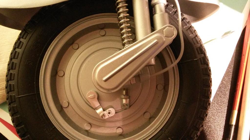

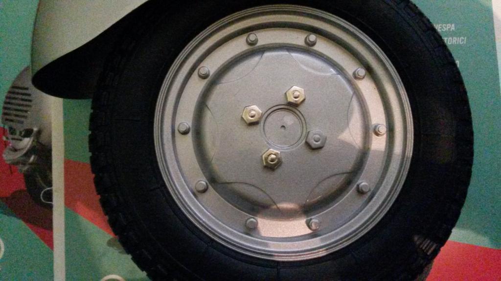

Vecchio 15-01-18, 08:45 AM   #57
Le ruote si presentano con i dadi centrali e periferici verniciati nello stesso colore dei cerchi..Giammai!
Rimedio con bare metal e lungo lavoro.. Uno è ancora naturale per mostrare le differenza.Che dite?
