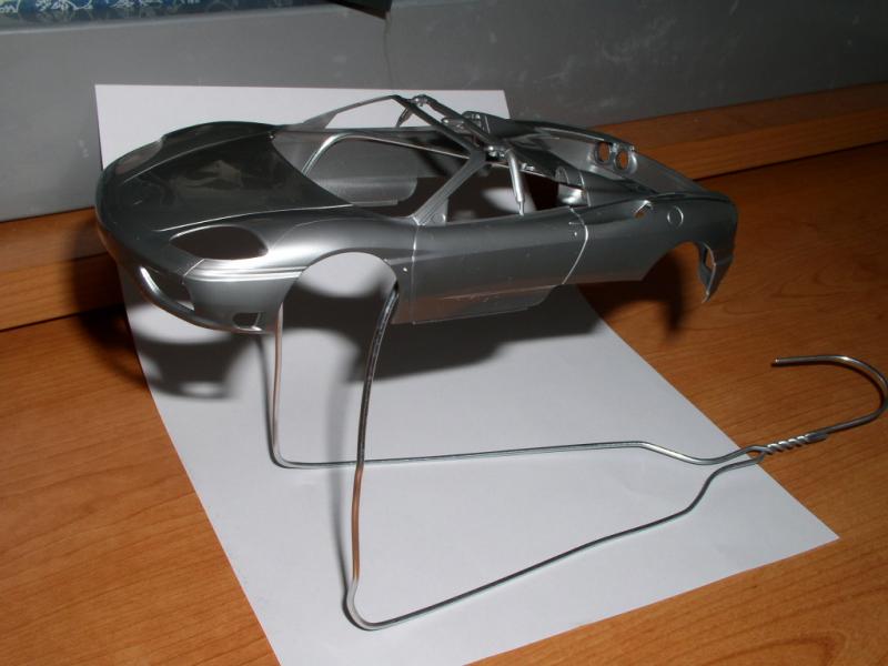

Come promesso un pò di tempo fa ecco qui un attrezzino utile ed economico che va a sostituire quelli ben più costosi di note case modellistiche. Si tratta di un "tool" per reggere le carrozzerie durante la verniciatura relaizzato con una gruccia metallica reperibile in lavanderia.
Le foto spiegano meglio delle parole, una volta data la forma al fil di ferro il gioco è fatto!!!!
Reggi-carrozzerie casalingo-p5101098.jpg   Reggi-carrozzerie casalingo-p5101101.jpg

buona idea però mi fa un pò paura che la carrozzeria si possa staccare proprio sul più bello... Io uso una vecchia bonza e dei pezzettini di biadesivo
AndreaITR non è in linea   Rispondi quotando
Vecchio 11-05-10, 05:52 PM   #4
tranquillo che funziona:è un metallo piuttosto rigido ed elastico, che preme bene all'interno della scocca.
..a meno che non vernicia a 10 atmosfere..

Ragazzi è fantastico l'ho fatto anch'io in settimana ci vernicio evvai grazie per le vostre idee.

ecco il mio un pò rudimentale ma l'importante è che faccia il suo dovere
