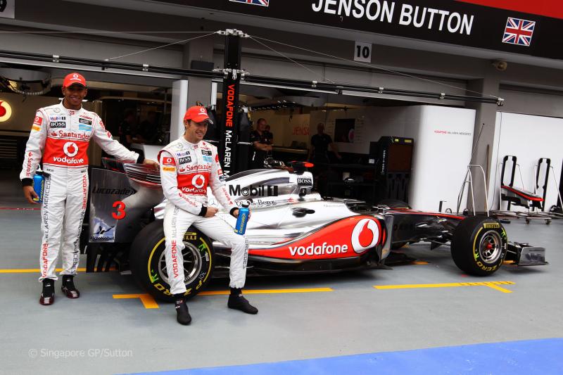

Guardate quanto riflette il colore della Mclaren! Lo si nota benissimo nella paratia dell'ala posteriore visto che Button è seduto davanti, sembra che il Kosutte Ginsan sia più indicato rispetto all'alclad per riprodurre la colorazione...
