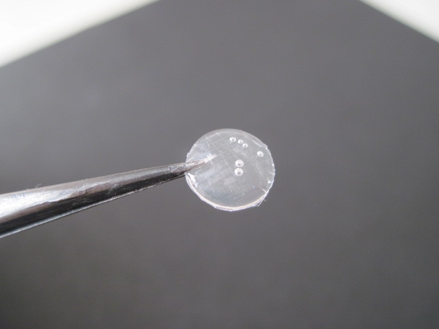

Avendo dei kit che hanno parabole dei fari che non si possono chiamare come tali (per non fare nomi Tamiya) in platica verniciata, ho deciso di provare a riprodurle.
Ho realizzato uno stampo in gomma con parabole di diverse misura, e fin qui tutto bene anche se non aveva mai clonato nulla, quindi ho provato a riprodurre le parabole con i sugeunti metodi:
- resina trasparente Prochima, non cristallizza completamente e il pezzo rimane appiccicoso al tatto anche dopo settimene e appena lo tocchi si opacizza.
- ho tentato di fondere dello sprue trasparente messo in un recipiente in metallo sulla fiamma, solo che prima ancora di raggiungere una fluidità ottimale per colarlo nello stampo la plastica si è incediata (odore di plastica bruciata per tutta la casa e insulti dalla moglie)
- ho sciolto lo sprue nella colla liquida e quindi ho colato il composto nello stampo. Una volta solidificato a parte problemi di ritiro del materiale (la parabola rimane convessa all'interno invece che piana, difficile da posizionare e incollare) e di bave che si possono eliminare, il dettaglio è ottimo, non appiccica però rimangono delle bolle d'aria antiestetiche
A questo punto non avendo trovato nessun tread che tratti questo argomento (mi scuso in anticipo se c'è), qualcuno sa dirmi che materiale posso usare per fare sti benedetti fari

Dopo vari tentativi e innumerevoli fallimenti ho trovato la mia soluzione.
Si chiama Crystal Resin 2 Super Clear. Dovrebbe essere simile a quella per fare l'acqua non fa bolle. Ci mette un po' a catalizzare, dopo le prime 8 ore va tolta dallo stampo per favorire la catalizzazione del lato a contatto con il silicone. Una volta indurita è bella duretta!

Stasera se è asciutta la plastica che ho riprovato a colare nello stampo ci tento.
Cmq il trasparente che uso (3M) come vernice è abbastanza fluido e il suo catalizzatore è ancora più fluido, quindi anche senza diluire c'è già un'elevata percentuale di diluente nella miscela che deve evaporare e quindi è facile che si abbiano ritiri.
