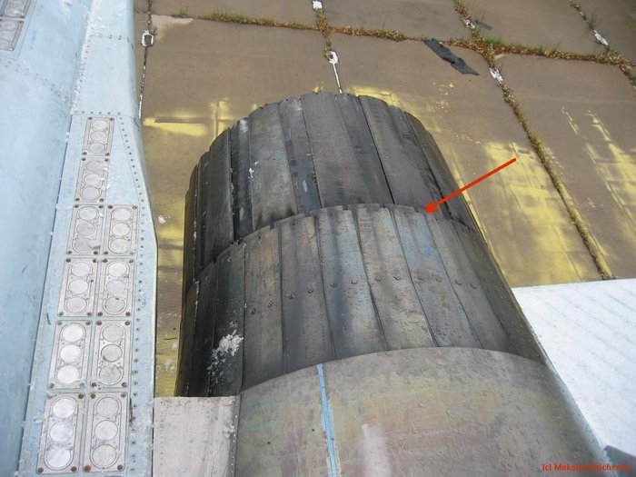

Murdock (23-11-2007 01:37 p.m.):
Approfitto ulteriormente della vostra cortesia: suggerimenti su come fare le pannellature?
Che ne dite?
non fare lavaggi su un aereo.
Per le pannellature usa l'aerografo con un nero sporco e passale tutte magari soffermandoti sulle parti mobili.
In una scala così piccola (anche se il kit avra' i suoi 25cm credo) puoi usare un tratto pen sottile di cui mi sfugge il nome adesso.
Gli aerei sovietici non sono curatissimi per "tradizione" come si nota anche dalla foto ma attenzione che e' sempre un caccia moderno e non uno Zero che operava nel pacifico...

Come mai non sono consigliati i lavaggi sugli aerei?
Per le pannellature ti riferisci, immagino, a farle prima di verniciare la mimetica, giusto?
Vecchio 27-11-07, 11:32 AM   #22
Messaggi: 17,520
predefinito Re:[AEREI] Consigli per fare la mimetica
Non si fanno i lavaggi come su un mezzo militare ma evidenziare le pannellature si, io uso colore ad olio diluito con la trementina che una volta asciutto l'eccesso lo puoi togliere con facilita' mediante un batuffolo di cotone.
Un paio di esempi li trovi su questi miei 2 WIP's
http://www.modellismo.net/cgi-bin/Ul...163&SID=123406
http://www.modellismo.net/cgi-bin/Ul...287&SID=123406
Ovviamente questo procedimento si fa a verniciatura ultimata. Esiste anche la tecnica del Pre-shading che consiste si passare con l'aerografo il colore nero o grigio scuro su tutte le pannellature e poi una volta asciutto darci la vernicie della mimetizzazione sopra, dove c'e' il nero sotto dovrebbe risaltare una zona piu' scura sulla mimetica, ecco un esempio
