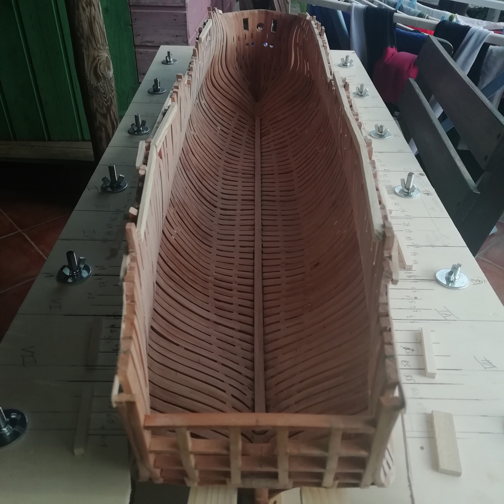

Passata un po di Tempo,ma le costolle (61) ci voleva un po,cmq ci sono,sempre
Arsenale Ancre,Bonhomme Richard 1779 Scala 1/48-img_20190406_101511.jpg   Arsenale Ancre,Bonhomme Richard 1779 Scala 1/48-img_20190406_172715.jpg   Arsenale Ancre,Bonhomme Richard 1779 Scala 1/48-img_20190406_172721.jpg
Arsenale Ancre,Bonhomme Richard 1779 Scala 1/48-img_20190406_172734.jpg   Arsenale Ancre,Bonhomme Richard 1779 Scala 1/48-img_20190406_172741.jpg   Arsenale Ancre,Bonhomme Richard 1779 Scala 1/48-img_20190406_172753.jpg

Grande Oliver!!! Mamma mia che spettacolo

Vai Oliver...mi raccomando tanta attenzione

,credo che un altra passata con carta e raschietti al interno la faccio,esternamente sta aposto,le costole sono in media 1 cm piu lungo devo stare attento quando taglio la altezza prescisa,ma credo prima metto la prima cinta !!

Si oli, una scartavetrata all’interno ci sta, per lo scafo prima di togliere lo scaletto, metti un falso incintone sulla parte alta dell’accostolato, consiglio che ai tempi mi diede il grande Tiziano, col quale mi sono trovato gran bene, lo scafo si irrobustisce parecchio!
