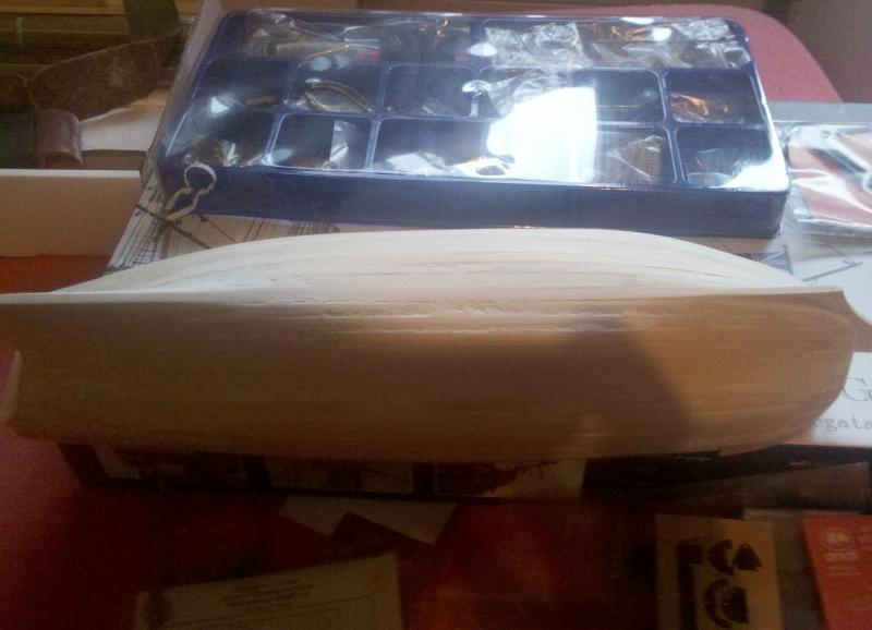

Messaggi: 28
alesi279 è un newbie...
salve ecco le foto della nave con le primo fasciame completato e le riparazione, devo ancora riparare il sostegno del bompresso, secondo me devo dare una seconda passata di pasta di legno e fare i buchi dei cannoni e iniziare il rivestimento del secondo fasciame

La posa del primo fasciame non è male, non resta che dare una bella levigata specialmente in prossimità della chiglia dove i listelli vanno a sfumare, ovvero non ci deve essere il gradino. Poi sei pronto per la posa del secondo fasciame dove ti consiglio di segnarti i corsi con la matita. Buon lavoro.

ciao per l'occasione ti posto un lavoro di un utente del forum che riporta un esempio classico di come eseguire la tracciatura .tra l'altro qua e' stato premiato dal risultato.

quindi da quello che capisco ogni linea è dove mettere il listello del secondo fasciame, giusto?
mi chiedo una cosa ho fatto il timone ma lo devo lasciare squadrato o affusolarlo da un lato?
grazie mille

Il timone è composto da tavole verticali e modellistica mente parlando si semplifica in un unico pezzo. È assicurato allo scafo tramite femminelle ed agugliotti, i perni in sostanza. La parte esterna è soggetta al logorio provocato sia dall'attrito con l'acqua che dal moto ondoso per cui lo spigolo spesso si presenta meno vivo rispetto una nave uscita dal cantiere.
