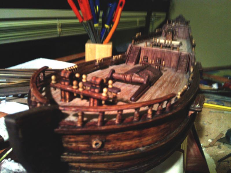

Questa è il mio primo cantiere, la mia prima nave... Come premessa vi dico che ho acquistato la GS per mio figlio pensando che fosse di facile costruzione ma poi visto le difficoltà l'ho dovuta costruire io, da allora mi sono appassionato a questo meraviglioso hobby.
Dopo aver costruito lo scafo mi sono reso conto che questo modello non mi convinceva, molti particolari sono fuori scala e fatti male. Ho deciso allora di modificarlo prendendo spunto da altri progetti e ricostruendo a mano i componenti prestampati. Dato che mi piacciono le navi antiche "vissute" ho cercato di invecchiare il tutto...
Allego qualche foto fatta di sera con poca luce e di pessima qualità Come vedete sono molto indietro nei lavori, molti oggetti non li ho ancora incollati e colorati, alcuni sono solo appoggiati. Il ponte più alto è di tonalità più chiara in quanto lo devo ancora trattare (tra l'altro avevo finito i listelli e il negoziante me ne ha venduti altri leggermente più chiari).
Golden Star by sanfelipe-1.jpg   Golden Star by sanfelipe-2.jpg   Golden Star by sanfelipe-3.jpg

Ciao Sanfelipe, spettacolo il tuo GS modificato, ti sta uscendo veramente bello, complimentoni
La ringhiera di prua è veramente bella, ma l'hai fatta tu da zero o hai trovato le parti in qualche negozio di modellismo? E le scale? non sono quelle originali, giusto? Belle...
Anche il colore mi piace molto... io avevo una mezza idea di farlo nero con le vele e gli alberi anche, ma vista la mia poca esperienza e la paura di fare pasticci ho preferito restare fedele all'originale

Ciao Sanfelipe, bellisime le tue modifiche e complimenti per il lavoro fatto, anch'io sto facendo questo modellino, l'unica cosa che ho modificato dal manuale è il ponte, più che modificato l'ho solo listellato

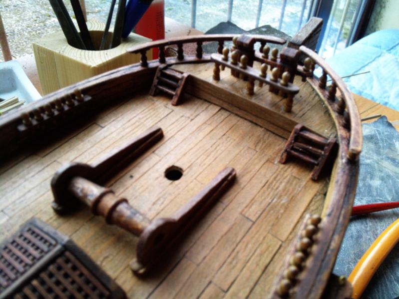

in questo we sono riuscito a fare qualcosina e qualche foto. Ho fatto il carabottino di poppa, scalette di prua (una la dovrò rifare perchè storta), qualche decoro, la chiesuola della campana ed infine ho trattato i ponti. Ecco qualche foto:
Golden Star by sanfelipe-6.jpg   Golden Star by sanfelipe-7.jpg   Golden Star by sanfelipe-8.jpg
Golden Star by sanfelipe-9.jpg   Golden Star by sanfelipe-11.jpg   Golden Star by sanfelipe-12.jpg
sanfelipe non è in linea   Rispondi quotando
Vecchio 07-03-11, 09:31 AM   #11
L'avatar di capitan red
Messaggi: 3,563
sono sempre piu' convinto che ...............non si finisce mai d'imparare.
mi riferisco al metodo che hai adoperato con il "lucido" da scarpe.
mi piace molto il colore che ha preso,con quelle venature di nero,complimenti,hai sacrificato parte del tuo we,ma ne e' valsa la pena.
buon vento,ciao.

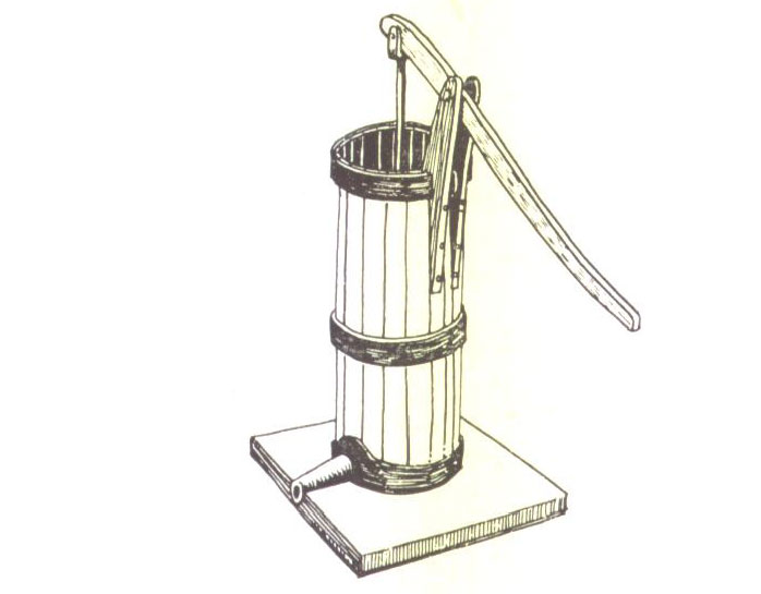

volevo costruire una pompa come da immagine da mettere sul ponte ma non saprei dove posizionarla, avete qualche idea?
