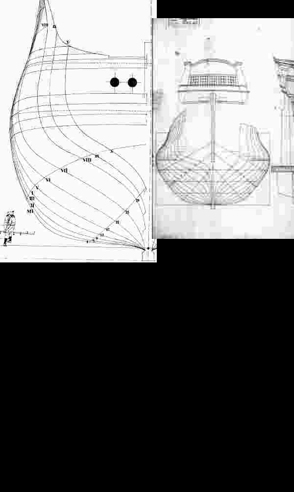

Ciao, come avevo detto ieri, ti posto alcuni disegni più le dovute considerazioni.
Nella prima foto puoi vedere a destra le linee di un tre ponti contemporaneo al Soleil Royal, a sinistra ancora le linee di una fregata sempre contemporanea al Soleil. Nella seconda foto ci sono le ordinate del modello della Sergal. Come puoi vedere le effettive linee d'acqua adottate dai francesi all'epoca differiscono e, non poco, da quelle adottate dalla Sergal per il suo modello. Bada bene che ti ho messo due esempi, ma te ne potri mettere decine e nessuno corrisponde o si avvicina alle ordinate Sergal. Nella terza foto il modello della DeAgostini, che non si discosta da quello della Sergal, quasi completamente rivestito con il primo fasciame. Nella quarta foto sempre un modello DeAgostini ma con le ordinate tutte riviste. Nella quinta foto lo stesso modello con il fasciame completato visto di prua. Nella sesta ancora una vista di prua di un tre ponti contemporaneo al Soleil (si tratta dell'Ambitieux). Nella settima la prua di un'altra riproduzione del Soleil in anrsenale fatta da un modellista francese.
Le ultime tre foto si riferiscono al modello a cui Lusci si sarebbe dovuto ispirare per la sua monografia.
Come prima puntata direi che può bastare. Comincia a riflettere su quello che vuoi ottenere, intanto, buona cosa sarebbe la lettura dei seguenti testi:
