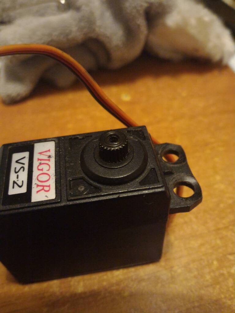

allora il servo è questo:
accoppiato al servo c'è la leva dello sterzo
questi due pezzi si accoppiano grazie alle loro scanalature (dicasi millerighe... anche se non sono di certo mille), ora se su una delle due componenti queste scanalature sono usurate il modello non sterza o fatica a sterzare.
che il millerighe si usuri accade facilmente su modelli economici in quanto le plastiche di cui sono composte le parti sono di scarsa qualità.
per vedere lo stato del millerighe ti basta sviare la vite che accoppia le due parti in questione, se è tutto a posto allora il problema è da cercare altrove (anche se dalla descrizione del problema la causa è quasi sicuramente il millerighe).
Inviato dal mio Nerdphone

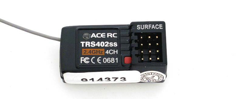

Scambia le spinette sulla ricevente è guarda se il problema si sposta sul gas

Questa è una ricevente, sopra ci saranno 2 spinette con tre cavi, ti devi togliere la spinetta che sta sul ch1 e metterla sul ch2 e quella che stava sul ch2 la metti sul ch1.
la foto è solo per farti capire più o meno quale è la ricevente.

Una volta invertite le spinette accelera e se sterza allora il problema non è da ricercare nel servo o il suo millerighe.
