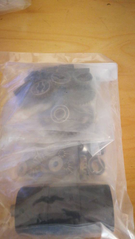

Il sacchetto B che contiene i 3 differenziale con tutti gli ingranaggi interni in metallo (dal peso direi acciaio) Allegato 317663

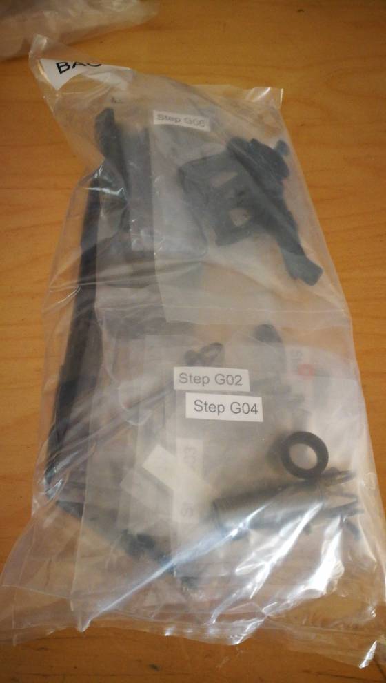

Il sacchetto G contiene il sistema di sterzo, i rinforzi con il trapezio e le paratie lateraliAllegato 317668

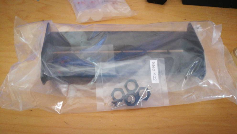

Infine l'ala in plastica, le clip carrozzeria e i dadi ruota Allegato 317672

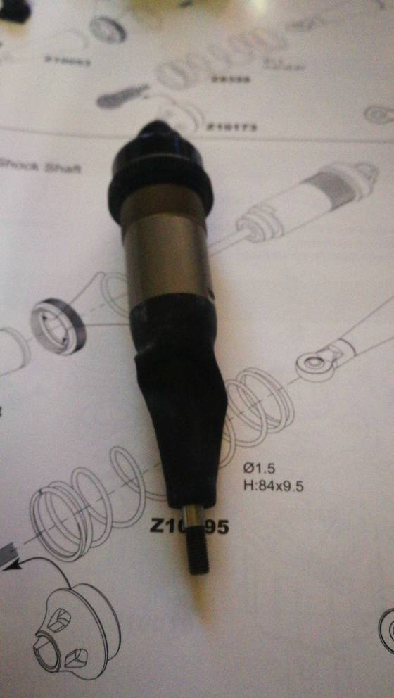

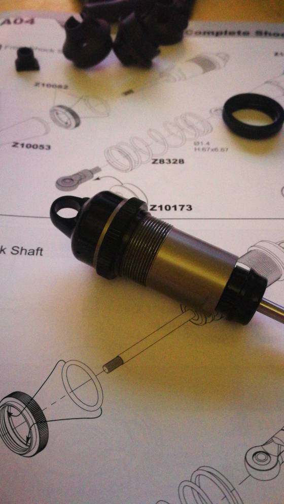

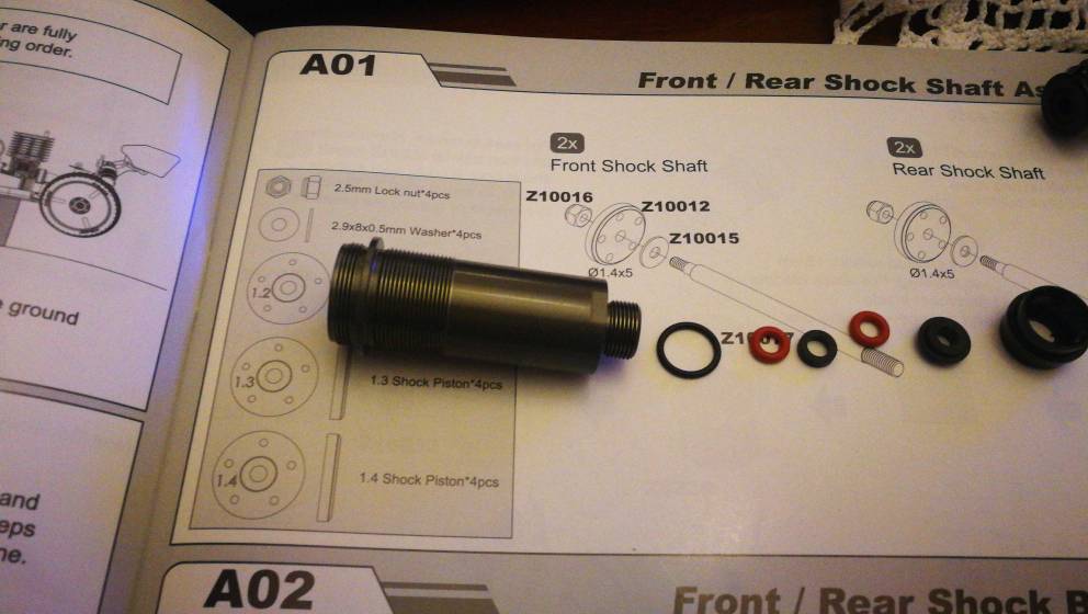

Partiamo montando gli ammortizzatori cominciando fissando il piattello con 5 fori da 1,4mm tramite un dado e uno spessore Allegato 317704
Installiamo le guarnizioni inferiori sul orpo ammo oliandole leggermente per ridurre il rischio di rovinarle quando si inserisce lo stelo (io lascio il tappo inferiore lasco per ridurre ancora i rischi e lo tiro dopo aver inserito lo stelo)
Allegato 317705
Inseriamo gli steli e riempiamo di olio gli ammo (visto la facilità con cui ci si sporca niente foto[emoji849][emoji849][emoji849])
Finiamo inserendo gli or nei dadi di regolazione del precarico e Inseriamo li sugli ammo Allegato 317706
Allegato 317707
Montiamo poi i copristelo Allegato 317708
E infine gli uniball Allegato 317709
Terminando con la molla e il piattello (si sarebbe da incollare il proteggi tappo superiore ma non lo faccio in quanto lo terrà fermo il dado per fissare gli ammo sulla torreAllegato 317710

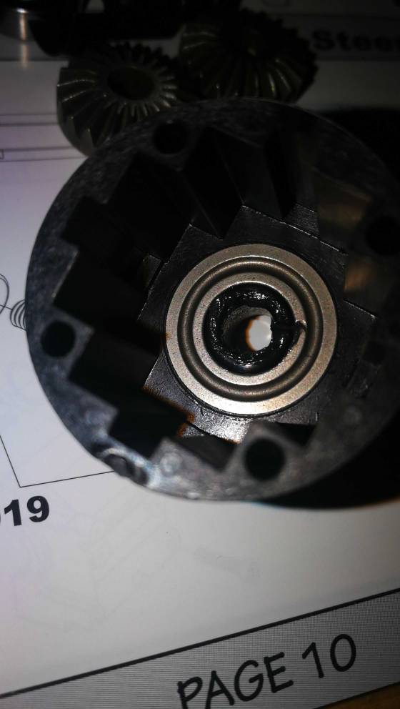

Partiamo con il sacchetto B (differenziali)
Come tutte le 1/8 sono 3 e tutti pieni di olio siliconico per variare le caratteristiche
Parto segnando con un pennarello il tipo di olio per ogni differenziale (7000 per l'anteriore, 5000 per il centrale e 2000 per il posteriore) in quanto le casse sono tutte uguali
Allegato 317713
Inserisco poi gli or e li ingrasso per ridurne l'usura Allegato 317715
Inserendo poi i bicchierini anch'essi ingrassati Allegato 317716
Inserisco poi il perno e chiudo il foro di ingresso con un grano Allegato 317718 e poi il planetario in acciaio Allegato 317719
Finendo con i satelliti Allegato 317720 e mettendo l'olio Allegato 317721
Infine si istalla il secondo planetario sulle corone e si sigillano i differenziali seguendo le viscositàAllegato 317737

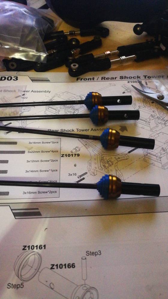

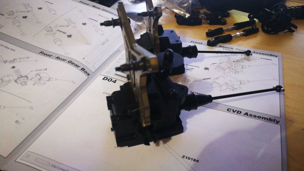

Si passa poi a montare i cvd con dei parapolvere per ridurne l'usura (che puntualmente ho rotto [emoji24][emoji24][emoji24][emoji24]) Allegato 317774
Si inserisce poi il differenziale nella cassa spessorandolo lasciando un piccolo gioco Allegato 317785
Finendo montando le torri ammo, il supporto carrozzeria posteriore e il supporto puntalino posteriore Allegato 317789
Ho montato i cvd anteriori e posteriori (tanto sono uguali) Allegato 317792
E installati sui fuselli e il tutto montato sulle CAllegato 317793
Inoltre o montato i cvd sui Barilotti posteriori Allegato 317794

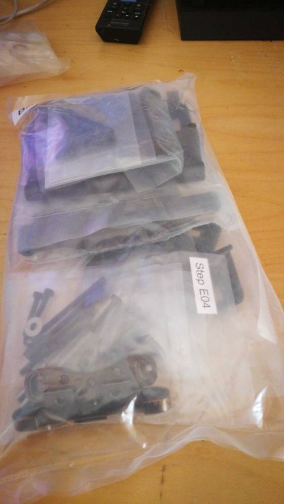

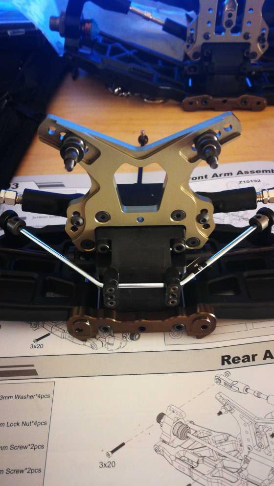

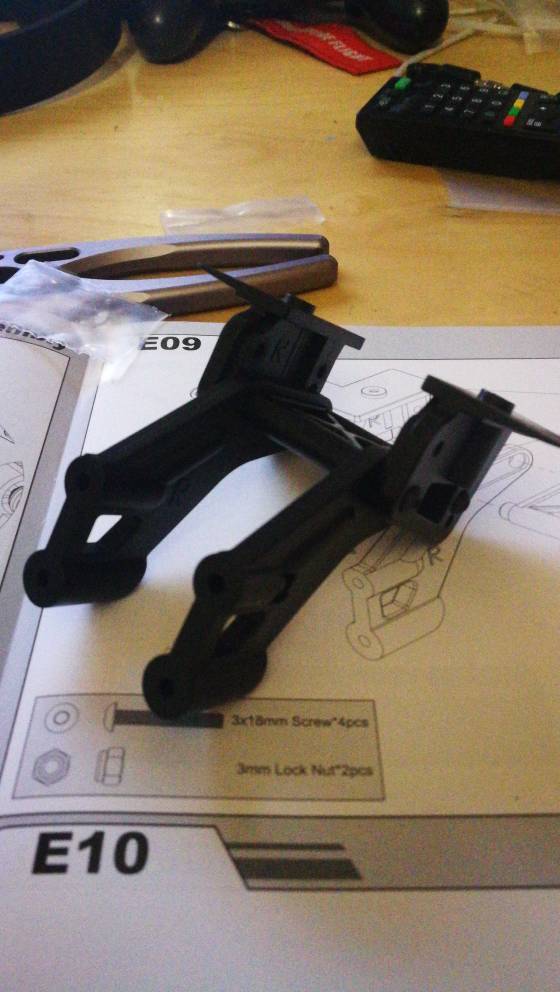

Si passa poi al sacchetto E con i primi due passaggi che ci danno montare lassie me C-fusello e I barilotti posteriori ai braccetti che ad una prima impressione sembrano molto spessi e robusti (con un minimo di flessibilità) Allegato 317825
Finiti di montare i braccetti il manuale ci fa installare le sospensioni sulle casse differenziali tramite delle piastrine in alluminio e degli inserti per variare gli angoli caratteristici (io vado di setup base non conoscendo il mezzo) Allegato 317830
Passando infine per le barre antirollio Allegato 317832

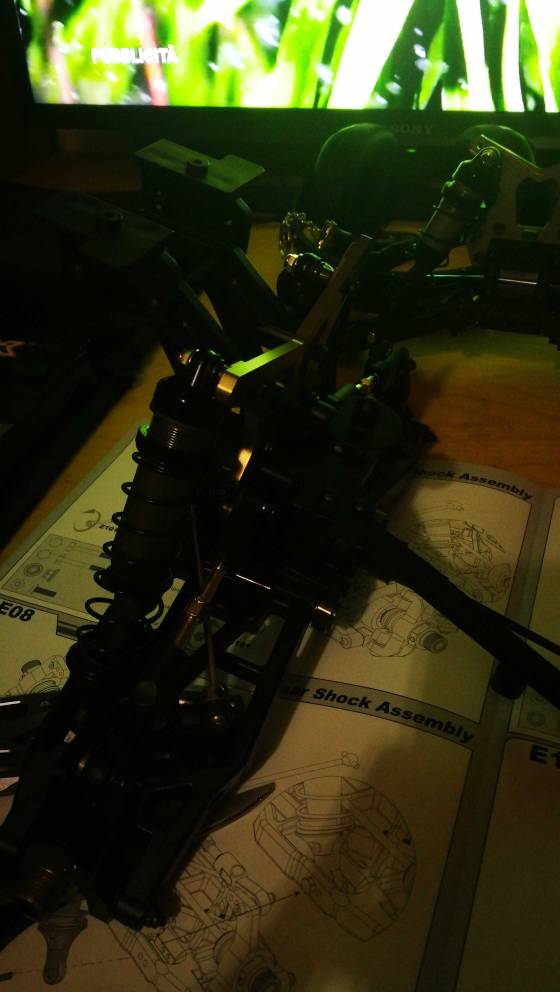

Finito di montare le antirollio si passa a installare gli ammortizzatori e il supporto del musetto (perché non hanno stampato le casse con la sede per una vite non lo so) gli ammo inferiormente si montano tramite due viti con una testa esagonale per una chiave a tubo da 5,5mm stile tekno con una delle due a filettatura sinistra Allegato 317904
Allegato 317905
Si monta poi il supporto alettone che è possibile regolare con 2 inclinazioni e 2 altezze differenti (per un totale di 4 combinazioni possibili)
Allegato 317906
Si installa il tutto sul modello insieme al puntalino posteriore (che lascio lento in modo da poterlo posizionare correttamente quando lo si avviterà al telaio Allegato 317907
