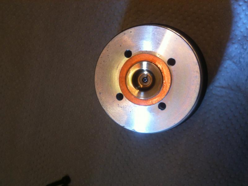

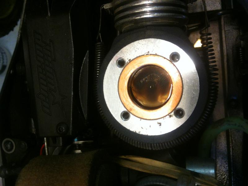

Allora ho tolto la testa del motore e fatto un paio di foto al pistone.....

immagino che sia nero perchè era grasso in rodaggio

Originariamente inviata da franci98(2) Visualizza il messaggio
si si ero parecchio grasso, sia in rodaggio che dopo. appena ho un pò di tempo gli darò una lucidata e lo faccio tornare nuovo.
SE non fosse perchè grasso in rodaggio da cosa può dipendere il nero del pistone?

Originariamente inviata da gheghe75 Visualizza il messaggio
so solo che se è nero è perchè la carburazione è grassa... ora non so se ci sono altri motivi
Se è rodato, lo vedi di fianco... Non sopra

per rispondere alla tua domanda sul colore del pistone i motivi sono:
-carburazione grassa(ora normale visto che hai appena fatto il rodaggio)
-quantitativo eccessivo di olio nella mix
-scarsa qualità dell'olio
