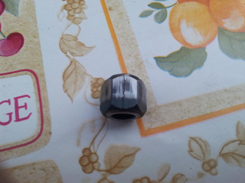

ciao a tutti
ho un problema con l'accensione del savage x 4.6 allora metto l'accendicandela premo il rotostart per accerderlo ma il rotostart gira bene e il pistone si muove 1 volta ogni 30 secondi, più svito la candela piu il pistone si muove correttamente come la riavvito fa capricci
(come se non ha forza per comprimere)
escludendo che:
la batteria del rotostart è carica !
la candela è quella originale !
ho comprato una candela nuova !
cosa può essere?

steel jans inizia ad ingranare.
cuscinetto unidirezionale.
Smontalo, tienilo nel petrolio bianco per una notte e dopo averlo fatto sgrassare per bene, lo lasci asciugare all'aria.
Prima di rimontarlo, metti una goccia d'olio per cuscinetti.
Generalmente così risolvi il problema; in caso contrario l'unica cosa da fare è cambiarlo.

Allora se non vuoi smontare tutto,e vuoi girare.Togli il filtro e spruzza un po di wd40,vedrai che non slitta piu'.Quando hai un po di tempo,smonta e pulisci il cuscinetto.

ho smontato il carter d'avviamento è guardate un pò
domani devo fare un ordine è metto anche un cuscinetto unidirezionale.

Era proprio lui!
