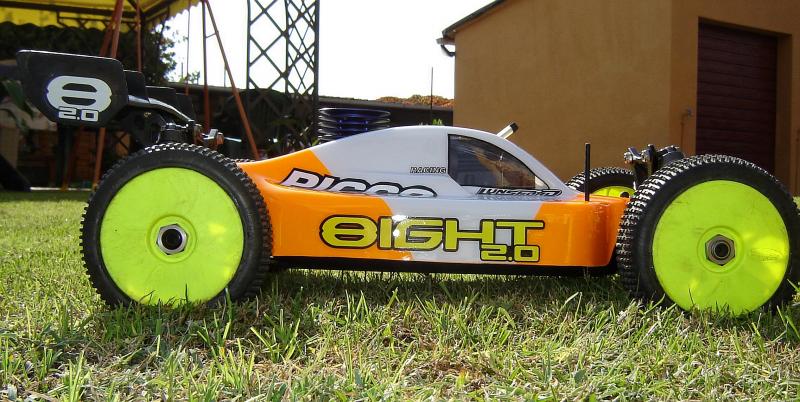

Ciao saltafossi di tutta Italia, vi ri-presento mia la Losina, restaurata dopo 40 e passa litri di mix.....
Come sempre sono ben accette critiche e consigli....
Buona visione a tutti
Michele.

proprio bella macchina....
come va il picchetto?

Il Picco che vedi nella prima foto a sx testa nera è il p3b, grandissimo motore che mi ha lasciato "soltanto" dopo 45 litri circa senza averci mai fatto niente di particolare se nn aver sotituito dopo 20 litri biella e i cuscinetti ant. post....
Per quanto riguarda l'altro motore, il nuovo P3r ha appena finito rodaggio e adesso è pronto per essere carburato vedremo come si comporta in pista...

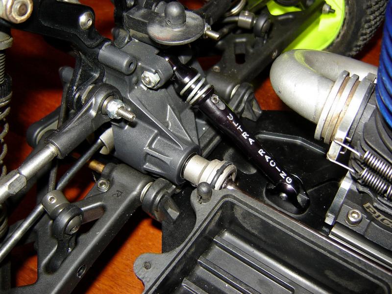

Solo un appunto per dovere di cronaca lo devo fare in merito ai tiranti posteriori che ho dovuto sostituire con quelli della Losi 1 serie, perchè con il caldo del periodo estivo i perni di acciaio o rientravano all'interno dell'uniball oppure nel peggiore dei casi si sfilavano percui li ho sostituiti visto che c'ero con gli uniball della 1 e i tiranti in titanio della Lunsford....
per quanto invece riguarda i tiranti anteriori nessun problema
Ne approfitto per postare altre foto senza scocca.

bella!
è quel ammortizzatore dietro al motor??? ultra racing
dove l'hai preso??

Option team Fioroni
