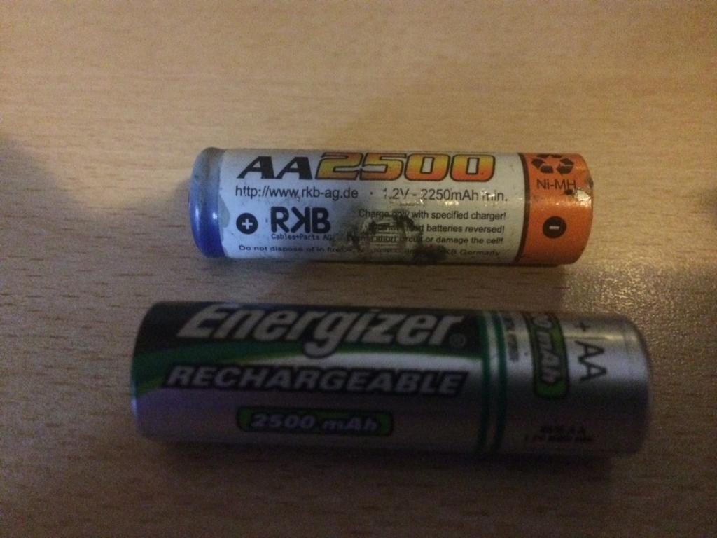

Le vecchie le ho buttate perche' erano ossidate dopo 2 o 3 anni di non uso...
Volevo prendere le sanyo sono buone?
Quelle che avevo prima erano da 2500 mha magari ora ci sono piu' alte...
Sono buone buone anche duracell e energizer ricaricabili o sempre meglio sanyo?
Quelle di prima erano quelle nella foto...
Adesso sono ossidate e le butto per sicurezza..
Magari le avete uguali?

Anche io reputo forse superfluo per te passare alle LiPo.
Ma almeno però dovresti dotarti di qualche pacco batteria NiMh apposito per modellismo. Questo perché usando le stilo fai lavorare i servi a 4,8V nominali, mentre col pacco batteria avresti 6V visto che è composto da 5 elementi, il che si traduce in maggiore efficienza dei servocomandi e minori rischi dovuti a falsi contatti.
Ci sono in formato piramidale e con gli elementi in linea, per adattarsi ai vari modelli. Li trovi facilmente in tutti i negozi di modellismo ad una 15ina di euro, e con altrettanti ti compri un carichino da muro (ci mette però una notte a caricare).

concordo con il pacco batteria oppure se sei capace te lo puoi assemblare te con 5 elementi
per la marca di batterie stilo classiche le sanyo sono il top
