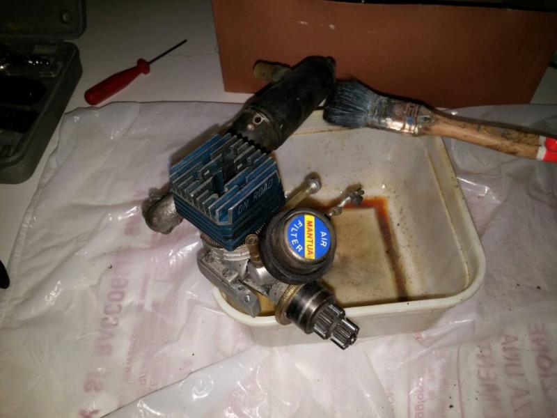

Ecco alcune immagini se possono aiutare. Ho anche un video fatto quando ho sbloccato il motore se magari può far comodo
Problema avviamento motore-1429900146749.jpg   Problema avviamento motore-1429900184027.jpg   Problema avviamento motore-1429900230858.jpg
ildj92 non è in linea   Rispondi quotando
Vecchio 24-04-15, 08:35 PM   #29
L'avatar di dynamo
Registrato dal: Sep 2009
residenza: saronno
Messaggi: 6,055
fai così metti anche dei tubi miscela nuovi sono quelli che fanno dalla marmitta al serbatoio e dal serbatoio al motore

Originariamente inviata da dynamo Visualizza il messaggio
prova a fare come suggerisce bc71 controlla gli or
per la miscela non mi esprimo... io non comprerei mai una miscela fatta e venduta così
Ma dove li trovo? Quando ho smontato il motore non ne ho incontrati, se ci riferiamo alle "guarnizioni" , da quello che ricordo
Mi sembra che ne ho incontrato uno messo sotto il carburatore, tra lui e il carter ed era messo bene
