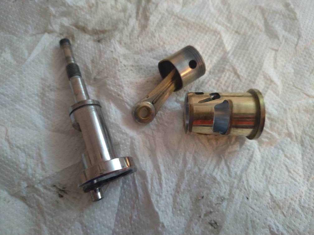

I lavori proseguono. Ho lucidato l'albero, la camicia (esternamente) e i travasi. Mi manca solo da levare il cuscinetto posteriore che non ne vuole sapere di uscire. Tenterò un bagnetto ad ultrasuoni per rimuovere il resto dello sporco.
Info tecnica. Non mi ricordo se sulla scanalatura verso il centro dell'albero, che ha una corrispondenza sul carter, ci va una guarnizione. Qualcuno mi illumina? Allegato 379567

nickthunder 14-01-21 07:57 AM
Non mi pare ci vadano guarnizioni.
Per il cuscinetto.prova anche a riscaldare il carter e vedere se esce
cellino92 14-01-21 08:32 AM

Mi sono basato su foto di altri alberi ma in alcuni c'è e in altri no. Vedrò di recuperare qualche spaccato se si trova. Scaldato a bestia più volte e più di un tot non esce, tenterò di fare un estrattore e provo anche con gli ultrasuoni, magari è appiccicato....maledetto after run :shifty:
nickthunder 14-01-21 10:51 AM
Ma da quel che so l'after run non incolla...
cellino92 14-01-21 12:31 PM
Ho letto alcuni post che dicevano che afterrun e oli vari con il tempo incollano, poi sicuramente la morchia non aiuta. E infatti il consiglio era usare olio per macchine da cucire. Però considera sempre che è un motore rimasto fermo 5 anni in un posto pure umido, e grazie ancora che c'era dell'olio dentro :biggrinangel: per l'estrazione ho visto che con un tassello da 14 si dovrebbe riuscire ad ancorare al cuscinetto (sempre seguendo vecchi post), cosa che proverò
blackcat 14-01-21 12:34 PM
Originariamente inviata da cellino92 (Messaggio 1497356)
Ma dove?
Se intendi una guarnizione dove c'è quella scanalatura sulla circonferenza dell'albero, mai visto nulla lì; quella serve per trattenere l'olio della miscela.
Se invece ti riferisci al riporto siliconico rosso nella gola di adduzione dell'albero, se non lo aveva in origine evita (non ricordo se il tuo lo aveva).
Per il cuscinetto, prima di usare estrattori vari, prova come ha detto Nick a scaldare bene il carter.
cellino92 14-01-21 02:06 PM
Originariamente inviata da blackcat (Messaggio 1497377)
Ma dove?
Magari mi sbaglio, ma mi sembra di vedere una guarnizione. Tanto più che sul carter c'è una scanalatura uguale nella stessa posizione. Ma ripeto, non è che ci siano chissà che foto in giro e non del mio albero, quindi magari mi sbaglio. Il riporto in silicone non credo l'avesse, ma anche di quello non sono sicuro. Il carter l'ho scaldato più volte, devo tentare con l'estrattore.
blackcat 14-01-21 03:02 PM
No, lì non ci va nessuna guarnizione, in nessun motore.
Quella scanalatura serve a trattenere l'olio e lubrificare; in alcuni motori (non so se in tutti) c'è anche un forellino sul carter in corrispondenza di quella scanalatura, proprio per farci andare un po' di miscela.
cellino92 14-01-21 03:38 PM
Originariamente inviata da blackcat (Messaggio 1497390)
Va bene, grazie. Un problema in meno da risolvere :brig:
