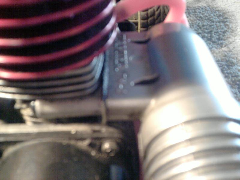

Salve ragazzi, dopo essermi presentato nel vostro forum, sono gia alla ricerca di risposte alle mie numerosissime domande sul mondo del modellismo dinamico che da qualche tempo mi sta stregando come penso abbia fatto gia con tutti voi.. Certo per quel che posso utilizzo la funzione CERCA che gia mi è tornata utilissima aiutandomi, con le vostre discussioni, a togliermi molti dubbi..ora però devo farvi una domanda piuttosto da principiante...il modello che ho acquistato è equipaggiato con un motore kyosho GX15 al quale è stata adattata la marmitta originale dell'automodello Tamiya..La mia idea è quella di provvedere alla sostituzione di quest'ultima ma ho notato che le marmitte hanno quasi tutte un collettore con attacco circolare (sicuramente perche piu performanti) mentre il mio è rettangolare...
Vorrei chiedervi, quale marmitta posso acquistare per un motore del genere (magari gia comprensiva di collettore) o altrimenti quale collettore devo cercare per far si che vada bene con il mio motore e con una buona marmitta?

ciao e benvenuto finalmente un abruzzese
Per quanto riguarda la tua domanda fai una foto alla macchina (ovviemente senza carrozzeria) alla marmitta e al motore e postala qui che ci sarà sicuramente più utile

Ho postato alcune foto dell'attacco marmitta motore e anche di una marmitta molto simile a quella gia montata per darvi un idea di che forma ha il collettore che con queste marmitte sembra inesistente . A me servirebbe un collettore di quella che forma che poi mi permetta di adattare una delle marmitte che ci sono in circolazione...è possibile trovarlo o ho inventato qualcosa di inesistento XD? Scusate sempre per la mia ignoranza ma sono alle prime armi e grazie anticipatamente per i consigli !

devi trovare un collettore con quell'attacco che però sia per lo scarico a sinistra....tipo questo blu per farti capire

Collettore himoto/RK dovrebbe andare...
Edit:
Scherzavo è al contrario

Oooooooooooooooook grazie per l'aiuto allora provo a cercare qualcosa del genere!
Ma poi posso adattarlo a una qualsiasi marmitta tramite un raccordo siliconico come quello in foto?

Originariamente inviata da Dinik Visualizza il messaggio
Più o meno... Dimensioni permettendo.... Dovrebbero anche esserci collettori che fanno giri meno incasinati comunque...
