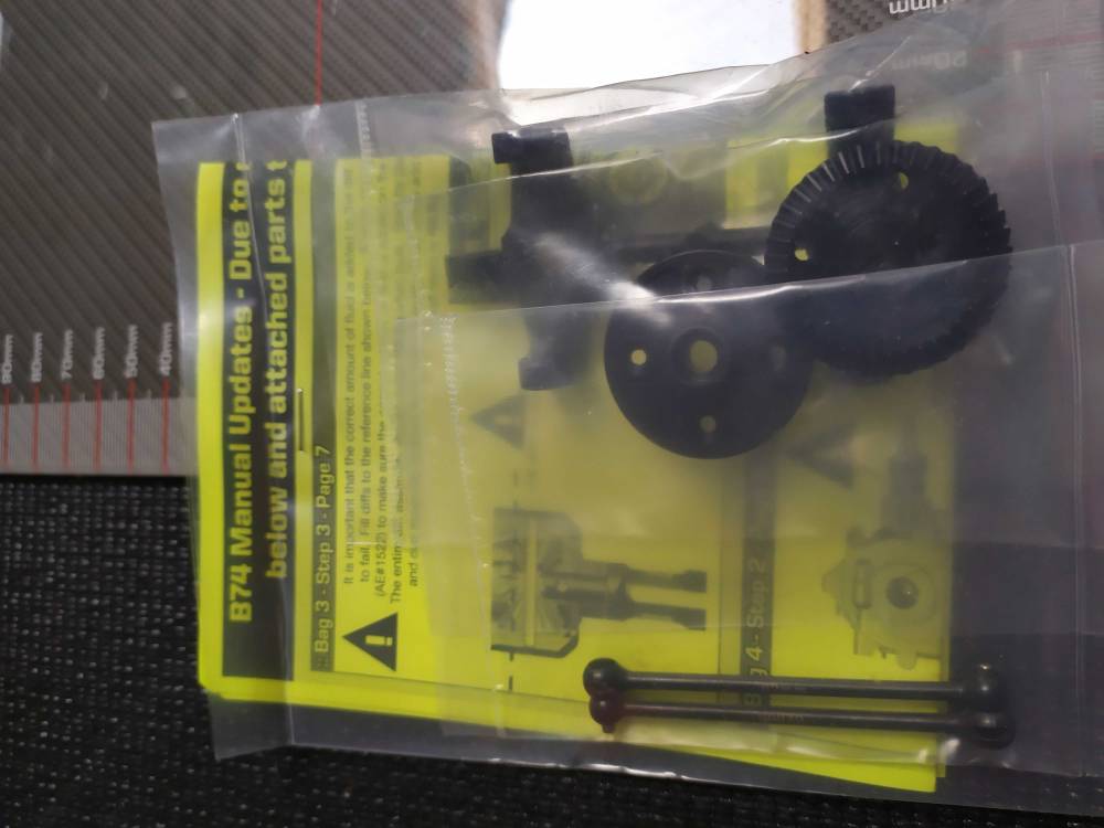

Apriamo poi la confezione e troviamo subito un piccolo addendum con delle modifiche al modello
[WIP] Team associated b74-dsc_0008.jpg   [WIP] Team associated b74-dsc_0009.jpg
Vecchio 09-08-19, 06:08 PM   #3
L'avatar di Litto97
Registrato dal: Feb 2016
residenza: Cabiate
Messaggi: 6,267
Questo contiene dei fuselli anteriori rivisti,delle corone per le coppie coniche nuove e dei semiassi posteriori da 62mm ( nei primi kit rilasciati era possibile trovare degli assi da 67mm insieme a quelli da 62)[WIP] Team associated b74-1565362399992.jpeg

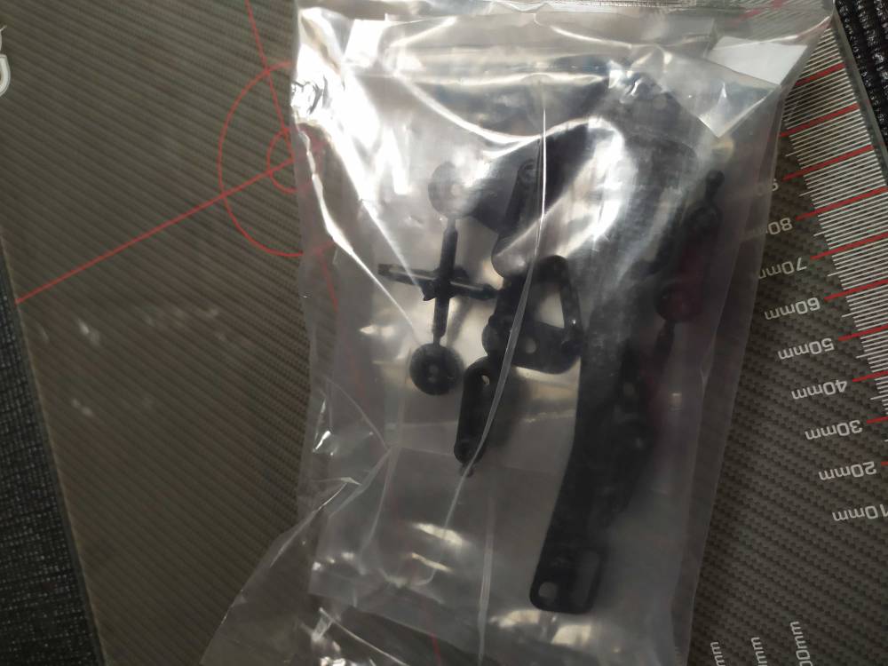

Nel sacchetto 1 troviamo le paratie laterali, la prima torretta del fermalipo e i due irrigidimenti centrali con il coperchio in carbonio [WIP] Team associated b74-1565362556153.jpeg

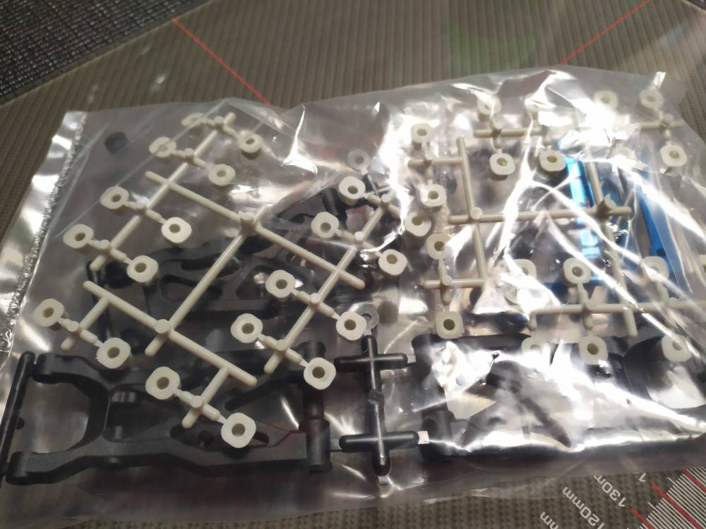

Nel secondo invece ci sono i braccetti, i supporti in alluminio con le relative boccole [WIP] Team associated b74-1565362617686.jpeg

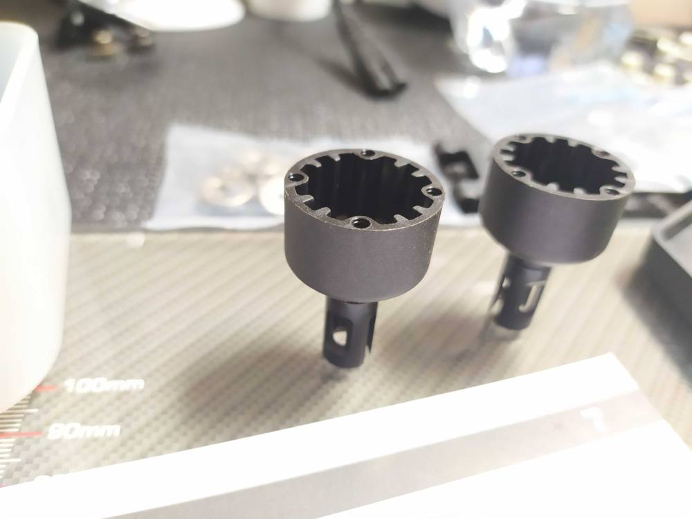

Il terzo contiene i componenti dei differenziali

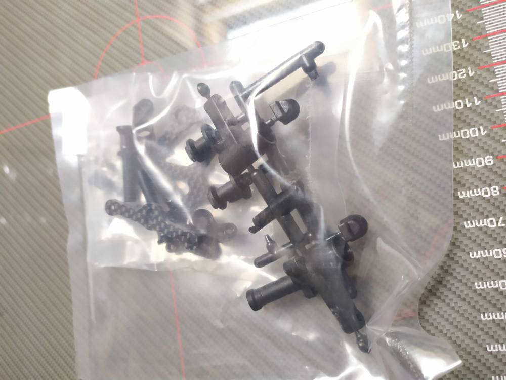

Il quarto invece ha al suo interno le casse portadifferenziali [WIP] Team associated b74-1565362737010.jpeg

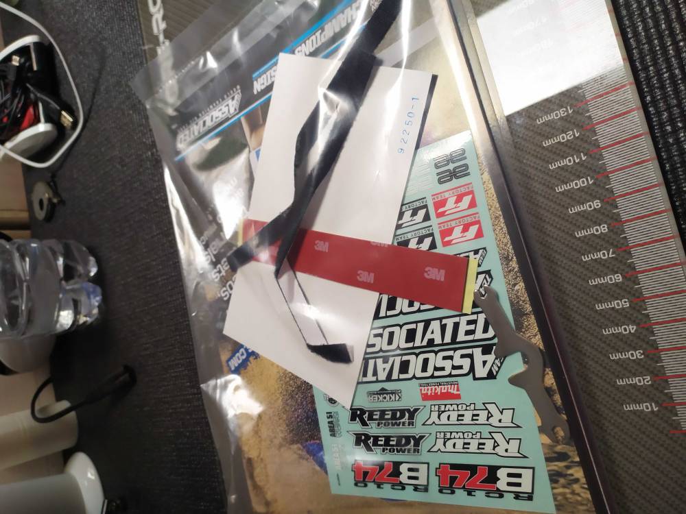

Infine troviamo il manuale, le mascherature per la carrozza, del biadesivo e del velcro per il body (magari questa volta lo uso )[WIP] Team associated b74-1565363265116.jpeg

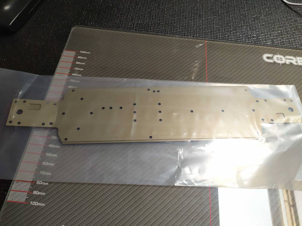

E per ultimissimo il telaio da 2mm di spessore in alluminio anodizzato[WIP] Team associated b74-1565363297806.jpeg

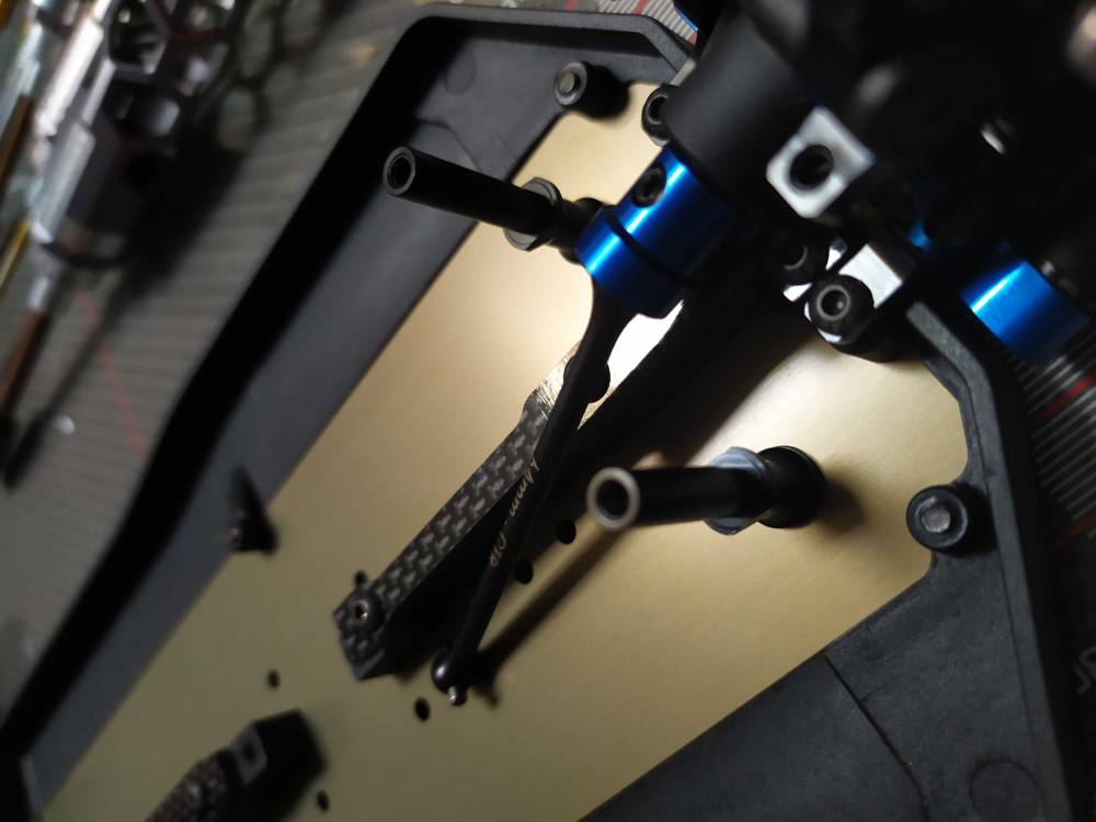

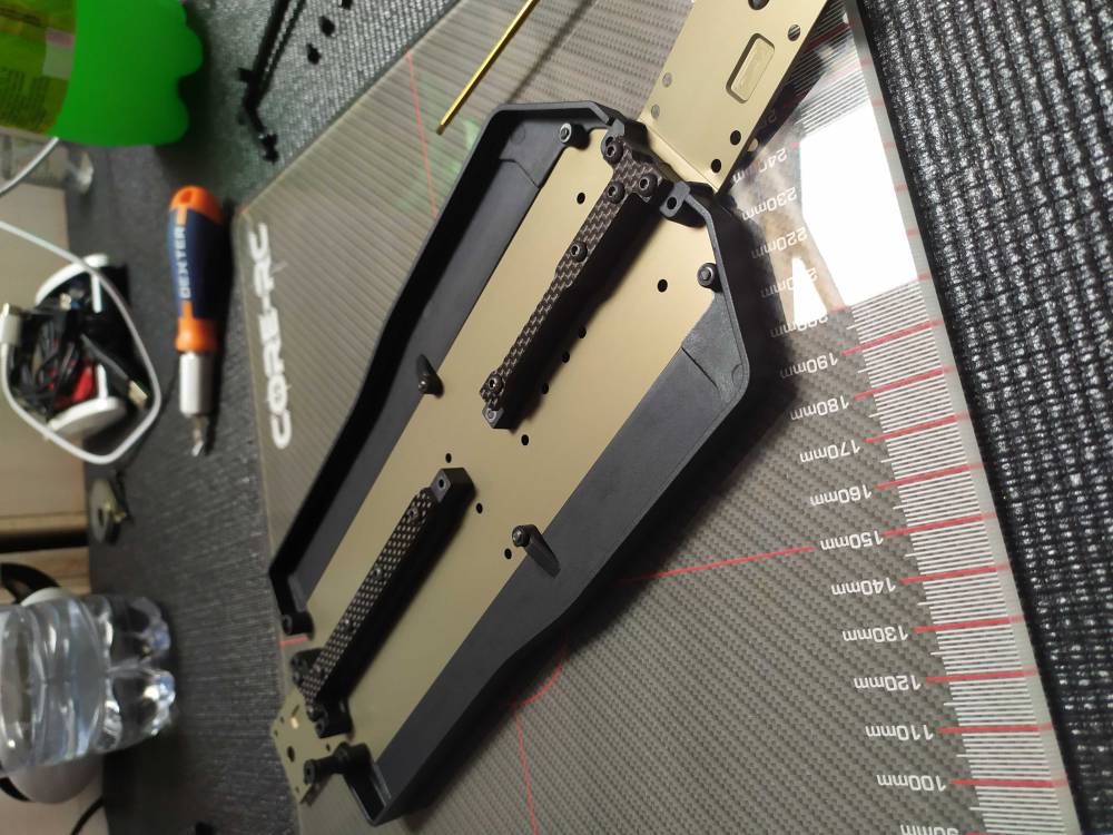

Si parte subito montando le paratie al telaio insieme agli irrigidimenti ottenendo qualcosa di simile [WIP] Team associated b74-1565364194332.jpeg
Si installano poi i braccetti anteriori [WIP] Team associated b74-1565364529387.jpeg

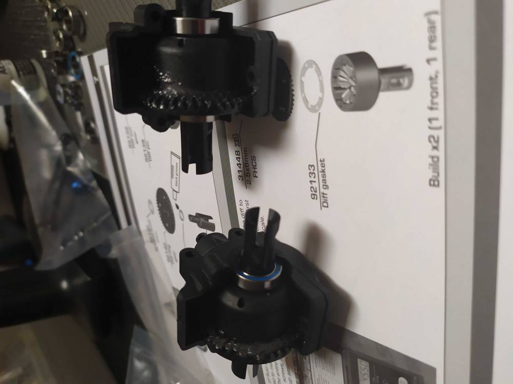

Si parte con i differenziali e, come prima cosa, si installano gli or sui bicchierini e li si ingrassa un po' [WIP] Team associated b74-1565365043326.jpeg
Si monta il primo planetario insieme al pin e ad uno spessore da 0,2mm[WIP] Team associated b74-1565365359740.jpeg

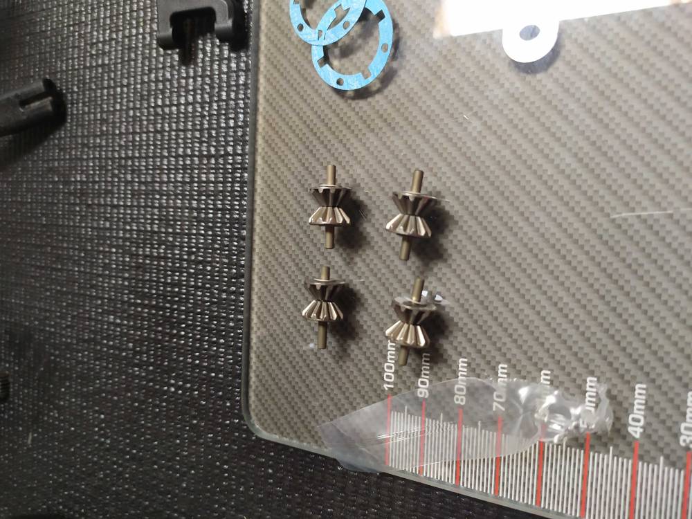

Si preparano poi gli alberini con i satelliti e gli spessori [WIP] Team associated b74-1565365484639.jpeg
Si montano nelle casse e si inserisce l'olio ( da 10000 cst per entrambi)[WIP] Team associated b74-1565365707986.jpeg
Si installano poi i bicchierini e i planetari sulle corone coniche che sono presenti nel addendum insieme ad una correzione del peso dei differenziali per chi usa la bilancia [WIP] Team associated b74-1565365993645.jpeg
Si montano poi sulle casse insieme alla guarnizione in carta (vi metto anche il centrale optional)[WIP] Team associated b74-1565366329581.jpeg

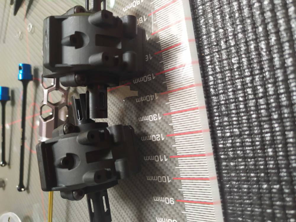

Il sacchetto 4 ci fa montare nelle casse differenziale il pignone della coppia conica e la copertura inferiore delle stesse ( belli i nuovi cuscinetti oliati di fabbrica invece che caricati con il grasso)[WIP] Team associated b74-1565366659120.jpeg
Si montano poi i cuscinetti sui differenziali insieme a uno spessore da 0,2 per lato e li si monta nelle casse con del grasso per lubrificare il tutto[WIP] Team associated b74-1565366847982.jpeg
Si installa poi la parte anteriore della cassa e la si ferma con 3 viti[WIP] Team associated b74-1565367180807.jpeg
Si preparano poi i CVD centrali (io ho pulito con il pulitore per freni i filetti dove andrà il grano che li fermerà sul pignone [WIP] Team associated b74-1565367227162.jpeg
Li si installa sul pignone ricordandosi di guardare laddendum in quanto ci informa di usare uno spessore tra il semiasse e il pignone [WIP] Team associated b74-1565367419179.jpeg

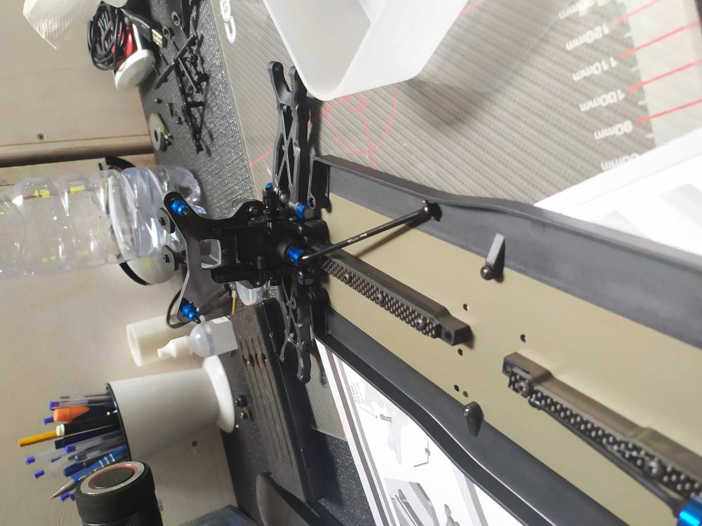

Si passa poi a montare le spalline anteriori con l'eccentrico per variare l'altezza del differenziale anteriore [WIP] Team associated b74-1565367811881.jpeg
Si montano poi i supporti ammo e gli uniball dei tiranti cambre anteriori sulla torre [WIP] Team associated b74-1565367971505.jpeg
E si monta il tutto sul telaio tramite 4viti inferiori e due che collegano il differenziale al irrigidimento anteriore [WIP] Team associated b74-1565368464312.jpeg
Si ripete il tutto al posteriore inserendo anche il supporto del alettone [WIP] Team associated b74-1565369226256.jpeg

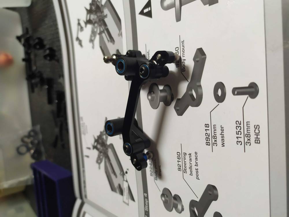

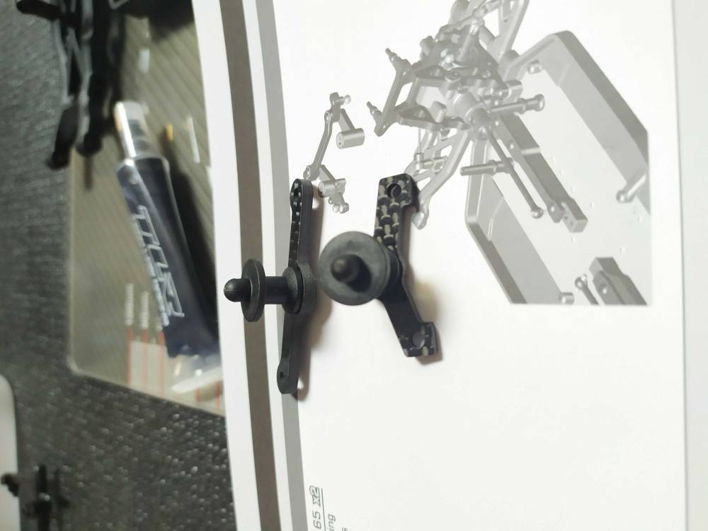

Partiamo con il sacchetto 7 e installiamo due uniball sulla piastra Ackermann rispettandola posizione e il numero degli spessori[WIP] Team associated b74-1565417852315.jpeg
Si passa poi a preparare i due bracci dello sterzo inserendo la piastrina in carbonio con l'uniball[WIP] Team associated b74-1565418002165.jpeg
Finiamolo inserendo i cuscinetti e avvitando la piastra Ackermann[WIP] Team associated b74-1565418258104.jpeg

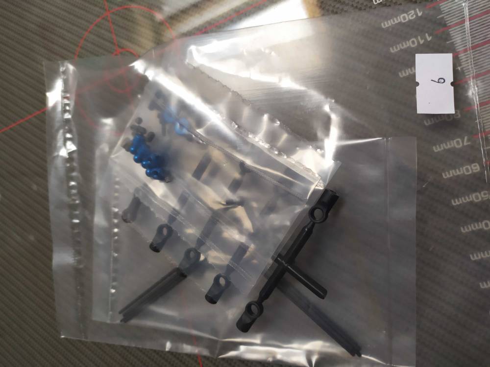

La fase 10 prevede il montaggio dei tiranti sul modello ( ho tirato giusto qualche Madonna solo a vederli )
Vi do un paio di consigli: usate del grasso per far entrare meglio il tirante sul uniball e lasciate la tacca che indica il filetto sinistro dallo stesso lato per tutti in modo da avvitarli/svitarli sempre nello stesso modo [WIP] Team associated b74-1565422971945.jpeg
