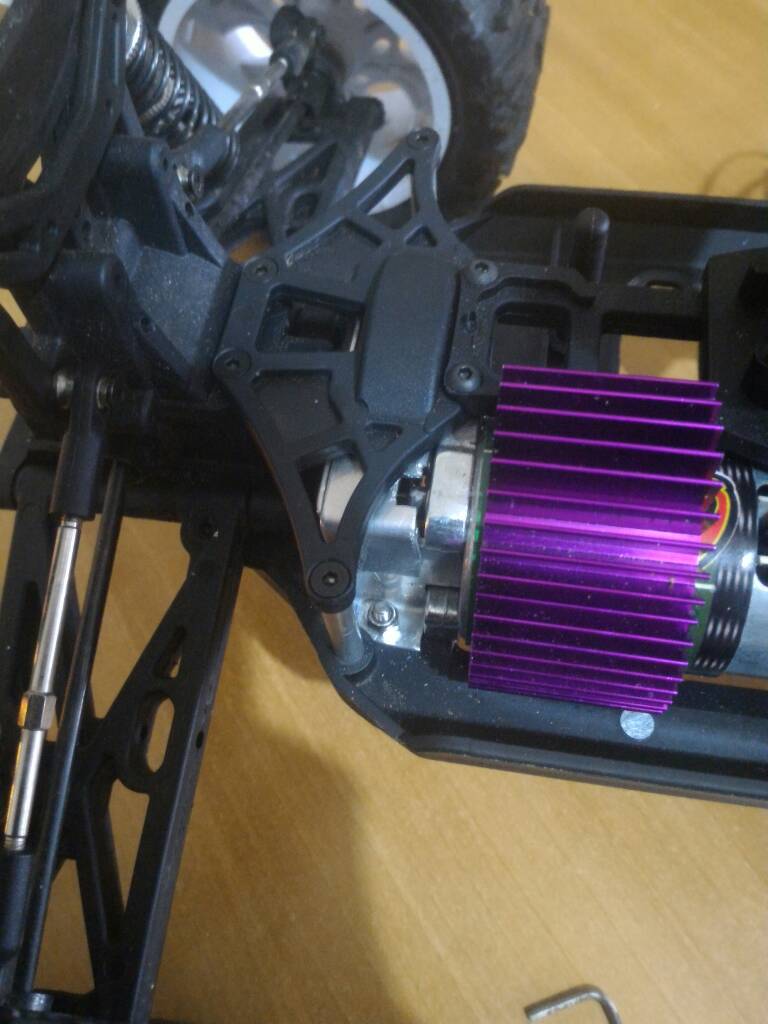

Di seguito potete vedere quasi tutte le fasi che hanno portato alla realizzazione del mio copri ingranaggi.

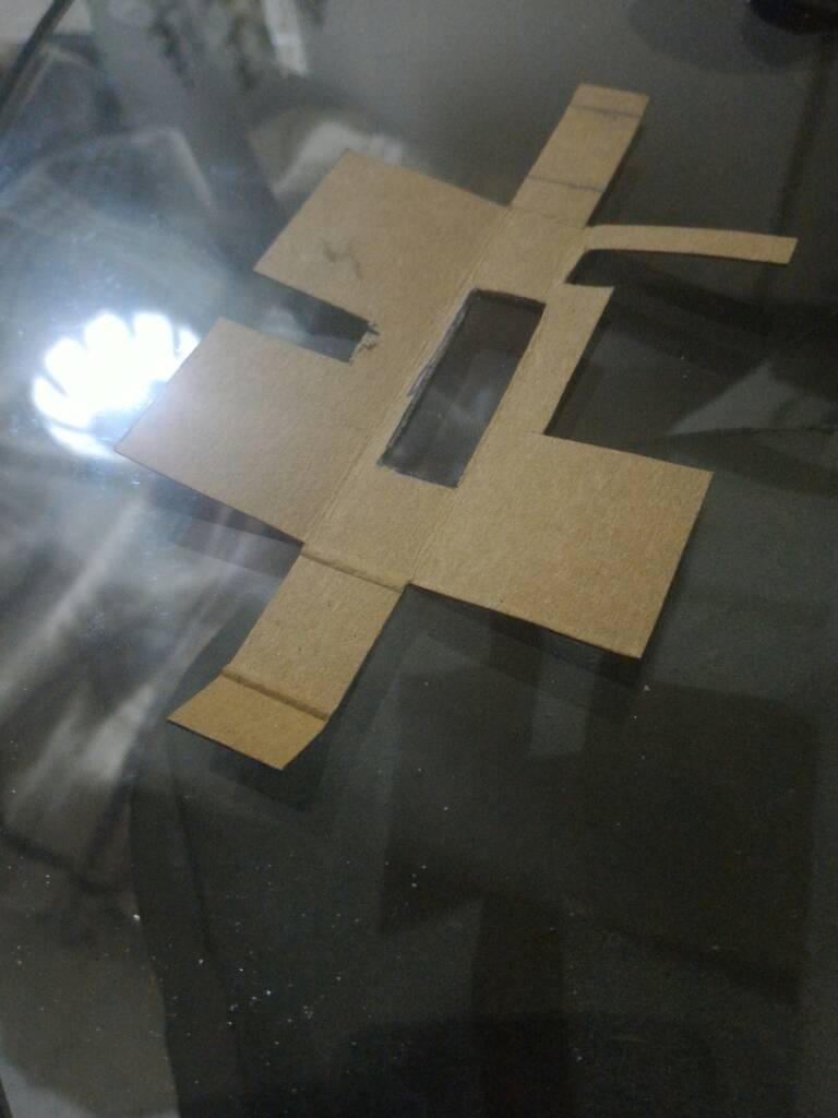

1) primo approccio con parti separate in cartoncino volto a prendere le prime grossolane misure nonché le più importanti.

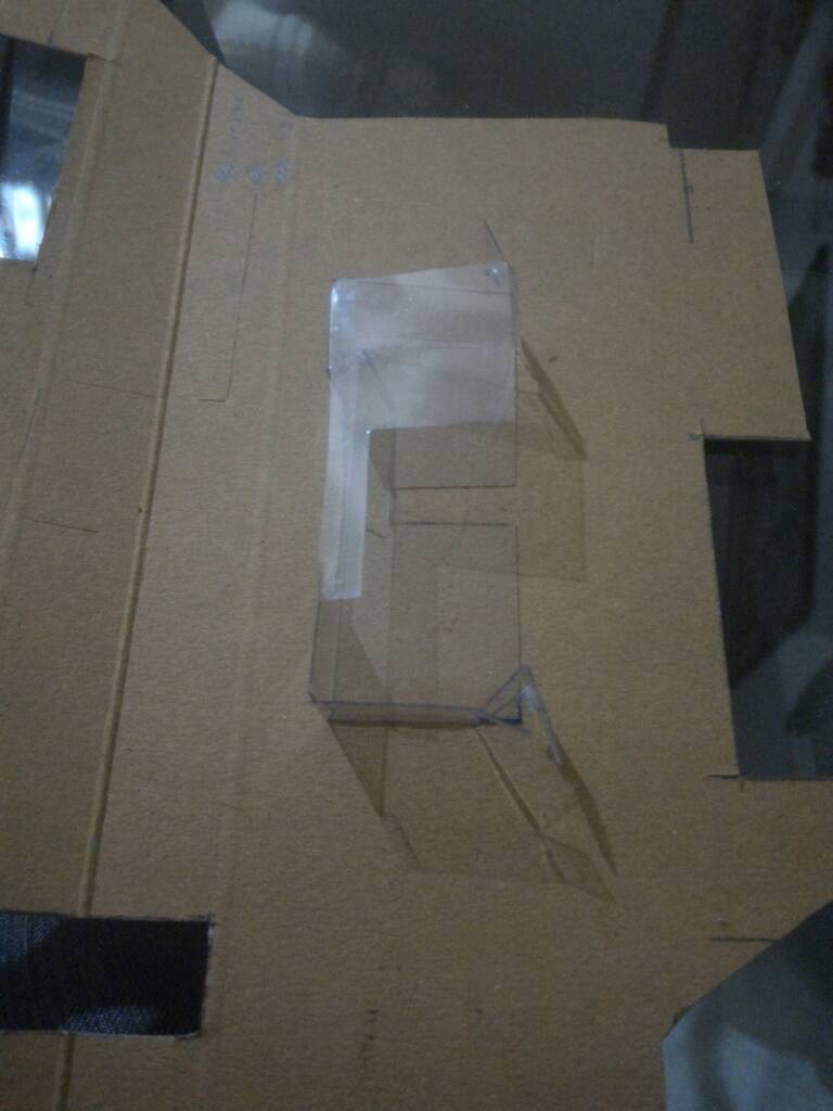

2) primo prototipo del copri ingranaggi necessario anche per studiare altri dettagli
3) secondo prototipo, inizia a prendere forma, sempre più dettagli ed ottimizzazioni

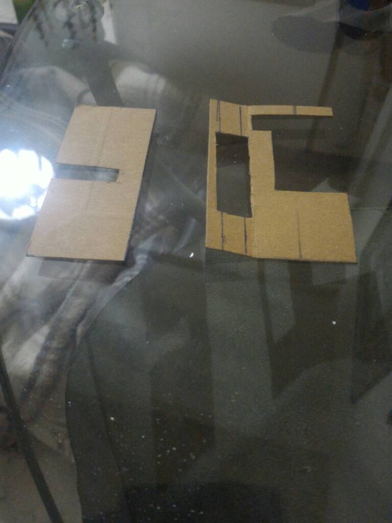

4) terzo prototipo molto simile al precedente ma questo sarà la base del modello finale

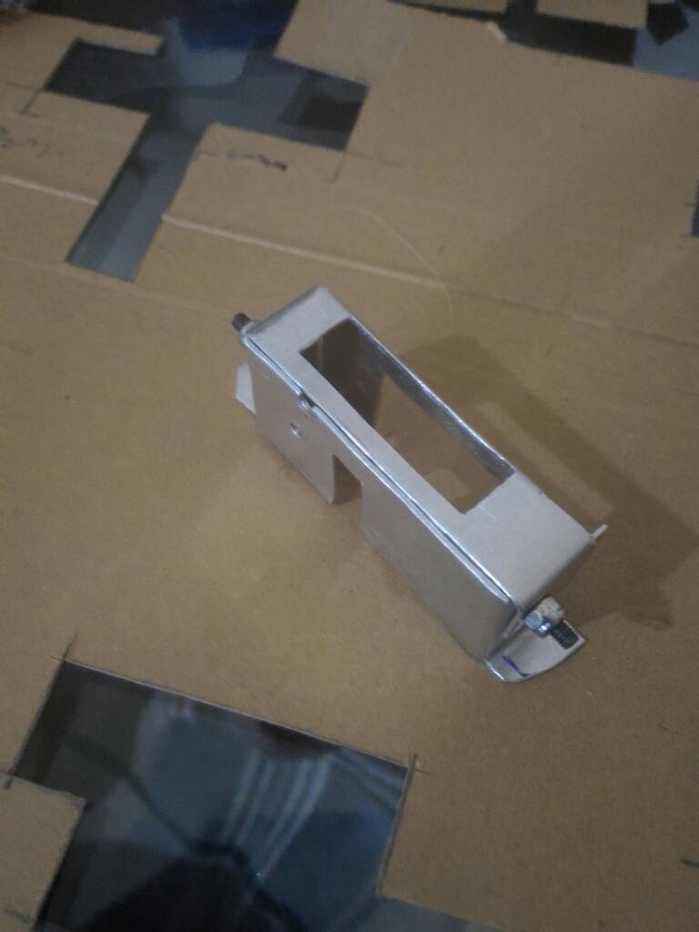

5) Quarto prototipo, questa volta il plastica trasparente (molto sottile per una facile lavorazione a mano) per verificare punti di contatto con ingranaggi ed ulteriori ottimizzazioni

7) Creazione del pezzo in alluminio morbido da 1mm e suo assemblaggio, su questo verranno effettuate anche le ultime ottimizzazioni del pezzo

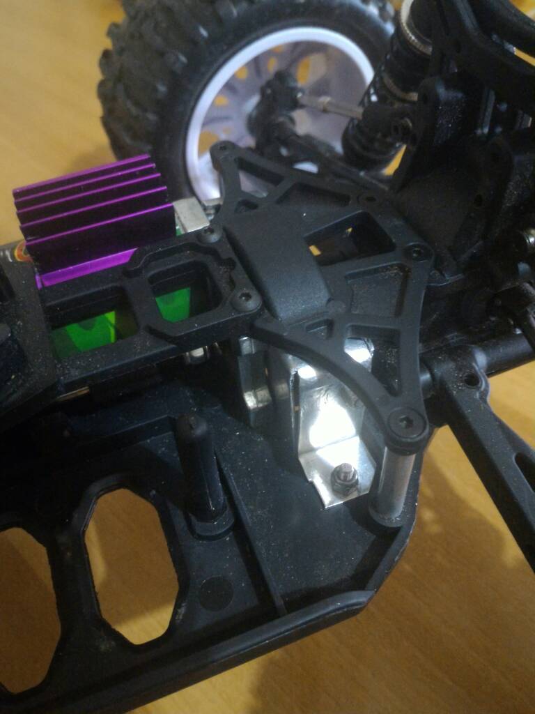

8) ultime ottimizzazioni e assemblaggio sul mezzo
9) Vista complessiva del tutto assemblato, oserei dire perfetto.

Direi che è una buona realizzazione ma, questo è un consiglio, sigillerei tutte le fessure per evitare che dei piccoli detriti comunque entrino e facciano più danni che in caso di trasmissione aperta perché rimarrebbero intrappolati nel carter

avessi i mezzi lo farei, ma purtroppo non ho la pasta saldamente per saldare l'alluminio con lo stagno o altro.
Per ora piccoli detriti che potrebbero entrare non ne ho visti, senza contare che dovrebbero essere davvero piccoli e particolarmente duri (come ad es. minuscole pietruzze) e dovrei avere una sfiga assurda perché si infilino in quegli spazietti.
comunque appena potrò sarà la fase successiva, certo se avessi avuto un equipaggiamento di livello superiore (che so tipo un tornio per miniere o l'occorrente per saldare o ancora meglio una stampante 3D) tutti sti problemi non ci sarebbero stati.

la sfiga ci vede moooooolto bene... E sempre (purtroppo). Per sigillare puoi usare il silicone... Non sarà il max, ma sigilla...

avevo anche pensato alla colla a caldo, ma gli spazi sono molto al limite all'interno e un trasbordo del materiale all'interno (sia del silicone che della colla) genererebbe ostacoli difficili poi da rimuovere visti i ridotti spazi di lavoro, con la saldatura invece ho punte di erosione di piccole dimensioni per il trapano da hobby e un qualsiasi esubero di materiale lo potrei rimuovere senza problemi.
