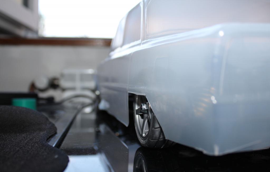

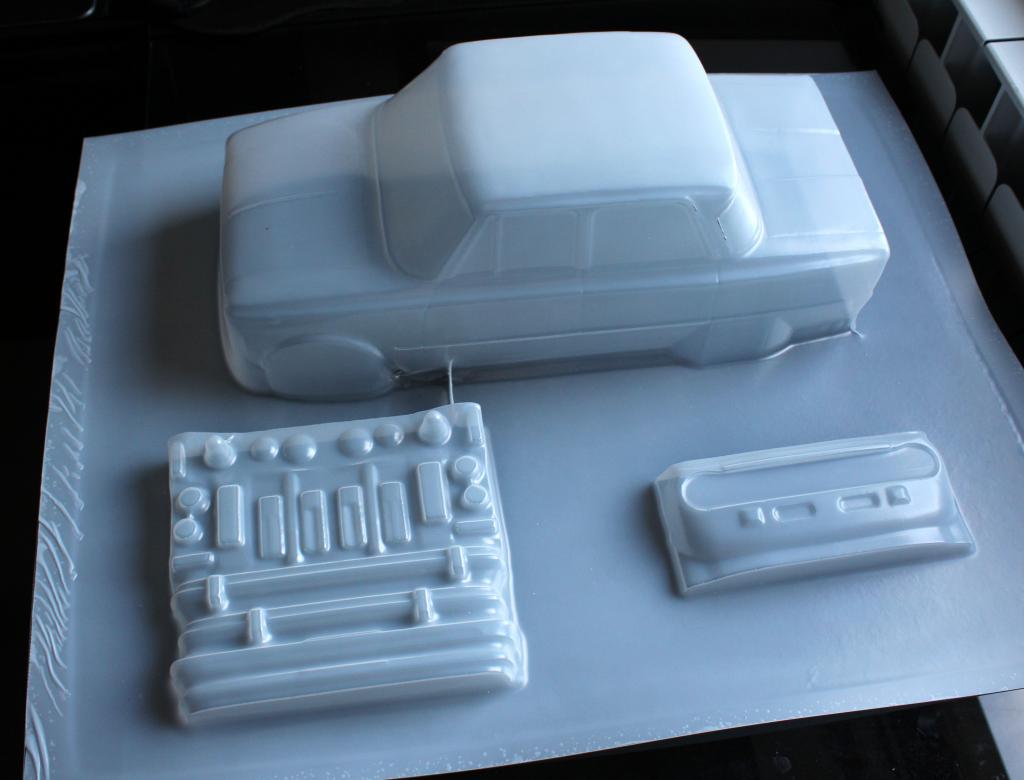

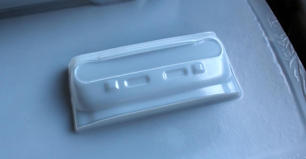

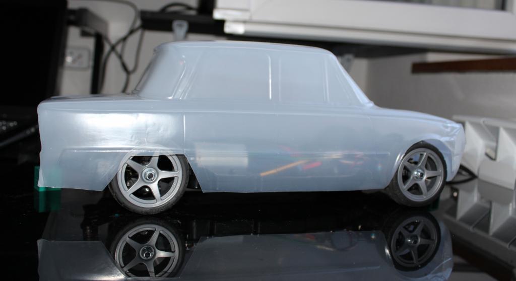

Ed eccomi con le novità dopo questo lungo e pesante periodo.. Alla fine ho dovuto costruirmi la termoformatrice da zero, perche qua in Friuli, siamo in un bel buco e quelli che lavorano con la termoformatura nessuno non ha voluto farmi questo lavoro.. Unica azienda a Udine mi ha dato ok, ma i prezzi sono altissimi, solo per preparare macchinario 400 euro.. ho pensato no grazie
Qualche giorno di progettazione e 3-4 mesi di costruzione con un mio amico ed eccomi, con la prima prova di termoformatura.
Come vi sembra? Materiale per le prove PETG, poi faro tutto in policarbonato (lexan)

Direi uno spettacolo se fai l'abito olona un po' più tondo é ancora più verosimile
P. S. Riesci a sformarla con il sottosquadra nella zona portiera??

l'abito olona ? quale parte della carrozzeria?
Si, zona portiera viene bene. in quel punto non da problemi.

p.s. l'unica piccola imperfezione che vedo, dietro a destra, non è evitabile sollevando un po' lo stampo ?

Vero io più che sollevare lo stampo farei un raggio maggiore tra la figura e il piano di lavoro in modo da togliere quella piega

Grazie) . Si, dietro dovrei mettere delle "montagnette" per far attirare un po' la plastica.
