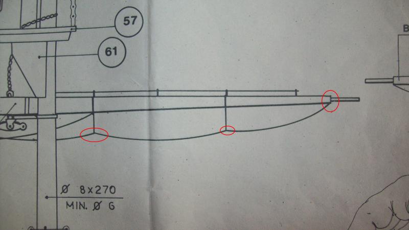

prendo qui un po' di spazio a Maliseti.... Ho copiato un pezzetto di WIP perchè credo l'argomento debba avere visibilità (e discussione) autonoma.
Trink
chiedo a voi esperti se potete consigliarmi di come legare la corda dei pennoni, quella dove i marinai ci camminano sopra per slegare le vele, e di come farla passare dagli anelli fino alla punrta del pennone, in modo che non sia il semplice nodo ma dia l'effetto piu reale.
La foto spiega meglio cosa intendo

Ciao Maliseti
Io nella mia inesperienza da primo modello ho fatto dei semplici nodi dove tu hai evidenziato col cerchio rosso. Per quanto riguarda l'incontro tra le parti verticali e quelle orizzontali ho fatto un nodo sul filo proveniente dal pennone e in mezzo ci ho fatto passare la parte orizzontale del marciapiede. A lavoro finito poi visto che i marciapiedi tendevano a piegarsi in avanti e indietro e non ha rimanere per bene perpendicolari al di sotto del pennone li ho bagnati con della colla ciano acrilica in modo da rendere più rigide e ferme le corde nella posizione voluta.
Saluti
Prodiere

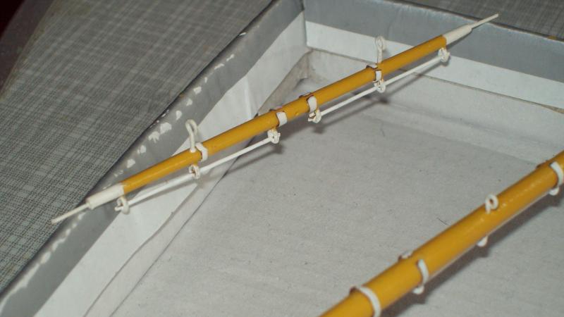

A conferma di quanto detto da Prodiere metto un'immagine di quanto indicano le istruzioni del mio modello, non so se ci siano altri tipi di nodi più indicati per i marciapiedi.
Simone

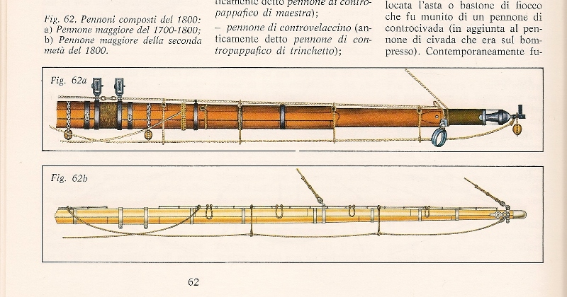

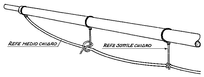

metto qualcosa anch'io
Trink
marciapiedi-hpqscan0004.jpg   marciapiedi-hpqscan0003.jpg   marciapiedi-hpqscan0002.jpg

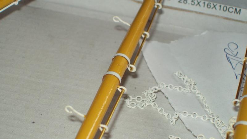

Grazie delle foto ragazzi, io purtroppo seguendo le istruzioni ho usato invece della corda , gli anelli di ottone che andranno riverniciati di nero.
Ho trovato le foto dei pennoni della vespucci al museo navale e sembrerebbe proprio corda nera che sorregge il marciapiede, non so perche su panart hanno scritto di mettere gli anelli in ottone, forse per farli stare rigidi, inltre la corda passa anche sugli anelli superiori per tutto il pennone, invece sempre da istruzioni c'è scritto di metterci un filo bianco di ottone.
pubblico foto del vero pennone e i miei pennoni, io stavo pensando di mettere il filo nero attraverso gli anelli senza nnessun nodo, a scorrere come i veri pennoni, e legarli solo alle estremita. Per quanto riguarda gli anelli superiori forse per rimediare potrei ridipingere di nero il filo rigido di ottone per farlo sembrare il filo di sotto, ma non saprei cme congiungerlo.
