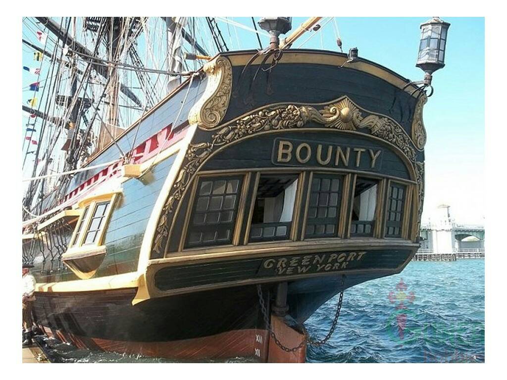

Omar77 06-09-17 06:14 PM
Ciao ti posto questa foto di una riproduzione del bounty, da questa si nota che lo scafo non è bianco. Allegato 279132
