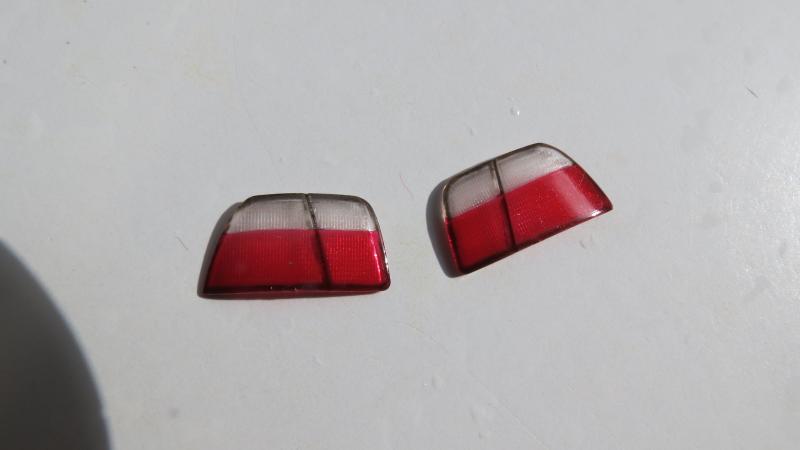

Secondo me se dai lo smoke ad aerografo dall'interno a passate leggere viene bene.
Pennywise 13-11-12 10:28 PM
Originariamente inviata da scapin (Messaggio 1067843)
mi sa che toccherà provare.. prima farò una prova sulla plastica trasparente di una custodia da cd magari..
però dare passate perfettamente uniformi non la vedo così facile :frowns:
uffa è un peccato.. con quella pellicola venivano davvero molto molto bene... solo che non si riesce a sagomarla come fosse una decal.. è piuttosto rigida... ho provato a scaldarla col phon ma non succede nulla se non asciugare l'acqua che si usa per farla aderire e non si combina nulla :frowns:

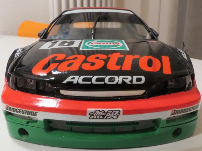

Pennywise 14-11-12 08:56 PM
3 allegato(i)
perseverare sarà anche diabolico ma ogni tanto qualche soddisfazione la da :biggrinangel:
ho cercato un po' di info sulla stesura delle pellicole, e ho visto questo video
Pellicole oscuranti per vetri auto - Montaggio, applicazione pellicole oscuranti - YouTube
in realtà mi ha aiutato poco, non so se per la mia poca manualità o se perchè lavorare su una superficie così piccola è comunque più complesso..
fatto sta che qualcosina di meglio usciva, ma il grosso problema rimanevano le "lineette" dello sbrinalunotto... allora mi è venuto un lampo di genio e.. ho messo le pellicole all'esterno :asd:
il risultato è tutt'altro che perfetto ma lo trovo comunque soddisfacente :bohk7ar:
http://www.modellismo.net/forum/atta...1&d=1352922955
ora mi manca di attaccare le decals degli sponsor e anche la vetratura è finita... prometto che a breve metterò le foto anche del "resto", immagino che sta scocca ha un po' rotto le balle :asd:

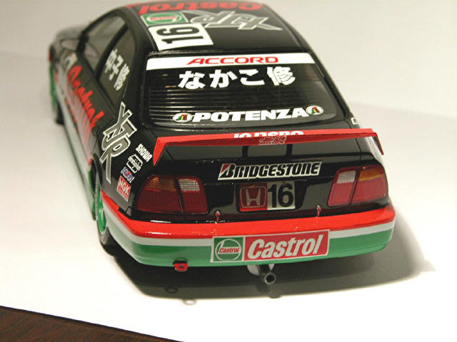

nipponts 14-11-12 09:51 PM
A me spiace solo per gli adesivi dietro...:dissapprove:
Ad avere dei doppioni da mettere sopra...
Pennywise 15-11-12 08:32 AM
2 allegato(i)
Originariamente inviata da nipponts (Messaggio 1068303)
hai perfettamente ragione :dissapprove:
a questo punto provo a contattare di nuovo zanna e vedo se riesce a darmi una mano.. anche perchè mi sono accorto che anche le decals dei vetri sono un po' diverse rispetto a quelle date dal kit, vedi qui sotto:
la fascia sul lunotto ha i colori invertiti, la scritta nipponica sul lunotto è diversa dai laterali mentre nel modello che devo fare io è uguale, e tutte e tre più piccole rispetto a quelle della scatola... e poi ci sarebbe quella scrittina "+70"..
http://www.modellismo.net/forum/atta...1&d=1352964596

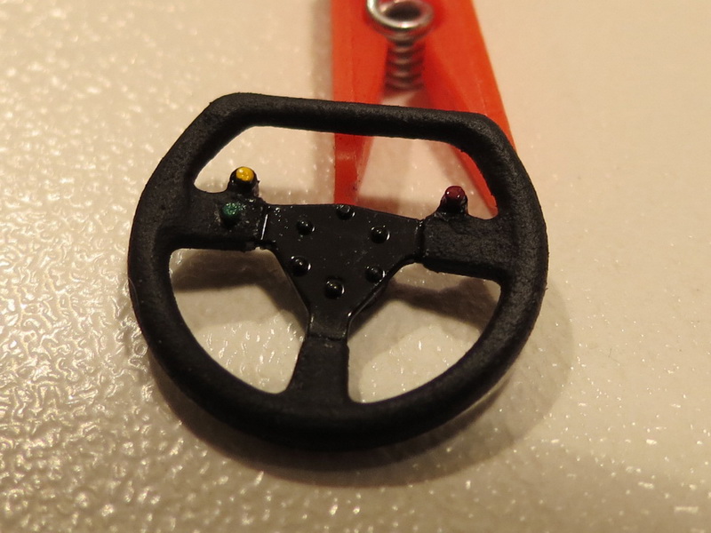

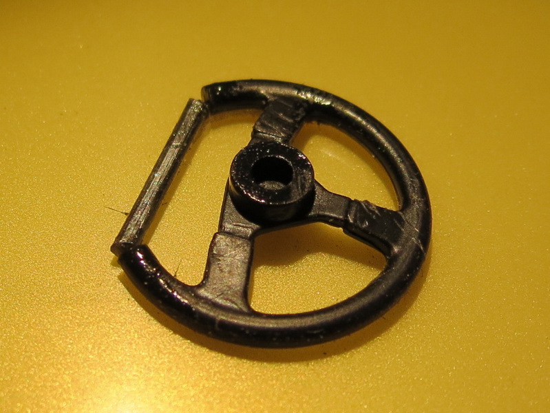

anche il volante ha subito delle modifiche, come si vede nella foto dell'abitacolo ha la parte superiore piatta e due pulsanti aggiuntivi che il volante da scatola non aveva. ho quindi segato la parte superiore e incollato un tondino di metallo (recuperato da una graffetta) e per ricreare i pulsanti ho
tagliato un pezzetto di ago di siringa nel quale ho inserito uno sprue stirato. lo stesso sprue stirato è stato inserito anche al posto del pulsantino originale per averli tutti e 3 uguali

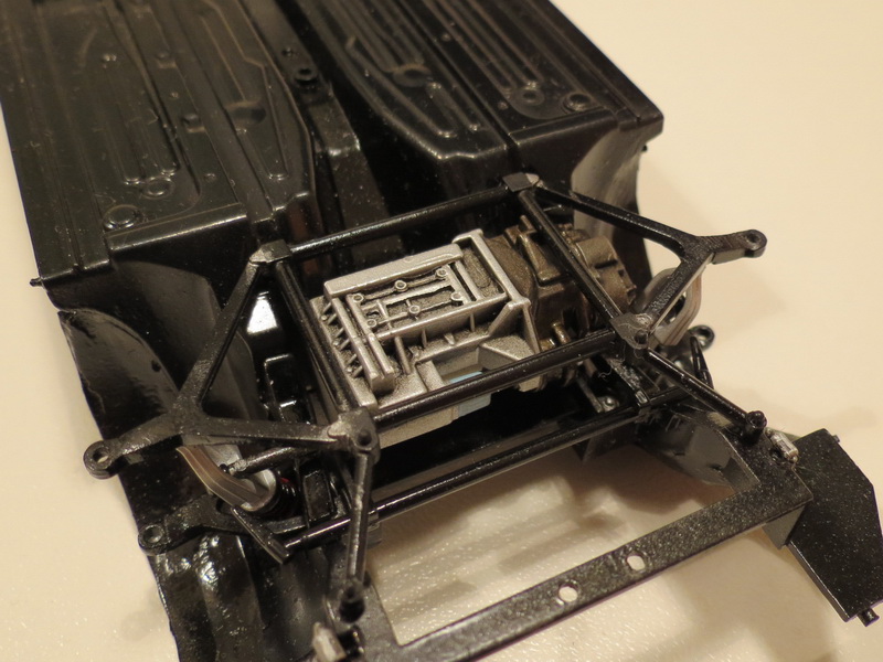

pian piano ho iniziato anche a montare i pezzi sul telaio, ho quasi terminato la zona anteriore con motore e sospensioni. dalle foto non si vede nulla ma le molle sono rosse.. proverò a fotografarle meglio
http://www.modellismo.net/forum/atta...1&d=1356207800

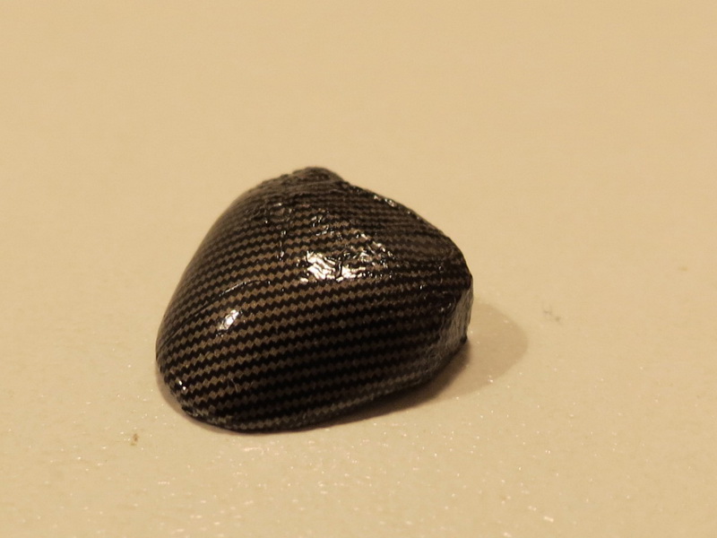

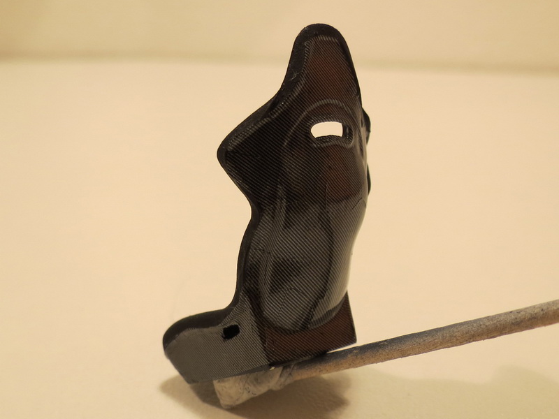

stefanofavi 23-12-12 11:11 AM
mmmh la stesura del carbonio nn è venuta x nulla bene, prova a mettere il carbonio in vari pezzi anzichè fare una singola decal, nn sempre è facile stenderla :sisi:
hai usato anche il phon o solo ammorbidente ?

volante: scapin :skept: hai un occhio clinico da paura.. forse è la foto che enfatizza (ho fotografato con la macro da pochi mm) ma ho misurato col calibro e la corona è 1,6mm mentre la parte "piatta" è 1,4mm.. ti assicuro che ad occhio nudo è veramente impercettibile :brig:

comunque si, uso phon e ammorbidente :icon_smile_drop: ma ci litigo sempre parecchio lo stesso.. :(
forse ci do' troppo col phon? una volta "bagnata" la decal con l'ammorbidente ci sparo sopra col phon fino quasi a seccarla.. poi mi diventa un po' difficile tirare fuori le bolle d'aria.. però se ci do' di meno non s'ammorbidisce abbastanza.. mah..

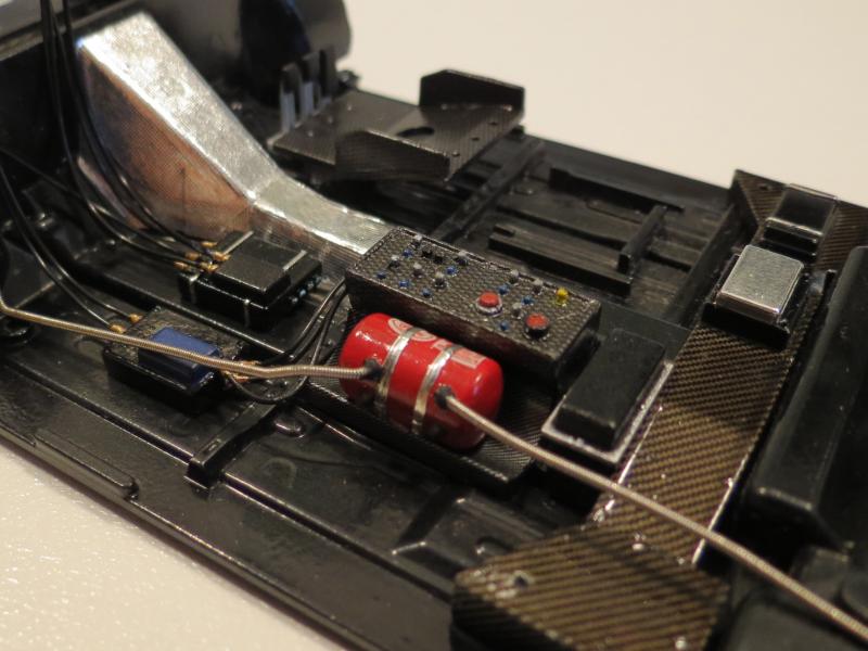

lasciata momentaneamente da parte la scocca perchè al momento ho grane più grosse da risolvere (dischi freno post e alettone) mi sono concentrato un po' sugli interni che è roba un po' più "relax"... :beer:

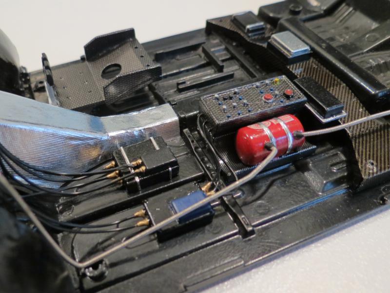

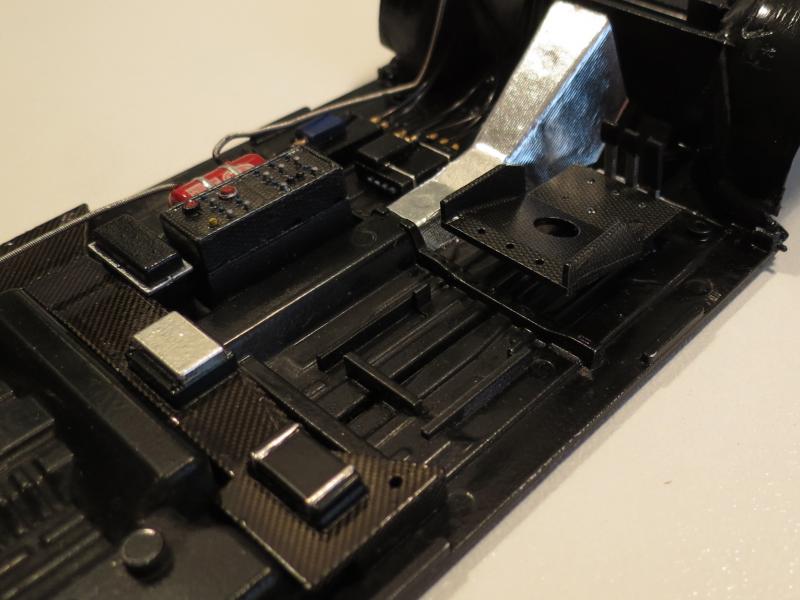

pulsantiera decalizzata carbonio e pulsantini pitturati, e centraline cablate
http://www.modellismo.net/forum/atta...1&d=1372353525

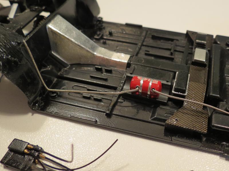

sull'estintore ho messo delle corde di chitarra per simulare il tubo antincendio
e qui il tutto montato

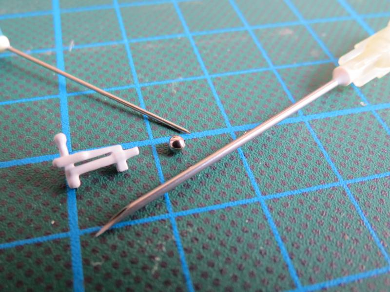

un altro piccolo avanzamento sugli interni. mi ero ripromesso di non lavorarci troppo perchè non ho reference e comunque coi vetri oscurati credo si vedrà veramente poco, ma ho voluto modificare quello che parrebbe essere l'innesto marce del cambio sequenziale..
qui come lo presenta tamiya, con solo una leggera mano di primer
http://www.modellismo.net/forum/atta...1&d=1373738513
ho utilizzato aghi di siringa di diverso diametro e una sferetta d'acciaio ricavata da una di quelle catenelle dei tappi da lavandino per realizzare il pomello

5 allegato(i)

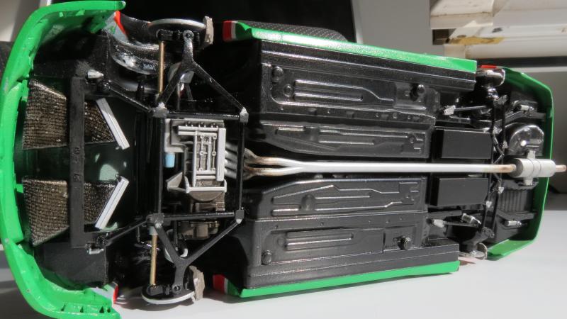

l'aver finito i dischi freno mi ha consentito di andare avanti e completare la parte sottoscocca. non prima di aver "allungato" i braccetti di sterzo, per adattarli alla carreggiata ampliata
http://www.modellismo.net/forum/atta...1&d=1381057125
ed ecco il tutto montato
http://www.modellismo.net/forum/atta...1&d=1381057372

4 allegato(i)
poi ho completato anche la parte degli interni, mi mancano solamente i tubi dell'aria da costruire e montare sui pannelli. ma il resto c'è
http://www.modellismo.net/forum/atta...1&d=1381058085
Pennywise 06-10-13 01:24 PM
5 allegato(i)
ho anche fatto i fanali posteriori. ho cercato di avvicinarmi più possibile a quelli reali:
http://www.modellismo.net/forum/atta...1&d=1381058567
quindi ho cominciato con il rosso trasparente all'esterno
successivamente li ho mascherati col bare metal per dare lo smoke ad aerografo
ed ecco il risultato. ora devo colorare di nero il bordo e poi montarli
Toffy98 06-10-13 01:33 PM
Veramente bel lavoro!:cools:
Per rendere i fanali ancora più realistici, io avrei dato a pennello una puntina di x 26( arancione trasparente) all'interno dell'angolo superiore esterno del fanale , perché se noti, nella foto, si intravede la lampadina arancione. Fai ancora in tempo :)
Comunque ottimo lavoro!:Ok:
Pennywise 06-10-13 01:38 PM
grazie :Ok: quello pensavo di darlo all'interno sulla carrozzeria :hmm: anche se in realtà devo ancora decidermi perchè il bozzo arancione della lampadina è una cosa inguardabile esteticamente :look:
Toffy98 06-10-13 02:47 PM
Io lo metterei sulla plastica del fanale, ma proprio una piccola "sfumata" a pennello, che non sia tropo nell'occhio :Ok:

ultimo punto su cui vi chiedo un aiuto è sulla valvola dell'aria. avevo comprato queste in metallo, però onestamente non so se valga la pena metterla. vedendo la foto dell'auto vera si vede solo un misero tubicino spuntare che pensavo di riprodurre con un pezzetto di ago di siringa che esce dal buco che ho creato nella scocca... secondo voi qual'è meglio tra le due soluzioni? :hmm:
http://www.modellismo.net/forum/atta...1&d=1383764697

Nessun consiglio sull'ultimo post invece? Sono un po a corto di idee su quei temi :-(
