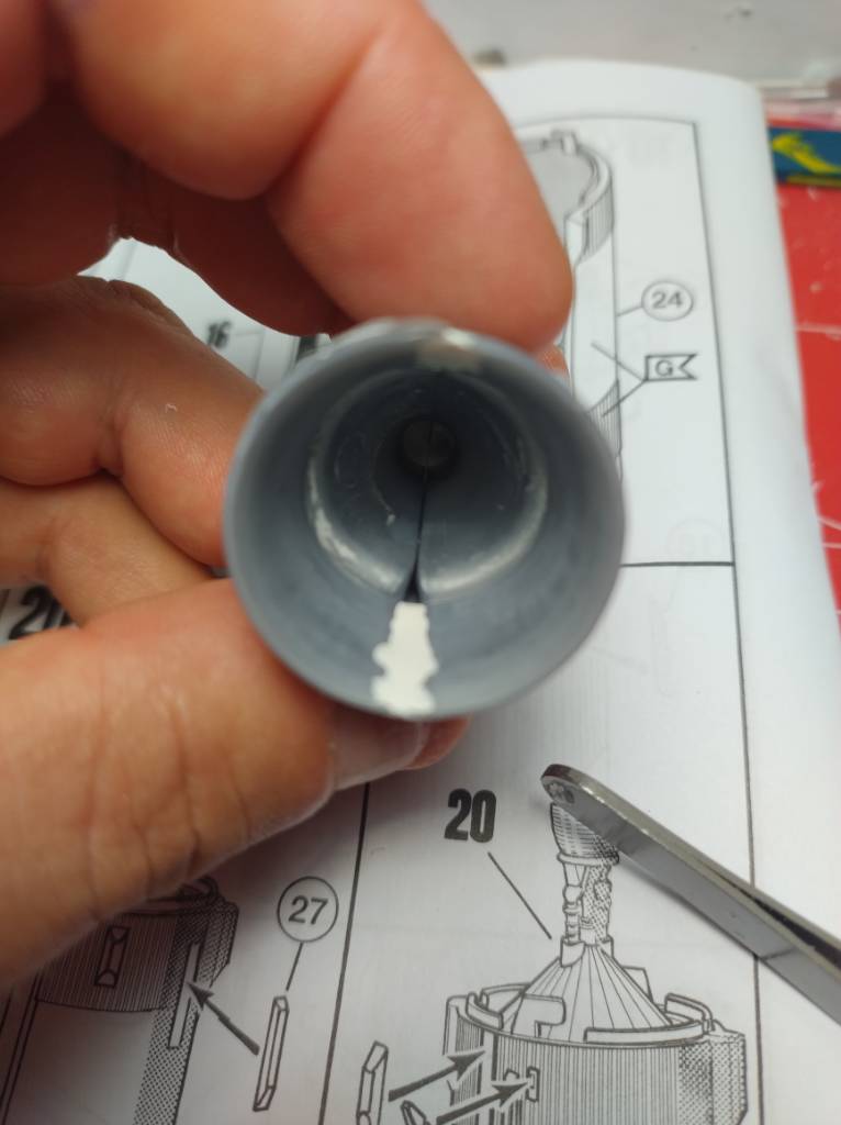

sdrelli 10-09-24 09:15 PM
2 allegato(i)
Allora.
Avevo del diluente nitro (so che ci vorrebbe l'acetone) ed ho provato a scioglierci dentro dei pezzetti di sprue.
Ne è risultato una specie di blob molto morbido e facile da maneggiare.
L'ho usato per riempire la profonda gola all'interno dei motori.
Devo dire che è stato molto divertente sia da creare che da applicare,in pratica stucco gratis.
Una volta asciutto(era meglio aspettare fino a domattina) lo sto smerigliando con un dremel e poi con la carta vetrata.
Forse ne avrei dovuto mettere meno,sugli ultimi,come l'ugello in foto con anche lo stucco,sono stato più parsimonioso e sicuramente ci sarà meno lavoro.
Nella seconda foto l'ugello di sinistra è carteggiato
GanzoAllegato 439004Allegato 439005

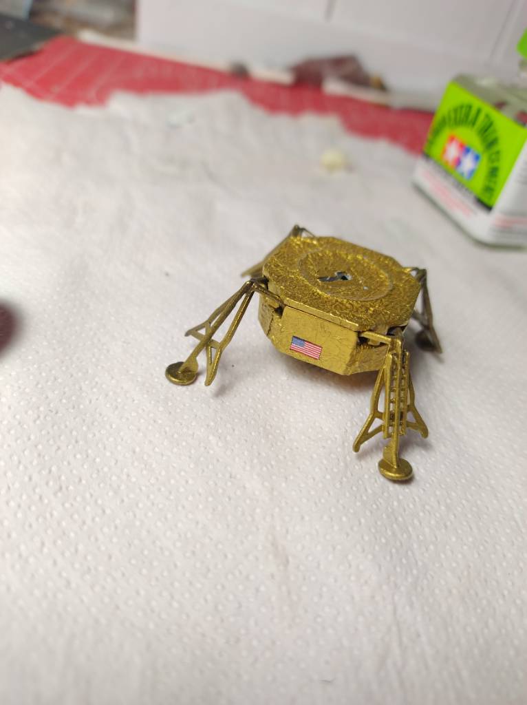

Mentre finisco i motori e comincio i vari stadi ho lavorato anche al lem,che essendo molto piccolo è praticamente privo di dettagli.ho cercato di riprodurre l'isolamento dorato con della stagnola stropicciata,incollata con vinavil e successivamente dipinta di oro.non credo di dover fare cose in più dato che dalle foto è tutto nuovo e praticamente immacolato.giusto un po' di colore sulla scaletta se riesco.Allegato 439150Allegato 439151
