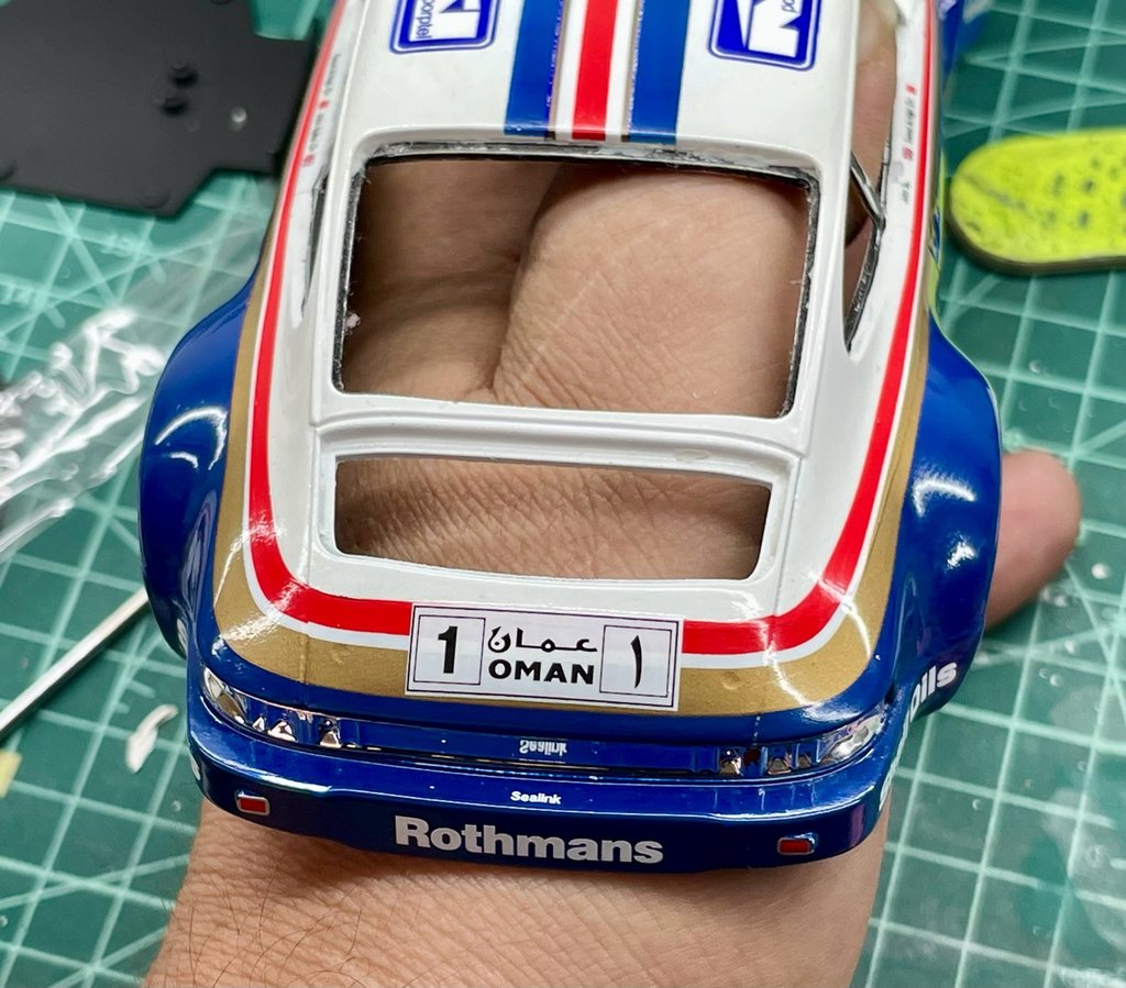

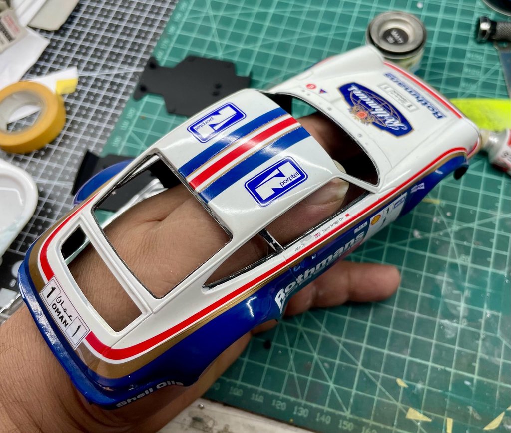

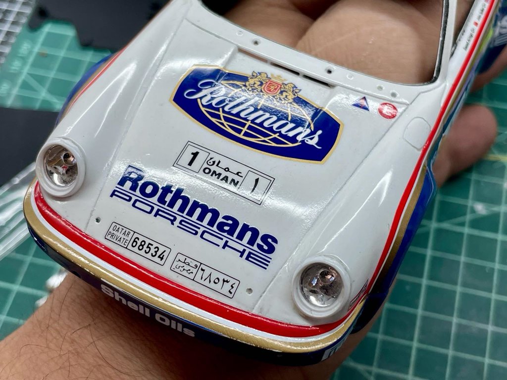

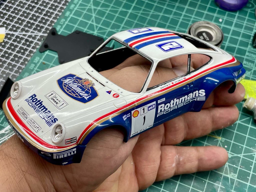

Buona domenica gente
Stamattina mi sono alzato presto col cervello fumante continuando a ripetermi: possibile che non riesco a fare di meglio? Mi sono messo lì e ho ricarteggiato tutta la scocca, dopo di che giù di compound come se non ci fosse un domani infatti si vede delle cornici nere quanto ho strofinato e anche (purtroppo) dall’ angolino posteriore destro del paraurti.
Allegato 439837
Spero che nelle foto la differenza con quelle di prima si veda. Dal vivo c’è stato un bel miglioramento.

Ora sono un po’ più soddisfatto quindi mi sa che mi fermo qui e andrò avanti a chiudere il tutto

Roberto era per questo che ti avevo scritto di dare almeno 3 mani di trasparente perché quando vai a carteggiare andrai a mangiarti come minimo un paio di strati.
Hai recuperato sulla buccia di arancia ma la prossima volta dammi retta [emoji1]
Rob72 06-10-24 02:14 PM
Lezione imparata [emoji6][emoji6]

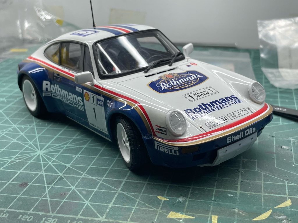

Buona sera,

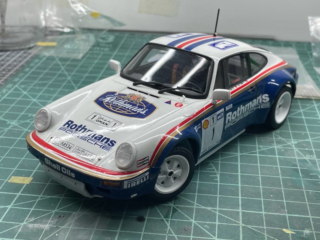

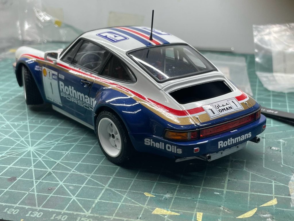

Stasera mi sono ritagliato un po’ di tempo per portare avanti questo modello.
Ho finalmente celebrato il matrimonio tra la carrozza e il pianale, inserito i vetri e tutti i particolari che ancora mancavano tipo tergicristalli , specchietti, ganci cofano, fanaleria eccetera

Per chiudere manca lo spoiler, le ultime decals, e qualche piccolo ritocco qua e là.

Alucard 11-10-24 04:53 PM
Mi sembra un bel risultato Roberto gran bel kit [emoji123]

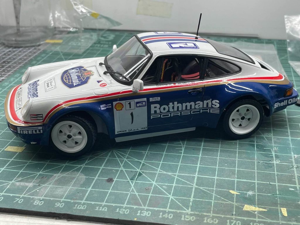

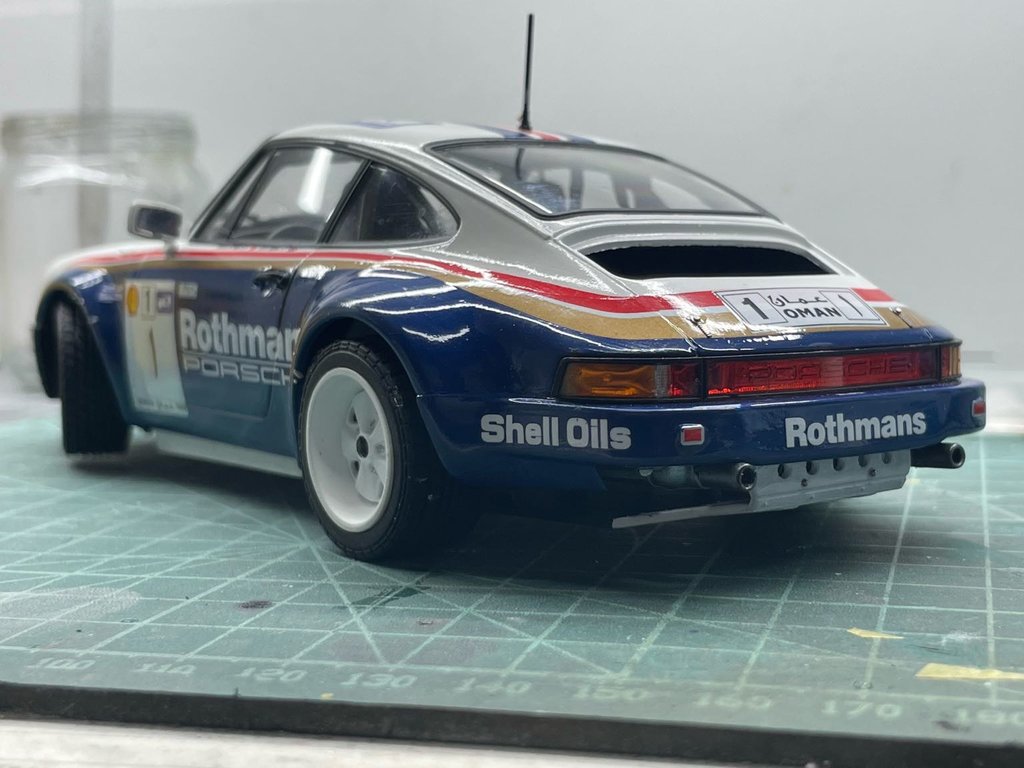

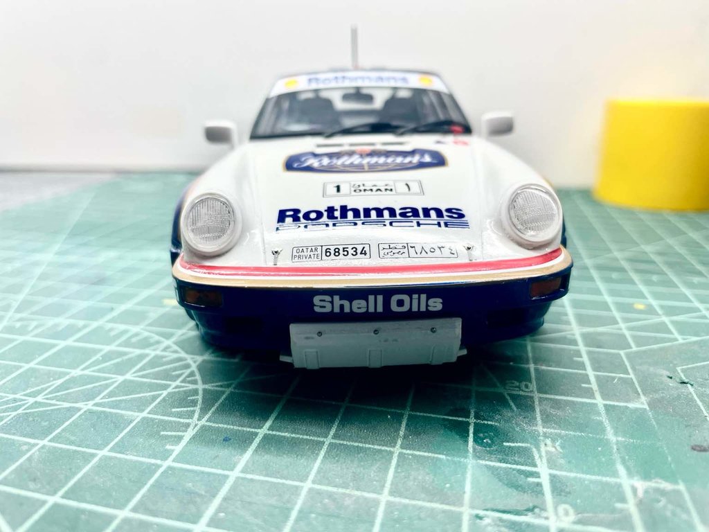

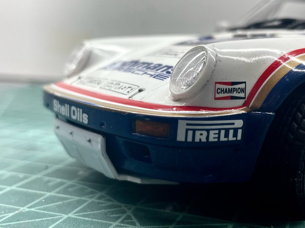

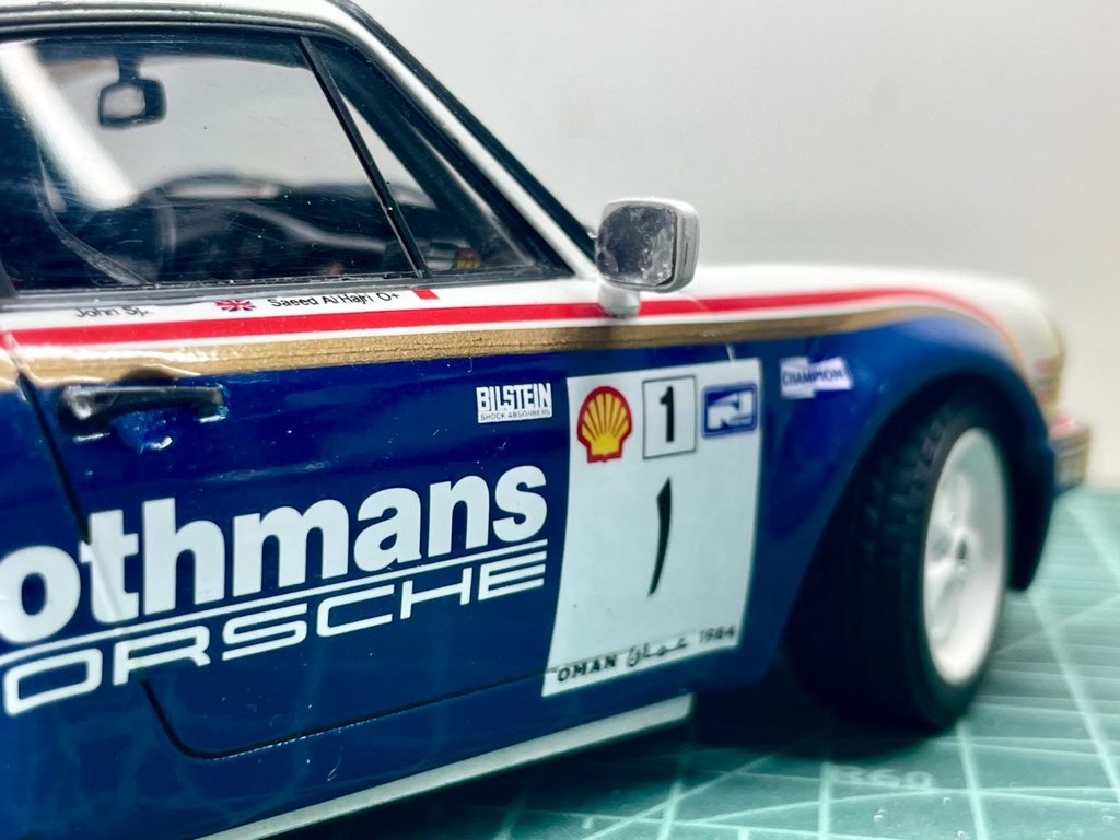

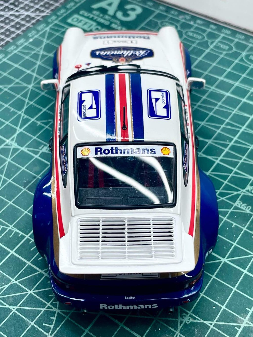

Bene ragazzi ci siamo, il modello è completo. Si lo so la verniciatura fa ca….e, devo migliorare e di molto, ad ogni modo “diciamo” che una signora di bell’aspetto nonostante l’età. Ringrazio tutti quelli che mi hanno seguito, che mi sono stati vicini nel momento buio, e che mi hanno consigliato. Ora vi lascio con una gallery del modello finito

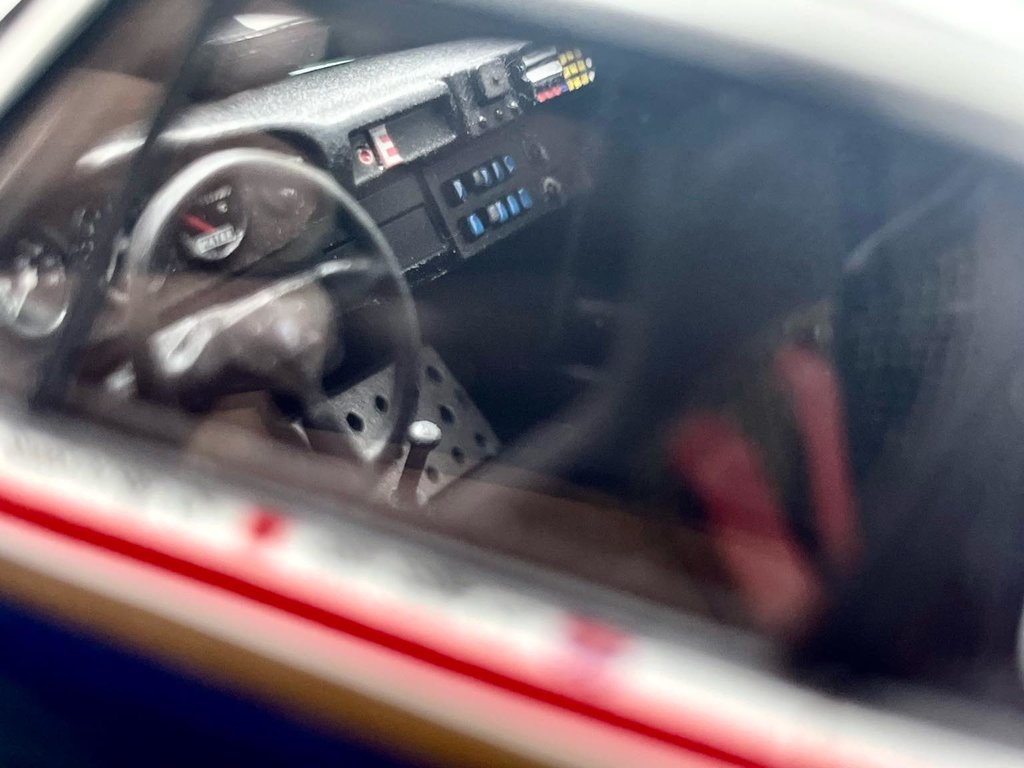

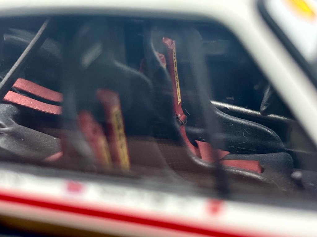

In dettaglio..

mral57 12-10-24 02:51 PM
Beh, la verniciatura sicuramente è migliorabile ma si nota fondamentalmente quando ingrandisci le foto. Non so dal vivo che sensazione dia. Però è venuto fuori un bel modello globalmente…a me piace.
Rob72 12-10-24 03:09 PM
Caro Mimi grazie. Le foto le metto così appositamente per far vedere i difetti. Dal vivo a primo impatto sembra quasi perfetta poi cominci a notare le magagne in primis la verniciatura. Però vabbè sto imparando. [emoji28][emoji28]

Io invece ti faccio i complimenti e ti dico di insistere perché vedo dei miglioramenti sulla verniciatura.
La prossima volta, se avrai qualcosa di più sostanzioso da carteggiare, anche la finitura ne gioverà.
Io, come già scritto mi regolo in questo modo.
Safari 2 mani di trasparente
Rally 4 mani
Stradali 6
Specchio 8
Non è vangelo ma solo la mia esperienza acquisita sul campo, considera che quando si parte con le carte (io di solito inizio dalla 6k) un paio di strati per una finitura liscia li vai a perdere.
Avanti così Rob [emoji123]

Grazie Arturo per i tuoi suggerimenti e consigli. Riguardo al Vangelo quello che hai scritto per me lo è, e ne farò tesoro.

zaphod 14-10-24 03:18 PM
Complimenti Rob, un bel lavoro su un'auto per me iconica.
Fu la prima volta che vidi all'opera Toivonen, al Rally Costa Smeralda dl 1984, un mostro, e camminava con le stampelle!
L'unica cosa che non mi convince è l'antenna, la vedo un pò grossa.
il matte 14-10-24 03:23 PM
Per me, ti puoi ritenere soddisfatto :Ok: . Anche io vedo l'antenna un pò cicciotta...
