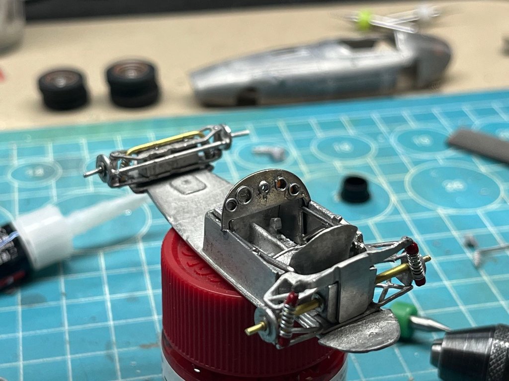

4 allegato(i)
Anche l’avantreno è completato, questa volta ho semplicemente replicato il pezzo di metallo con il solito tondino e la molla. Prova generiche con le ruote

2 allegato(i)
Grazie ragazzi [emoji482][emoji482] piccolo avanzamento con i due pezzi di telaio tubolare grattati e spazzolati e la solita prova con quasi tutti i pezzi

6 allegato(i)
Ultimo step per oggi e credo di aver terminato con tutta la parte interna della vettura. Inserito una leva di cambio Tameo (non sarà la sua ma quella del kit era tozza e brutta), pedaliera Tameo in fotoincisione che sostituisce quella del kit per stesso motivo di prima. Asse dello sterzo in ottone e per aggiungere un po’ di brio alla vita ho fatto i profili in metallo dei tachimetri del cruscotto. Scarichi montati (andranno in nero e poi trattati) e forati all’esterno. Prova generica con di tutto il modello e per oggi è tutto [emoji482]
