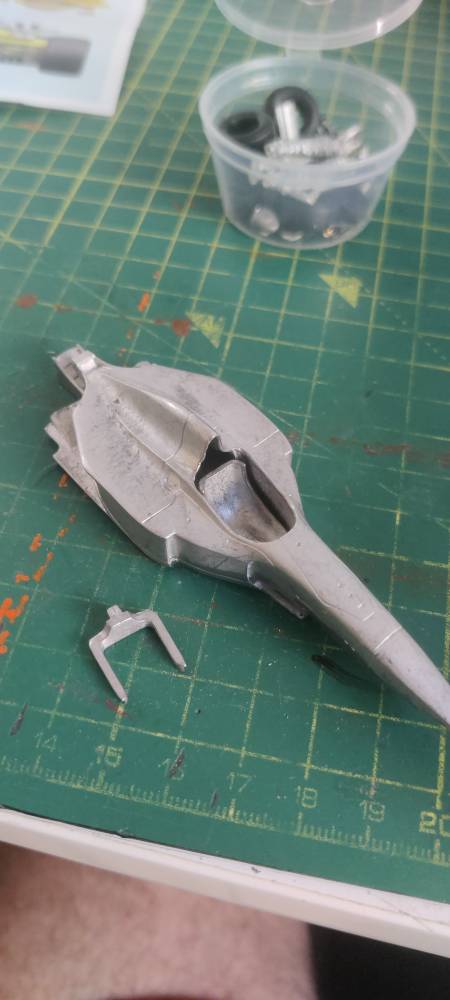

Threepwood 22-08-22 07:29 PM
4 allegato(i)
Iniziamo con le cose noiose...dopo la prima sgrossatura delle bave, ho iniziato a controllare gli incastri principali: l'elemento di chiusura del cockpit (quello vicino al casco del pilota, di cui ignoro il nome) come si vede dalle foto è completamente da lavorare.
Più che quello è da limare la carrozza, comunque in un kit così datato è normalissimo. Attualmente, con i nuovi kit, la Tameo crea degli incastri perfetti anche con il metallo, quindi hanno fatto un salto tecnologico impressionante.
Allegato 408857Allegato 408858Allegato 408859Allegato 408860

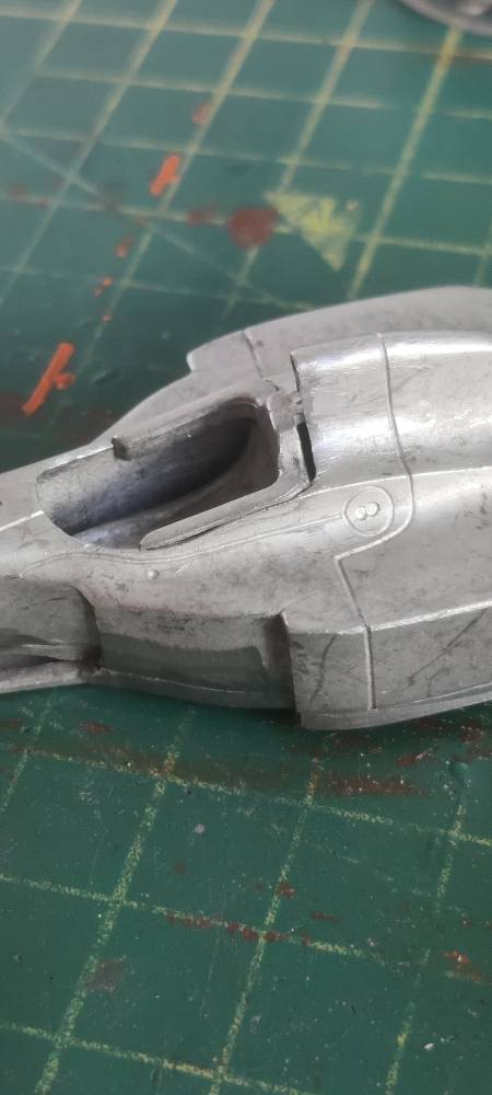

Threepwood 22-08-22 07:37 PM
3 allegato(i)
Dopo diverse scavate, rettifiche, soffiate, raddrizzate, limate, dremate, levigate, bestemmie, lisciate ora il corpo centrale inizia ad avere un aspetto decente, e il pezzo infame del cockpit si incastra bene.
In ordine i passaggi (si lo so, non è perfetta, ci sarebbe ancora da lavorare...ma per come pitturo io così basta e avanza!)
- rettificato ingresso abitacolo e pezzetto infame.
- piegato, sistemato, dremato e incollato pezzo fusoliera sotto i piedi del pilota.
- fatti i buchi per alloggi sospensioni, specchietti eccc.
- ripassati i recessi tra gli elementi della scocca con una punta di acciaio.
- levigature varie con lime, proxxon e spugnette abrasive fino alla 1000.
- bagnetto finale con detersivo piatti Eurospin.
Per ora è tutto, ciao!
Allegato 408861Allegato 408862Allegato 408863

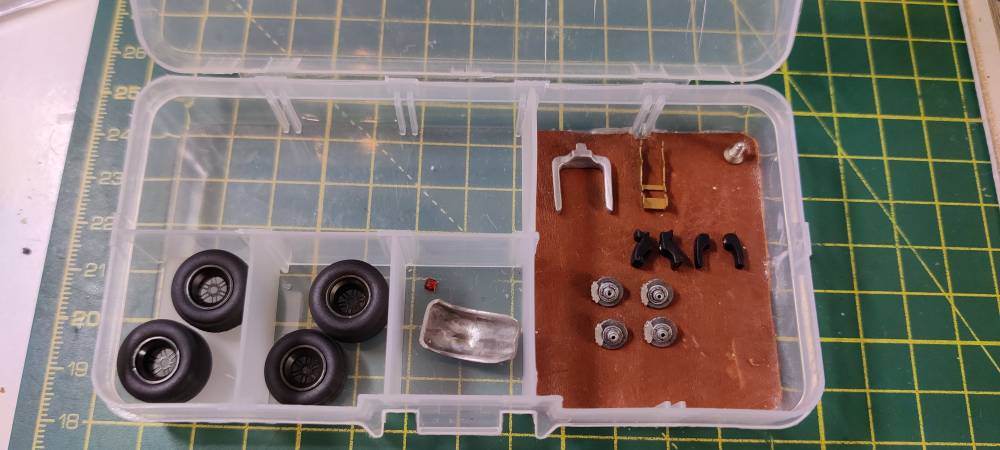

Threepwood 16-09-22 01:11 PM
Timido avanzamento lavori, ho iniziato a preparare il gruppo dei dischi/pinze e mozzi. Devo ancora mettere le decal Brembo sulle pinze e fare qualche ritocco. Anche le prese d'aria dei freni sono pronte, queste sarebbero belle da forare per renderle più realistiche ma non lo ho mai fatto...vorrei provarci ma sono molto indeciso, ho delle mini frese ma non vorrei che mi abbandonassero a metà lavoro. Agli alieni dell'1:43...Voi come le fareste?
Altro inghippo da risolvere sono i cerchioni: neri o oro? In questa versione sembrerebbe che i cerchi fossero neri nel gp di Australia '96, alcune foto lo confermerebbero...tuttavia nel kit c'è scritto di farle in oro.
Qualcuno saprebbe darmi qualche info aggiuntiva? Io starei sul nero ma voglio fare le cose in modo corretto!Allegato 409430

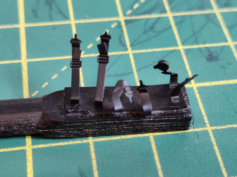

Piccoli aggiornamenti.
Oggi sedile e cinture. Come mio solito utilizzo il mio standard per questi kit, ovvero nulla di speciale.
Prima ho dato la forma alle cinture sul sedile non verniciato, poi appiccicate ad un bacchetto e via di primer nero, poi un blu Tamiya (bomboletta quasi finita, è successo un un macello, ma cel'ho fatta) e poi i dettagli in acciaio e le decals.
Questa volta le ho fatte davvero ignoranti, al punto che le decals della Willans ho dovuto curvarle perchè ho fatto i due componenti troppo corti. Pace.
Sedile primerizzato con nero opaco e tanti cari saluti. A posto così!
Seguitemi per altri lavori buttati li in velocità :D
Allegato 409993Allegato 409994
Allegato 409995Allegato 409996

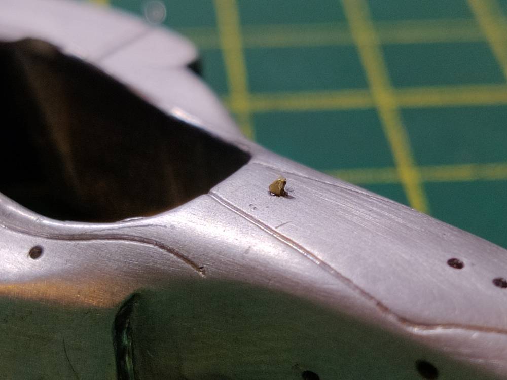

Altri lavoretti, poi si procederà a velocità più spedita.
Ho guardato le prese d'aria poste sulla pancia: non mi ero accorto fossero chiuse! Via di flessibilino e varie carteggiate, nella prima foto si può apprezzare la differenza tra la presa aperta e quella che sarebbe stata altrimenti colorata di nero.
Mi sarebbe piaciuto fare anche le due prese d'aria più piccole poste sotto gli specchietti ma non ho strumenti abbastanza sottili. Se qualcuno ha una dritta ne sarei grato, avevo pensato di praticare dei fori con punte da 0.5, per poi entrare con il cutter, ma è infattibile per me, in primis per l'angolazione con la fusoliera, con il trapano non ci si gira, e poi il cutter secondo me non sarebbe stato comodo per rifinire il tutto. Preferisco la via del nero opaco.
Posando la "pinnetta" in fronte abitacolo, ovviamente mi è saltata ed è scomparsa...a sto giro neanche l'ho cercata, ho tagliato un pezzo di fotoincisione e l'ho rifatta in 2 minuti.
Mi sono anche reso conto di aver montato l'ala anteriore e posteriore oltre che averle anche passate con il primer.
Non ho foto della costruzione, ma come al solito ho utilizzato il calibro e la colla a caldo per montare tutto bene a squadra, metodo ormai collaudatissimo.
Alla prossima!
