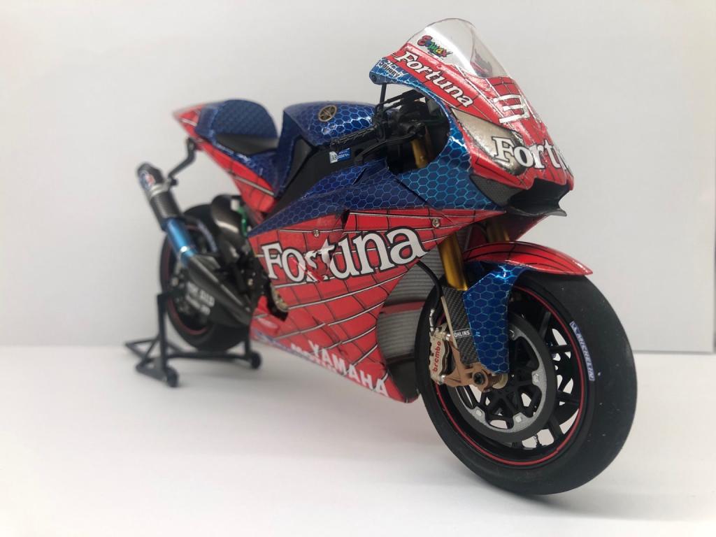

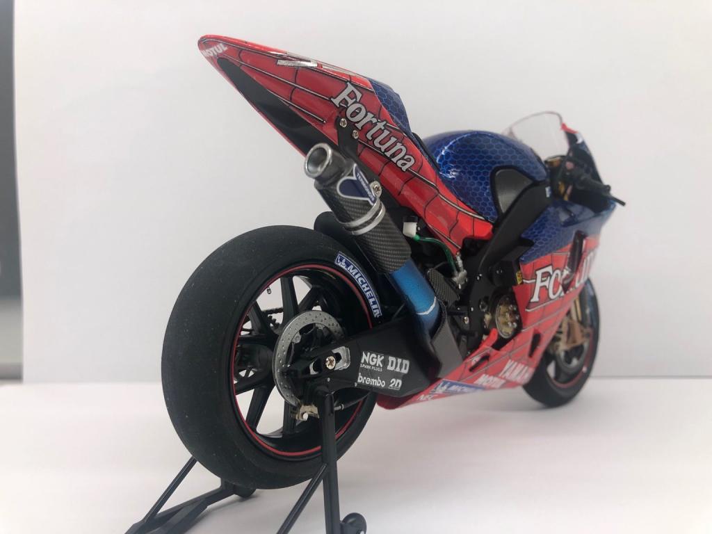

Il kit di base è la versione tamiya della moto Melandri checa
Unica modifica è stato il taglio del cupolino, accorciato di qualche millimetro
Per la verniciatura colori lp tamiya; rosso blu e blu trasparente sopra le decal ad alveare
Le decal Crazy model prese anni fa si comportano bene, sottili resistenti e abbastanza facilmente modellabili sulle parti curve
A parte qualche disallineamento sulla ragnatela sono anche abbastanza soddisfattoAllegato 369339Allegato 369340Allegato 369341Allegato 369342Allegato 369343Allegato 369344Allegato 369345Allegato 369346Allegato 369347Allegato 369348

Molto bella bravo. Ma sul serbatoio è una decal unica o è scomposta? Spiega un po come hai fatto se hai voglia.

Cmq in ordine x i colori ho dato
Primer e relative carteggiature
Un paio di mani di rosso
Mascherature è un paio di mani di blu
Decal alveare
Bestemmie
Bestemmie
Bestemmie
Trasparente blu
Decal ragnatele
Bestemmie
Bestemmie
bestemmie
Il serbatoio è in 3 parti: due laterali negli incavi è una superiore
Zona sella in 2 parti
Parti alte della carena in 2 parti
La ragnatela sulle carene è una parte unica per lato mentre il barcone è già in 2 parti
Il codino era una parte unica la porzione inferiore ma l’ho divisa x comodità
Per i colori di motore e telaio ho usato vari tamiya, mr color super metallic me color
Per lo scarico una mano di base di cromo model master e vari mix di alclaad blu e viola, burn iron dati a pressione bassa
