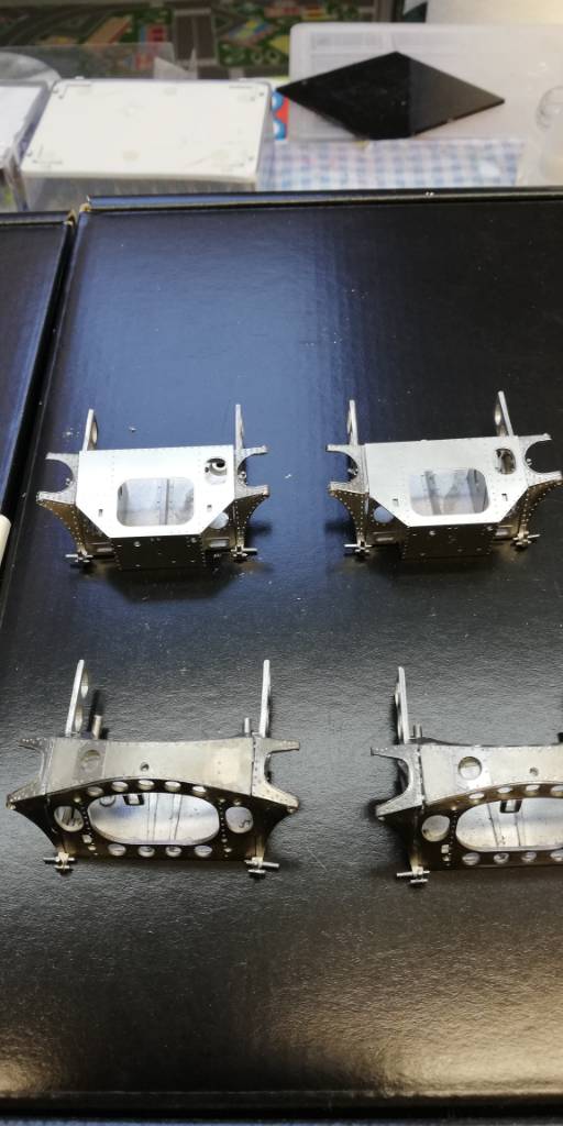

bmwmario 21-03-20 06:58 PM

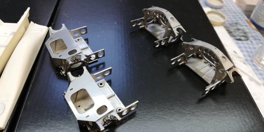

5 allegato(i)
Un po' di prove a secco per i telai supplementari anteriori e posteriori.
Penso che in ogni caso la qualità dei pezzi è in generale dei kit 1/20 sia migliore quelli in 1/12. Tra l'altro i pezzi non mancano mai.Allegato 355378Allegato 355379Allegato 355380Allegato 355381Allegato 355382

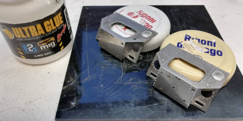

3 allegato(i)
La parte superiore dei telaietto posteriori prevede una fotoincisioni, che deve seguire la curvatura. Una volta in sede rimane un gap da riempire. Ho usato la ciano con la polverina di silice. Una volta dato il primer vedrò se ci sono altri gap da riempireAllegato 355383Allegato 355384Allegato 355385

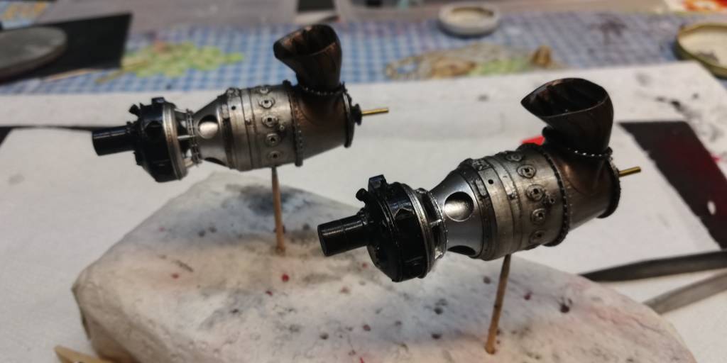

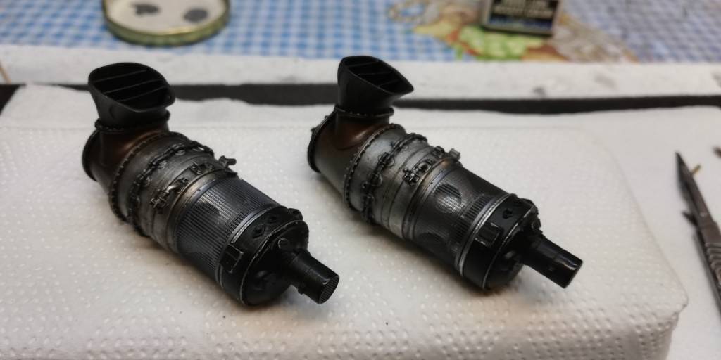

Pratt & Whitney’s Canada PT6. Allegato 360261Allegato 360262Allegato 360263

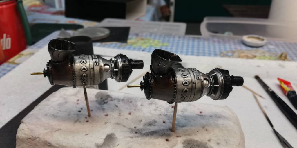

bmwmario 27-04-20 10:59 PM
3 allegato(i)

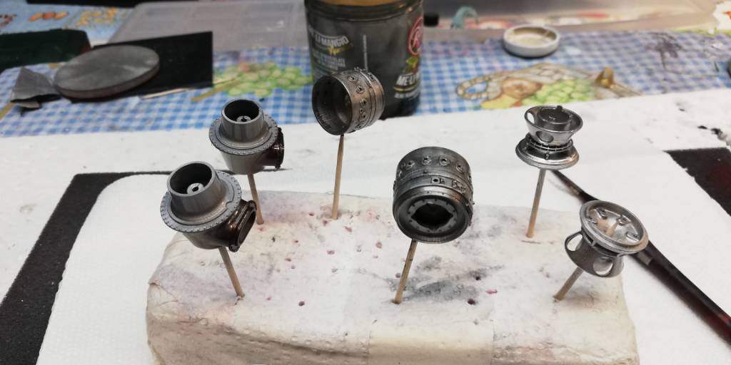

Ancora qualche dettaglio Pratt & Whitney’s Canada PT6.Allegato 360595Allegato 360596Allegato 360599

step1976 27-04-20 11:20 PM
Alla faccia della poca ispirazione...
Bellissima verniciatura!!!...ma che colori hai usato?..e in che sequenza? :lookahsisi5ih:
bmwmario 09-05-20 09:03 PM
Originariamente inviata da step1976 (Messaggio 1473832)
Ciao scusa per il ritardo nella risposta. La parte avanza della turbina dove c3lo scarico lho verniciata con il dull alluminium di Alclad. Niente base nera ma solo il ts 13 dato come ancorante. Lo scarico è colorato con il burnt iron. La parte centrale è solo il metallo spazzolato verniciato con il ts 13. Poi ho usato un po' di pannelli line di tamiya. La presa d'aria anteriore è verniciata con polished alluminium di ak. Invecchiamento generale con pannelli line e lavaggini con colori ad olio

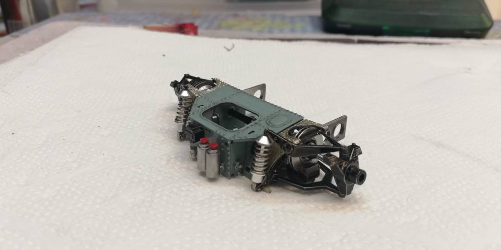

bmwmario 10-05-20 11:03 PM

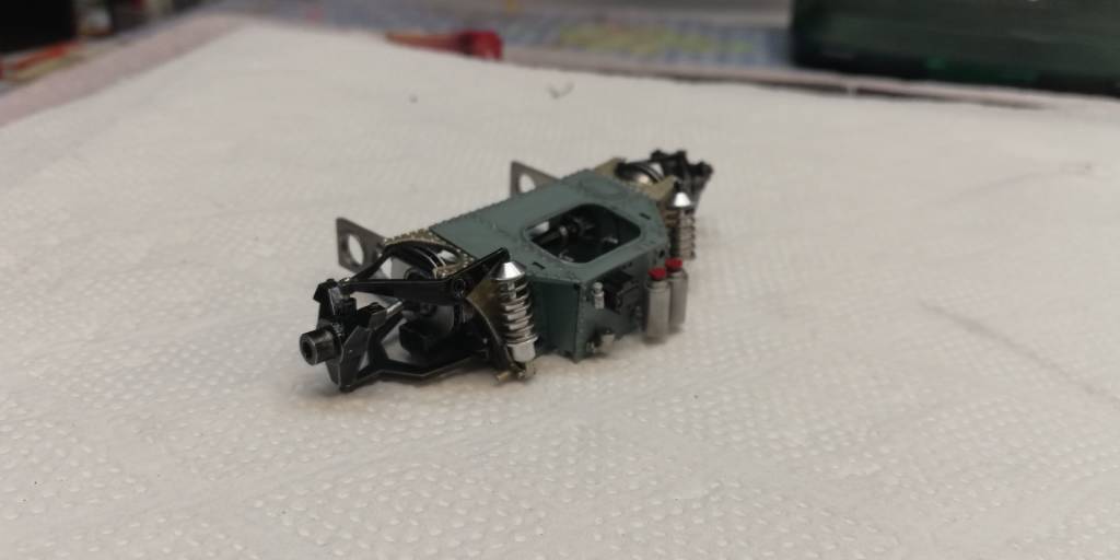

5 allegato(i)
Telaio anteriore quasi finito. Qualche prova per le carrozzerie. La rossa sarà chiusaAllegato 362101Allegato 362102Allegato 362103Allegato 362104Allegato 362105

step1976 12-05-20 10:25 AM
Originariamente inviata da bmwmario (Messaggio 1476141)
Inviato con il mio RNE-L21 - Scarica l‘app del Forum di Modellismo.net
Interessante!...non sapevo che il ts13 si potesse usare come ancorante...ma quindi ti da l'effetto del nero lucido verniciandogli sopra? oppure hai un risultato meno lucido?

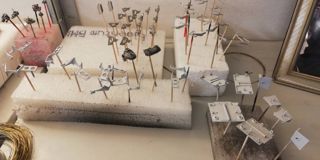

curiosità...dove le conservi le parti appena verniciate?...le copri per non farci arrivare polvere o lasci tutto all'aria come in foto?...
Redbox 12-05-20 06:08 PM
La versione Monza ha una livrea spettacolare
bmwmario 12-05-20 11:09 PM
Originariamente inviata da step1976 (Messaggio 1476551)
Queste sono all'aria. Nonhoancora datoil trasparente. Gli Zero_Paints asciugano subito. Pelucchi quasi assenti. Quando passo il trasparente li metto in una scatola di plastica
