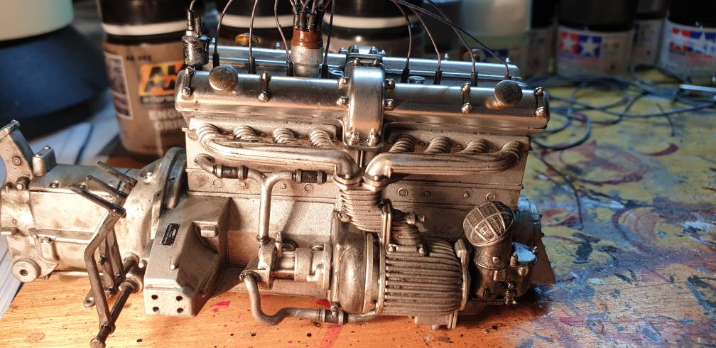

mauros 16-02-20 06:01 PM
Modifica per i cavi delle candele. Anziché usare il tubetto in silicone che è completamente fuori scala, ho utilizzato del filo elettrico. Dal tubetto ho ricavato solo i cappucci
Inviato con il mio SM-N960F - Scarica l‘app del Forum di Modellismo.net

mauros 16-02-20 07:03 PM
8 allegato(i)
Lavaggi e sporcato il motore...Allegato 351905Allegato 351906Allegato 351907Allegato 351908Allegato 351909Allegato 351910Allegato 351911Allegato 351912
mauros 16-02-20 08:35 PM
5 allegato(i)
Il motore combacia perfettamente con il telaio e con la trasmissione posteriore. Unico neo le viti del supporto al telaio prendono 4 su 8 perché avrebbero dovuto fornirle più lunghe almeno 4.
Pazienza, le ho incollate. Allegato 351920Allegato 351921Allegato 351922Allegato 351923Allegato 351924
