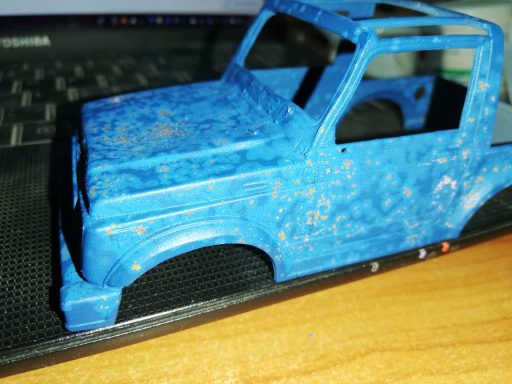

Eccoci qui... Parto col secondo diorama... Si tratta di un kit montato da me 20 anni fa.. Avevo 10 anni.. Non colorato e soprattutto incollato male.. Allora verrà un mezzo abbandonato... In questo diorama ho sperimentato la tecnica del sale.. Per evidenziare la ruggine.. Il cosiddetto chipping... Bene.. Cioe male... Mi è venuta una cagata.... Perché.. Una volta messa la lacca ho salato il pezzo... Sotto occhi increduli di mio papà.. Poi ho aspettato 5 minuti e dato il colore... Fin qui tutto bene se non che attorno ai granelli di sale si siano formati degli aloni bianchi.... Lascio a voi le parole... La recupero... Tsnto la dovevo impolverare... Lavare quindi pazienza.... Però non capisco... Ho fatto come visto sul tutorial
La ruggine sarebbe anche venuta bene.. Con tanto di bollo sul cofano.. Peccato appunto per gli aloni... Booh

Allora... Ho svernciiato tutto... Domani riprovo ma questa volta con della sabbia... Spero funzioni.. Secondo me il mio sale è troppo umido.. E tende a sciogliersi. Anche dalla cucina purtroppo è già bello impastato
senninho 07-09-19 09:06 PM
Forse ho capito... E stato un mio errore... Io ho dato tanta lacca.. E il sale inevitabilmente si è sciolto.. Lasciando l alone... Ho provato su altri 3 cucchiaini... In 3 differenti quantità di lacca. E c è ne va proprio una velata di lacca.. Staswra di il color ruggine e domani lacco tutto...

Hai usato il sale fino o grosso?
senninho 07-09-19 09:50 PM
Fino... Ma è umido già di suo... Poi io ho abbondato di lacca.
shen_lei 07-09-19 10:03 PM
Originariamente inviata da senninho (Messaggio 1447581)
Eh ma si usa l’altro però, non quello fino [emoji28][emoji28][emoji28]. Al massimo il grosso tritato col macina sale, quello fino si squaglia subito e fa l’alone
senninho 07-09-19 10:18 PM
Ma nei tutorial usano il fino... Non in tutti pero
shen_lei 07-09-19 10:29 PM
Originariamente inviata da senninho (Messaggio 1447585)
Nei tutorial usano quello grosso o quello tritato dal macinino, al massimo quello tipo sale di Cervia che è una via di mezzo, se usi il fino ti succede quello che è successo a te
senninho 08-09-19 12:37 AM
Perfetto... Allora... Ho testato sui cucchiaini... Ma solo uno è venuto discreto e comunque qualche alone l ha fatto.
Quindi domani utilizzerò o sabbia o quello grosso come dici tu..... Per ora ho dato il fondo ruggine alla macchina
shen_lei 08-09-19 01:32 AM
Io ho usato il sale di Cervia che è una via di mezzo tra il grosso ed il fino ed è venuto molto bene
senninho 08-09-19 11:13 AM
Eccomi.. Niente da fare.. Sale grosso non attacca.. Con la sabbia venuta meglio ma è tropo grossa la sabbia.. Il sale anche se grosso a contatto o con lacca o con vernice si scioglie lasciando l alone... Come posso fare? Adesso vado a recuperare un po' di sabbia...
Domanda... Ho notato che la lacca scioglie la vernice sotto.. Per quello devo metterne poca.
shen_lei 08-09-19 11:33 AM
Originariamente inviata da senninho (Messaggio 1447604)
Se spari talmente tanta lacca è talmente tanta vernice da sciogliere il sale grosso ti sei già risposto su quale sia il problema
senninho 08-09-19 12:03 PM
Ma se non metto parecchia lacca non mi si attacca.. Dopo riprovo
shen_lei 08-09-19 12:55 PM
Originariamente inviata da senninho (Messaggio 1447614)
Il punto, come in ogni cosa, ancora di più nel modellismo, è trovare la giusta misura; non è possibile darti una quantità precisa da spruzzare, va da se che se il sale nemmeno si attacca allora è piva mentre se scioglie i grani ed addirittura la vernice allora è troppa
senninho 08-09-19 04:20 PM
Aggiornamento... Sono arrivato ad un risultato accettabile... Usando però un altra tecnica. Mi piace... Per ora ho fatto un lavaggio con il panel line.. Dopo maschero e vernicio i paraurti e li arrugginisco..
