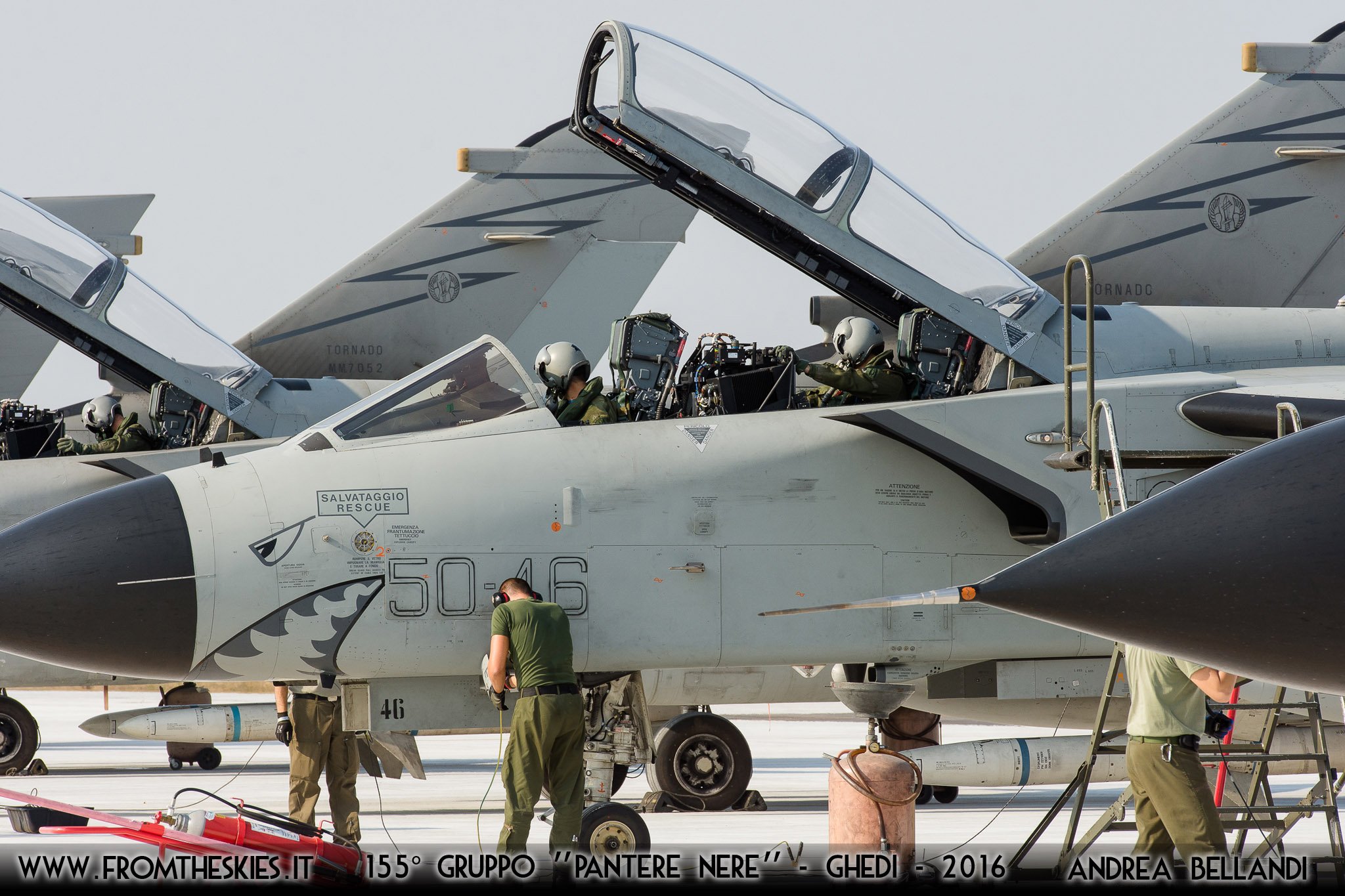

decals 30-09-19 12:13 PM
Come due buchi che non dovrebbero esserci? quelli sono l'alloggiamento dove è imperniato il tettuccio :sisi:
https://pbs.twimg.com/media/CttNPRmWcAAG6RB.jpg:large
ienatom 30-09-19 02:10 PM
[AEREO] Doppio WIP - Panavia Tornado ECR - Italeri+HobbyBoss - 1/48
Originariamente inviata da decals (Messaggio 1449127)
vedi nella foto a secco ci sono dei buchi, si vede fino dall’altra parte. In teoria, basandomi su questa foto, dovrebbe essere tutto chiuso e a livello, ovviamente poi ci sono anche gli alloggiamenti (che ho infatti mascherato per proteggerli)
EDIT: per qualche ragione da telefono non mi fa caricare la foto del dettaglio dove c’e’ il perno del tettuccio
decals 30-09-19 03:08 PM
Per intenderci, l'incavo nella fusoliera deve esserci su entrambi i lati
http://www.modellismo.net/forum/atta...8-100_8852.jpg
ienatom 30-09-19 05:17 PM
Originariamente inviata da decals (Messaggio 1449138)
Sisi esatto, ma manca parte di quell’incavo. Diciamo che manca da dove si attacca alla paratia del cockpit fino a quasi meta’. Guarda la mia foto prima di essere stuccata
