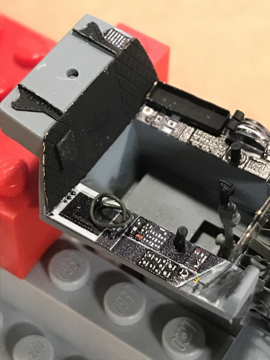

Ho tagliato e piegato tutte le parti photo etch per il cockpit e le ho incollate, prima quelle da dipingere ovviamente. Dopodiche’ ho aerografato il colore degli interni e aggiunto le parti già dettagliate e i pannelli.
Non potendo aggiungere il peso nel muso una volta assemblato il grosso ho dovuto indovinare e ho messo qualche rondellina tra il radome e il cockpit: forse troppo pesante? In ogni caso e’ la prima volta che aggiungo un peso e spero vada bene [emoji23]
Questo quindi e’ il risultato dopo la prima giornata! Mancano alcune parti che preferirei applicare una volta chiuso il tutto in modo da capire effettivamente come vanno posizionate. Inoltre ho trovato qualche foto degli interni e con del filo di ferro sotttile sto cercando di ricreare i tubi delle maschere!

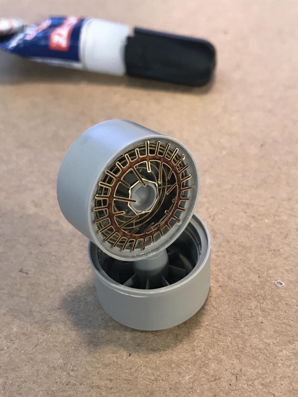

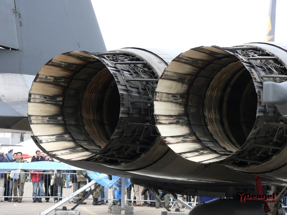

Domanda! Come potrei fare questo effetto all’interno delle nozzles?

decals 19-03-19 03:34 PM
Colori l'interno degli ugelli in bianco poi prendi i Tamiya Weathering Master Set "B" e con la spugnetta in dotazione prendi il pigmento denominato "Shoot" e lo passi sopra al banco :)
https://www.tamiya.com/english/produ...ndex.htm#a_set
oppure usando il Tamiya Panel line Accent, lo passi su tutta la superfice bianca e poi con l'Enamel thinner porti via la parte in eccesso.
zaphod 19-03-19 03:35 PM
Io quell'effetto all'interno dei nozzles l'ho realizzato con il soft pastel bianco
ienatom 19-03-19 06:42 PM
5 allegato(i)
Interessante, pensavo anche di provare a tirare il colore sporcando la punta di uno stuzzicadenti... provero’ e vediamo!
Intanto sono andato avanti e ho fatto i tubi dell’ossigeno e un dettaglio dimenticato facente parte del glareshield del WSO. Ho poi dipinto quello del pilota e ora sono quasi pronto a verniciare gli ugelli!

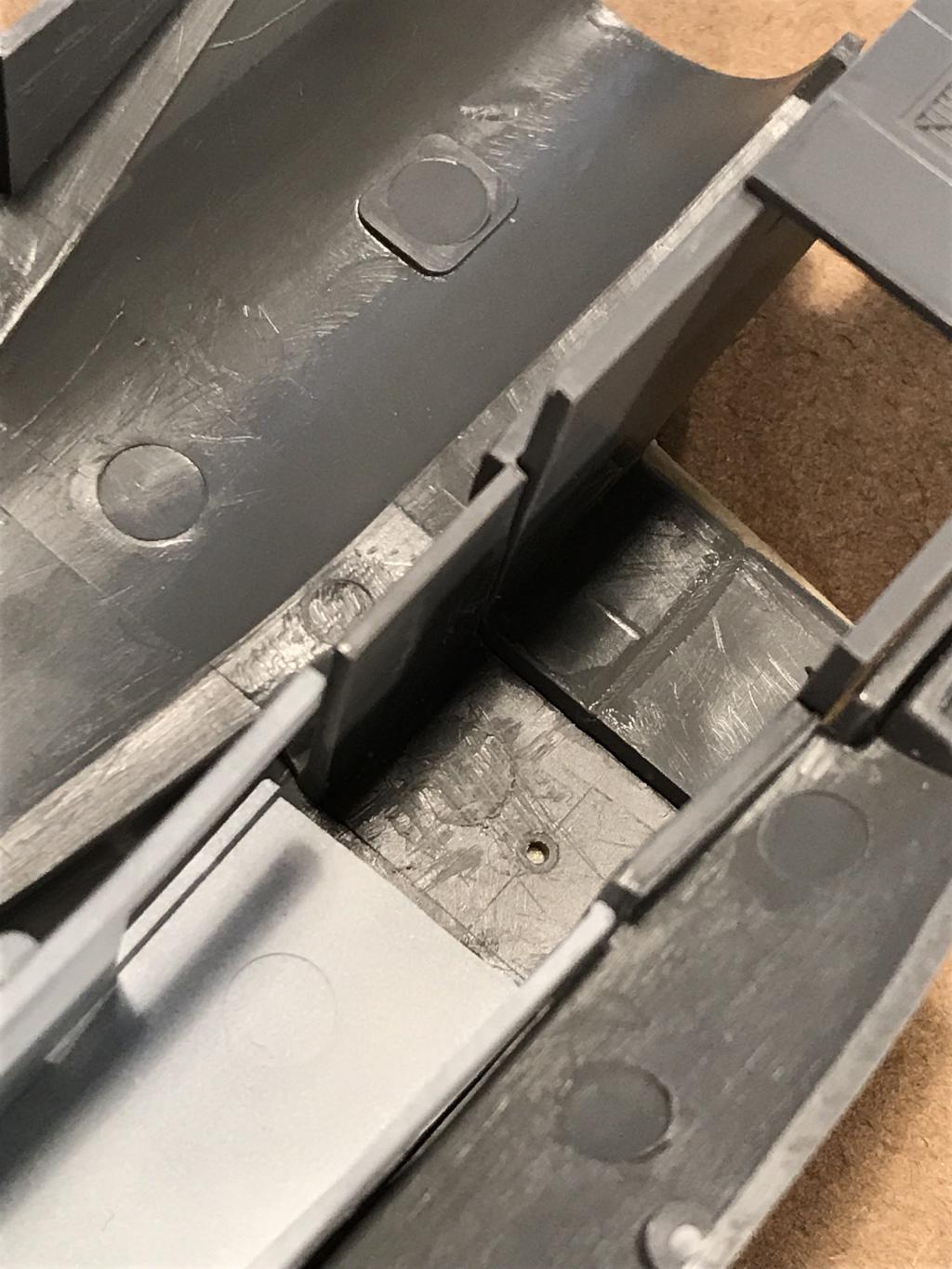

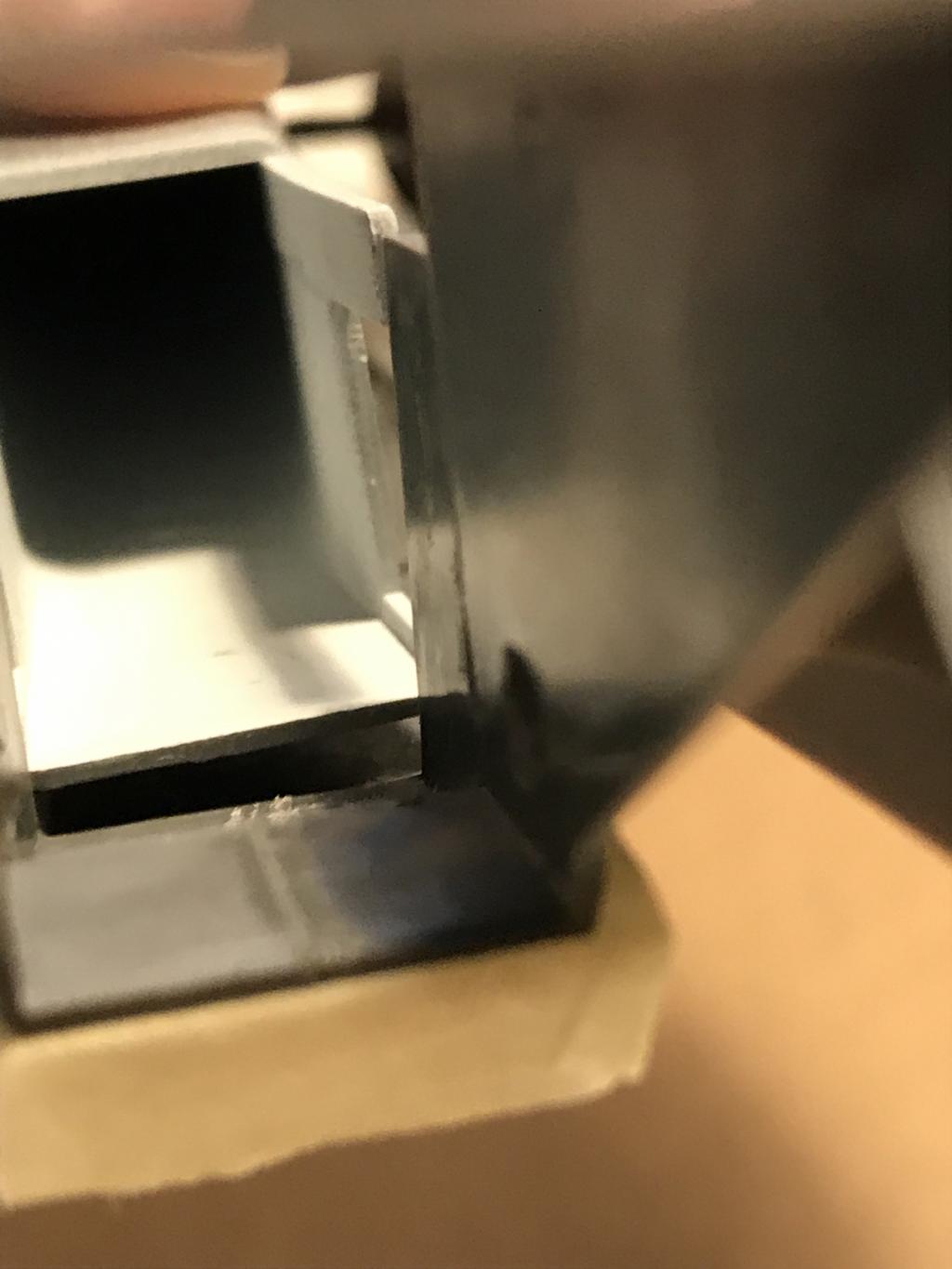

Piccolo problema: nelle foto dell’intake si vede chiaramente che la superficie interna e’ ovviamente liscia e senza scalini, ma nel modello c’e’ uno spazio vuoto tra i due pezzi. Secondo voi cosa dovrei fare? Lasciarlo così o riempire il “buco” e renderle lisce?
Metto una foto originale per farvi capire come dovrebbe essere...
Aiuto! [emoji23]
Allegato 323168Allegato 323169Allegato 323170
decals 20-03-19 12:54 AM
Strano che rimanga quello spazio vuoto, controlla bene le istruzioni e seguile nella sequenza di montaggio delle prese d'aria suggerita ;)
zaphod 20-03-19 09:26 AM
bel lavoro nella vasca dell'abitacolo :Ok:
ienatom 20-03-19 09:40 AM
Mah infatti anche a me sembra strano, solo che non ci sono altri pezzi da mettere... ho anche ricontrollato parecchie volte! A questo punto penso che lo stucchero’ e problema risolto, sperando di non causare problemi piú avanti

Per risolvere il problema ho stuccato le pareti interne e riempito i buchi. Prima ho posizionato dei rettangolini ritagliati dai vari sprue e appoggiati al buco in modo da creare una parete d’appoggio per lo stucco, poi ho stuccato. Questo e’ il risultato dopo una prima levigatura! Non e’ assolutamente perfetto, nonostante l’abbia lasciato asciugare 24 ore, ma almeno e’ sufficientemente liscio da sembrare realistico [emoji23]

Oltre a questa modifica ho terminato gli ugelli dei motori, cercando di farli somigliare a quelli della foto che avevo postato! Forse l’interno e’ leggermente scuro, ma l’effetto mi piace molto.
Per l’esterno ho dato varie mani di nero lucido, alluminio e metallico piú scuro, ma la foto non rende per niente [emoji849]

Ah questo e’ l’abitacolo completo al 90%!
