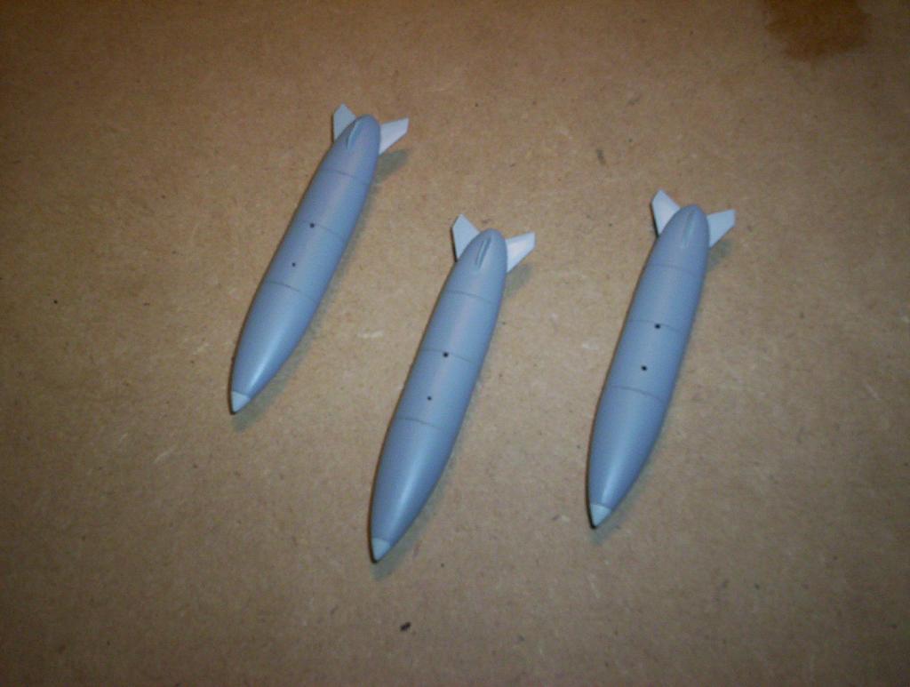

L'invecchiamento continua, sui serbatoi ausiliari è completata

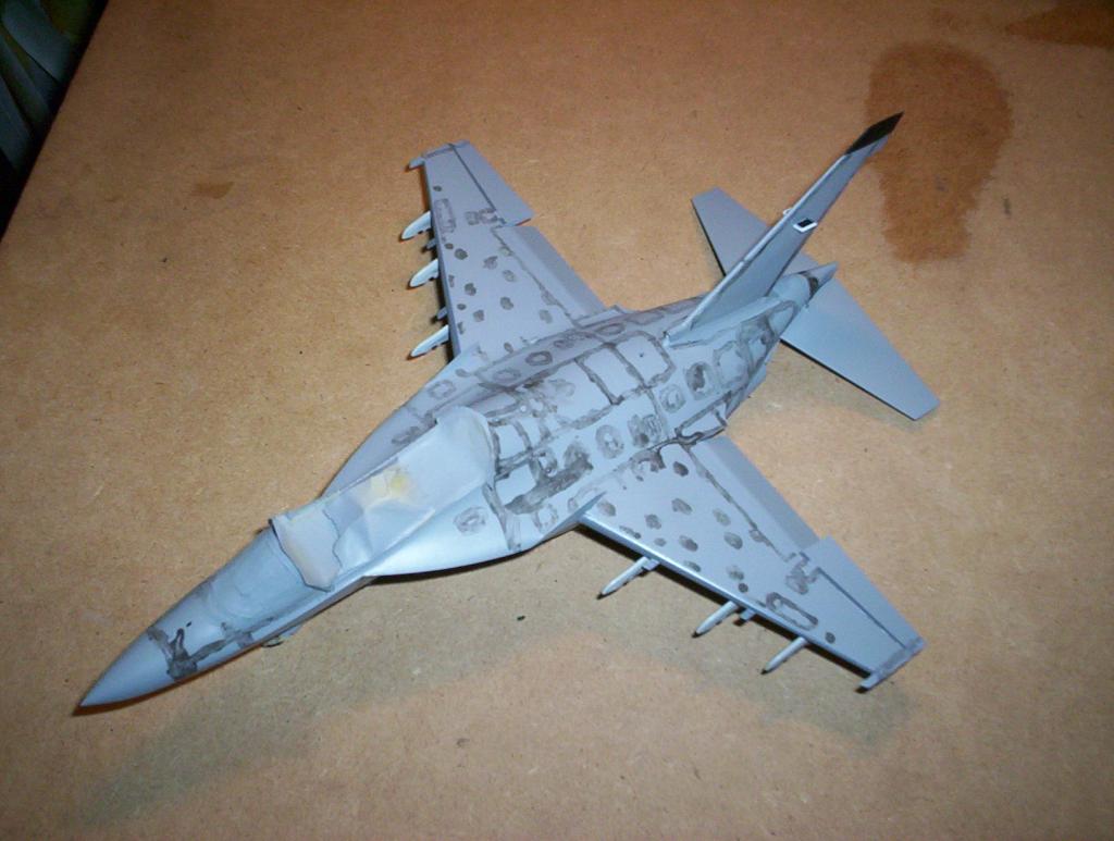

quindi sono passato alla parte superiore del modello :)
http://www.modellismo.net/forum/atta...1&d=1556563185
Ciao Decals,
innanzitutto bellissimo modello, complimenti davvero, avrei una domanda, con cosa sporchi il modello per far risaltare le pennellature? Grazie mille.
decals 06-11-19 10:46 AM
Normalmente uso i "Tamiya Panel line Accent" ma in questo specifico caso ho usato il prodotto della Mig "AMIG-1602 Panel Line Wash Deep Grey"

Grazie mille, io ho provato il panel liner tamiya ma pulendo l’eccesso si é portato via il colore, ho dato il gunze ad aerografo... ma è possibile?

Con cosa hai pulito l'eccesso?
alexcaso 06-11-19 11:19 AM
Originariamente inviata da decals (Messaggio 1452421)
Enamel thinner

In teoria non dovrebbe toglierti il colore acrilico, io nel dubbio uso questo e finora non mi è mai successo nulla

Di fatto è lo stesso che uso io, anche se è della humbrol, e tra l’altro non toglie neppure tutto il panel liner, ma rende tutto il pezzo più sporco... sto sbagliando qualcosa...
decals 06-11-19 04:43 PM
io uso un batuffolino di cotone, lo imbevo di quel diluente e poi lo strizzo un po' per non lasciarlo troppo imbevuto, poi lo passo sopra la superficie seguendo il flusso ipotetico dell'aria, quindi sull'ala vado dal bordo d'entrata a quello di uscita delicatamente senza premere troppo. Cambio il batuffolo abbastanza spesso non appena vedo che è diventato scuro dal panel line che ha tolto altrimenti rischi di spalmarlo su tutto il modello anziché toglierlo. il giorno seguente ripasso velocemente con un batuffolo quasi asciutto, sempre delicatamente senza premere troppo sulla superficie.

Scusa la domanda ma hai fissato il colore con un bel po’ di trasparente lucido prima di passare il panel liner?

No, ma seguendo il wip di decals mi sembra che neppure lui l’abbia fatto

Grazie mille delle info, io ho pasticciato un bel po, nel senso che ho preso il diluente e ho pulito l’ala un po’ a casaccio... grazie mille ancora, ora stop perché non vorrei inquinare il tuo wip ulteriormente!!!

Ok
Ma lui è uno di quelli che possono, per la loro esperienza, uscire dalla strada battuta e avventurarsi in sentieri nuovi o saltare qualche passaggio...
Metafore a parte, il panel liner deve scivolare sulla superficie e per ottenere questo effetto devi cospargere il modello di clear lucido, a maggior ragione se hai usato una colorazione di base opaca.
Anche se in teoria il thinner enamel non dovrebbe intaccare gli acrilici dei colori di base, se passi il panel liner su superfici opache, lui si aggrappa e si fissa sulle asperità che il colore opaco, a differenza del colore lucido, ha.
Poi non lo levi più, anzi ti da quell’effetto di alone sporco quando provi a pulirlo.
E più ci provi, più spargi lo sporco tutto attorno.

No, avendo usato i colori della Gunze sono acrilici quindi già pronti per l'uso dei panel line che sono smalti, per di più i Gunze anche se usi quelli della serie dei colori opachi hanno sempre una finitura tendente ben che vada al satinato / lucido ;)

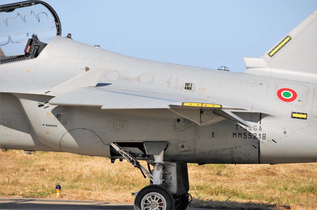

La luce dorsale e ventrale non è colorata ma trasparente
http://www.modellismo.net/forum/atta...1&d=1575403617
mentre quelle di navigazione sui lati delle prese d'aria la sinistra all'interno è rossa mentre la destra è blu sempre di colori trasparenti e solo sulla punta anteriore, il resto del corpo della luce è nera
Nella foto vedi tutte le luci incriminate
alexcaso 03-12-19 09:39 PM
Grazie mille, l’unica cosa é che non vedo la luce rossa sul lato sinistro... ti chiedo un’altra cosa, le Decals che riproducono i segnalatori gialli (io li chiamo così, porta pazienza) sono molto più grandi delle linee di demarcazione presenti sulla stampata, anche a te è risultato così? E poi nelle indicazioni delle Decals, riportano la numero 48 molte più volte di quelle presenti nel foglio Decals, tu come hai ovviato? Grazie ancora
decals 03-12-19 10:46 PM
Originariamente inviata da alexcaso (Messaggio 1454756)
La luce in realtà è una luce a led quindi spenta si vede solo un puntino colorato, volendo la puoi lasciare trasparente senza colorarla.
Le luci di formazione, le striscie gialle :) sono più lunghe quelle sulla deriva, le ho tagliate a metà e poi sovrapposte prendendo come riferimento delle dimensioni i bordi esterni.
Le decals 48 sembravano anche a me che ce ne fossero di meno ma poi le ho trovate tutte, ma non mi ricordo come :)
