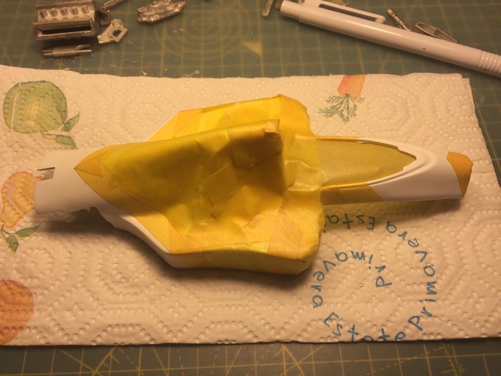

Lentamente si procede..ricompaio dopo diversi giorni perché ho affrontato un punto per me molto critico..la verniciatura della carrozza!!![emoji28]
Mai fatte mascherature e tanto meno mai con aerografo..due variabili che si incrociavano!![emoji33][emoji33][emoji33]
Allegato 311955
Allegato 311956
Allegato 311957
Allegato 311958
Allegato 311959
Raga..inutile che ve lo stia a dire tanto lo sapete già..una sudata da bestia!!!
Ora ci sono alcune piccole sbavature..
Qualcuno mi dice come potrei fare per rifinirle un po’?[emoji16]
anton61 22-11-18 07:26 PM
Io con una tela di grana sottile bagnata la passo piano sulla sbavatura in modo da cancellarla facendo riemergere la parte bianca sottostante. Eventualmente puoi precedentemente mettere della carta da mascherare la parte rossa per rifinire meglio le zone rettilinee

step1976 25-11-18 08:35 PM
Sto cominciando a pensare di darmi alle bestemmie...
Data una mano leggera di lucido ts13 a bomboletta su un pezzetto di ala arancione zero paint...e sono comparse delle bolle...come se lo zero paint non andasse d’accordo col ts13...mai capitato a qualcuno?!

step1976 26-11-18 10:18 AM

zaphod 27-11-18 06:53 PM
a proposito dell'anti silicone ZeroPaint:
https://www.hiroboy.com/Fisheye_Elim...uct--4346.html
step1976 27-11-18 09:47 PM
Ok..ho capito..questo va passato con panetto sul pezzo prima di dare il lucido..ho già un prodotto simile ma non mi ha dato grossi risultati...
Per quanto riguarda la carta abrasiva cosa mi consiglieresti di usare per pulire i crateri?

zaphod 27-11-18 10:07 PM
Quello è fatto per il 2K di zeropaint, non so se funzioni con altri trasparenti
bmwmario 28-11-18 01:14 PM
Originariamente inviata da step1976 (Messaggio 1424056)
P1000
