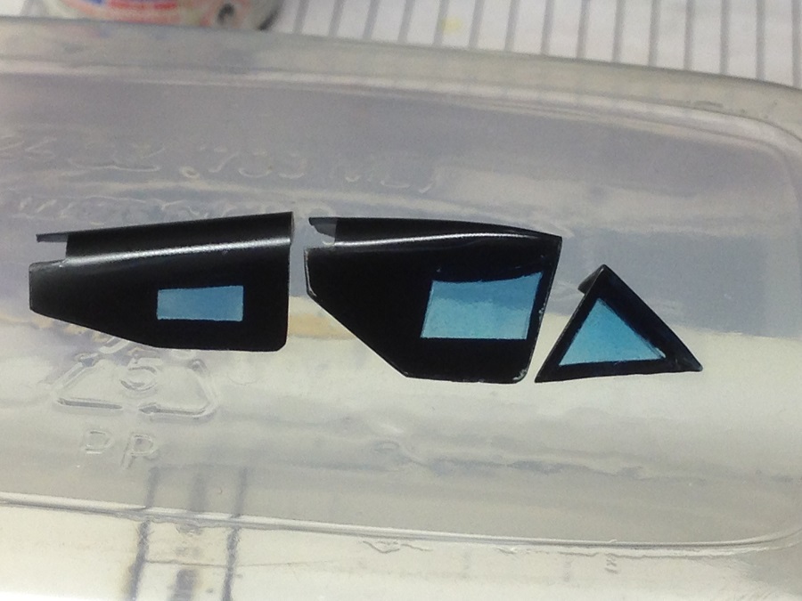

Sul parabrezza del Phantom ho dato il Clear blue della Gunze diluito con il suo diluente dando passate leggere leggere senza cercare di ottenere il risultato alla prima passata, in realtà l'ho cercato e ho dovuto sverniciare tutto :asd:
MrGrady 25-07-17 06:48 PM
Decals intendi velatamente dire che ho steso male il colore o che ne ho dato troppo? Perchè in caso con il cottonfioc sono diventato un maestro e non ci metto nulla a rifare tutto :asd:
In pratica ho usato quasi lo stesso prodotto però non avendolo già pronto ho diluito l'X22 col diluente Gunze ed aggiunto il blu. Ho fatto prima un paio di prove su un vetro ed il colore si stendeva molto bene, quindi l'ho usato sul modello.
Con il Clear Humbrol, che se non ricordo male lo hai usato anche tu prima delle decal, ho avuto problemi di stesura le prime volte che lo usavo ed ora ci sto facendo la mano. Qui sono andato con calma e l'avevo steso bene poi però si è come separato il tutto formando bolle trasparenti e piccoli punti colorati.

I Tamiya e i Gunze, pur essendo entrambi acrilici non hanno la stessa conformazione, non vorrei che usare il diluente di una marca su un prodotto dell'altra abbia reagito male :hmm:
MrGrady 25-07-17 10:58 PM
5 allegato(i)
La reazione strana me l'ha fatta il trasparente Humbrol.
Il problema che dici tu lo escludo quasi per certo perchè ho quasi finito 400ml di diluente Gunze senza aver avuto problemi. Su consiglio di un paio di modellisti più esperti di me sto usando il diluente della Gunze Mr.Color Leveling che poi è per i smalti, per questo ho avuto un po' di diffidenza iniziale ma ora posso dire che anche con poca esperienza ottengo risultati migliori rispetto anche al X-20A della Tamiya che sarebbe più appropriato.

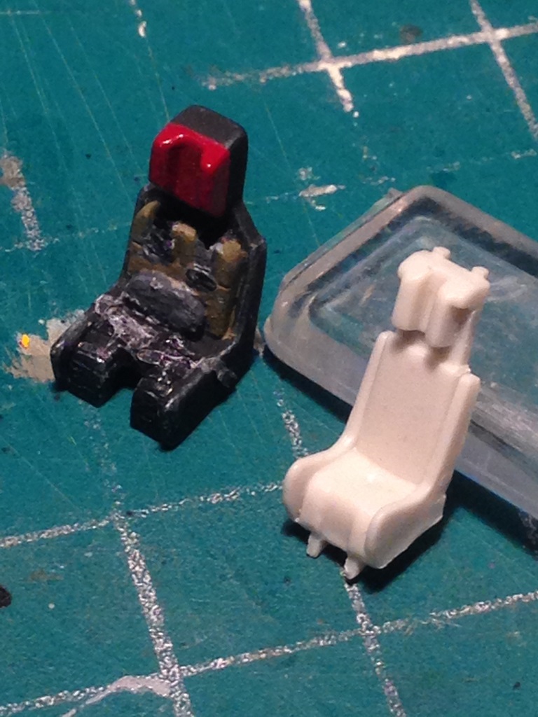

Torno dunque al lavoro con i seggiolini eiettabili per i quali stavo decidendo se comprarli o fare da me usando solo la seduta di quelli del kit e ricostruendo schienale e poggiatesta.
Qualche giorno fa invece ho avuto un colpo di fortuna mentre guardavo le scatole degli altri modelli presi insieme a questo, visto il prezzo ne avevo comprati quattro diversi tra cui un A-7 Corsair II della ESCI/ERTL nel quale ho trovato il seggiolino molto simile a quello del Blackbird. Eccolo a confronto con quello del kit ai quali intanto ho tirato via quei cinturoni orrendi che avevo fatto
http://www.modellismo.net/forum/atta...1&d=1501012582
Quindi ho deciso di clonare questo che userò come base su cui lavorare.

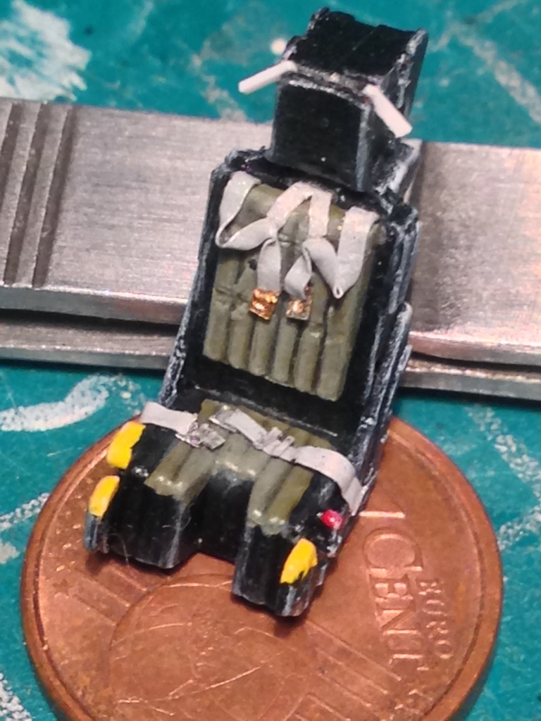

Al riguardo ho fatto un po' di prove con le cinture sul seggiolino di un F117 ed i risultati sono diventati credo più accettabili rispetto all'inizio.
Ho tagliato delle strisce più sottili e le ho colorate mentre per le fibbie ho usato un lamierino più spesso e con un lato "ramato" (un rimasuglio dei lavoretti delle elementari credo...:nonloso3ce1cr:). Poi con le pinzette ho piegato cercando di fare una cosa realistica.
Chiudo con qualche foto, ditemi voi cosa non va che sono ancora in tempo a correggere.

Oltre alle cinture ho rimosso due maniglie sulla parte superiore ed aggiunto i due sensori ambientali che devo ancora colorare di nero.

Allora non so cosa dirti, effetti collaterali riscontrati con il clear Humbrol sono state delle micro crepe che compaiono dopo un paio di giorni se si da una passata troppo spessa, ma non ho mai riscontrato bolle per il momento.
Recentemente ho provato l'Alclad Aqua Gloss e mi sono trovato molto bene, da un risultato più fine dell'Humbrol e non mi ha dato al momento nessun effetto collaterale

Il seggiolino ora è tutt'altra cosa, bravo ;) . Tanto giusto per, io diluisco senza problemi i tamiya con il diluente gunze, parlo di acrilici (ed a pennello, per altro). Mi pare di aver letto che invece il diluente tamiya su gunze non è un granché.

Vedo ora che stai riproducendo il seggiolino Aces II che non è adatto per un SR-71 in quanto è stato progettato molto più avanti e viene usato da F-15, F-16, A-10, B-1, F-117, F-22 ecc.
Il seggiolino corretto per il Blackbird lo trovi ai seguenti links:
http://www.ejectionsite.com/sr1seat.htm
https://www.quartoknows.com/blog/qua...ection-system/

Tutto corretto, come ho anche scritto infatti...
Allegato 277299
Esattamente un F117 sempre della Academy al quale per ora ho modificato seggiolino, F.L.I.R. e prese d'aria.
Per quelli del Blackbird ci sto già lavorando
decals 26-07-17 09:56 PM
Originariamente inviata da MrGrady (Messaggio 1367236)
Allegato 277299
:Ok: non avevo colto il salto da palo in frasca :asd: :D:
il matte 27-07-17 02:58 AM
Originariamente inviata da decals (Messaggio 1367237)
Mannaggia la zozza, come direbbe il maresciallo giraldi, mi ero ingarbugliato anche me pensando che fosse il seggiolino "nuovo" del blackbird........ :D

Eh si, son passato un attimo alla frasca per mostrare i progressi sulle cinture fatti grazie alla testardaggine :D

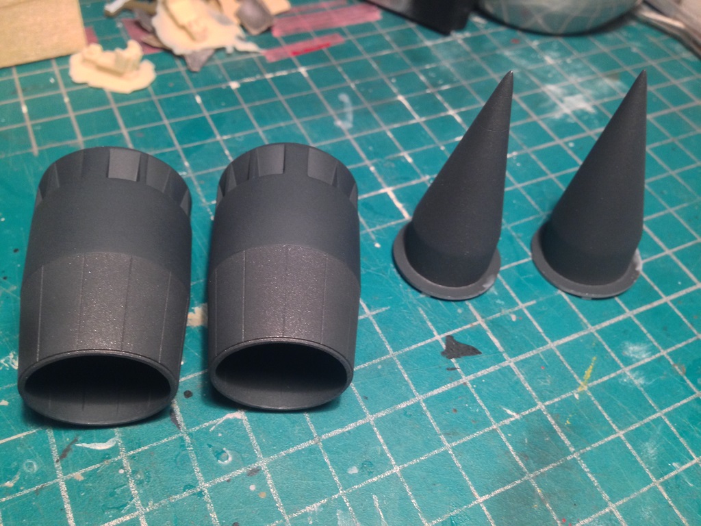

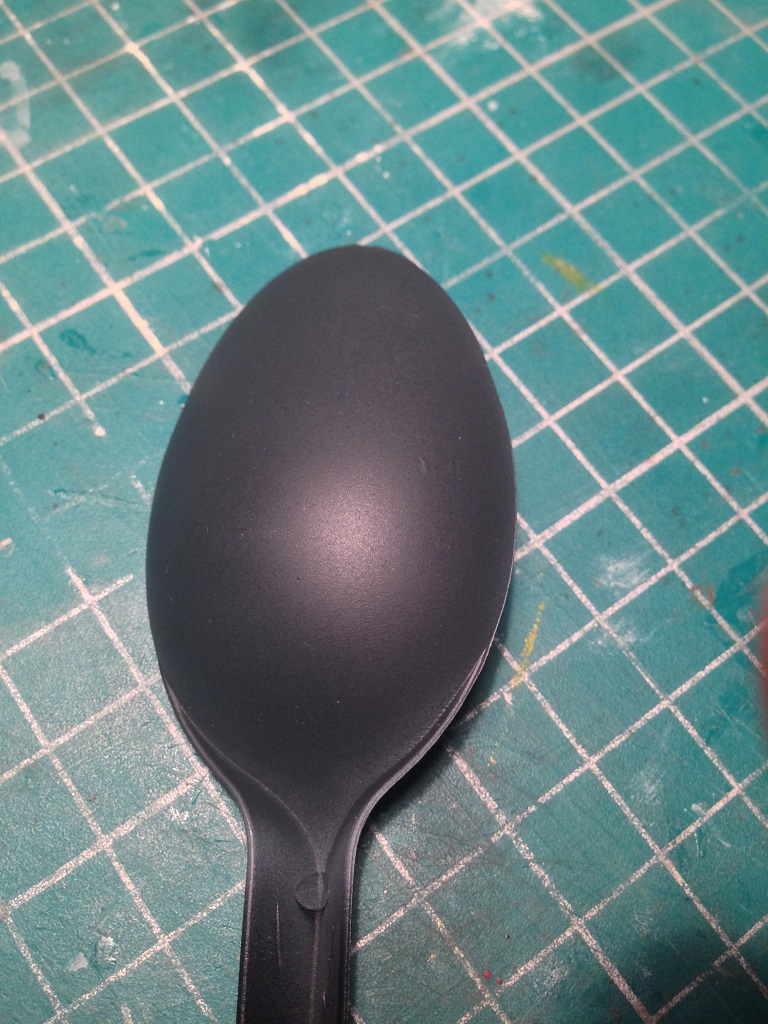

Ora torno al palo ed ho scelto il colore base per il Blackbird, fatto con blu e nero.
http://www.modellismo.net/forum/atta...1&d=1501422853
Così ho colorato i coni d'ingresso dell'aria e gli scarichi.
Sugli scarichi devo ancora finire di lavorare con un po' di sfumature, se riesco faccio vedere stasera insieme alle calotte delle cabine.

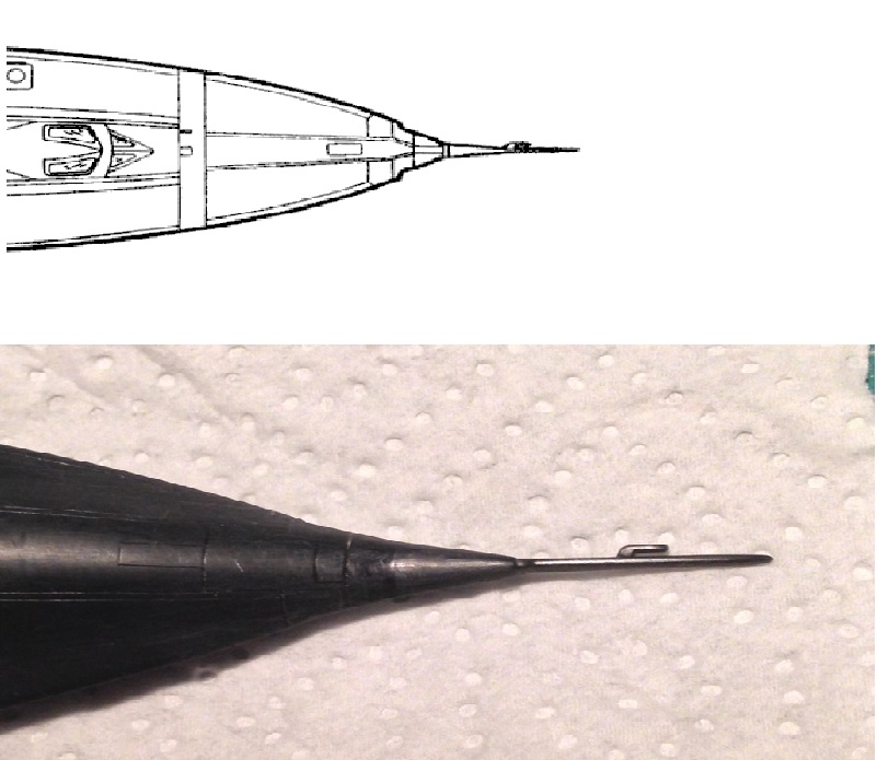

Ultima cosa ho iniziato a modificare il muso dell'aereo per aggiustarne la forma e sostituire sensori e tubo di Pitot, ecco a confronto il modello con i disegni.
http://www.modellismo.net/forum/atta...1&d=1501422932

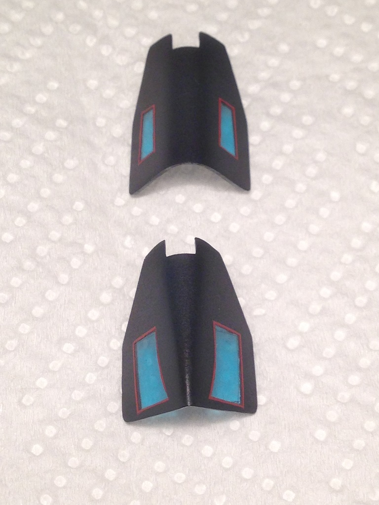

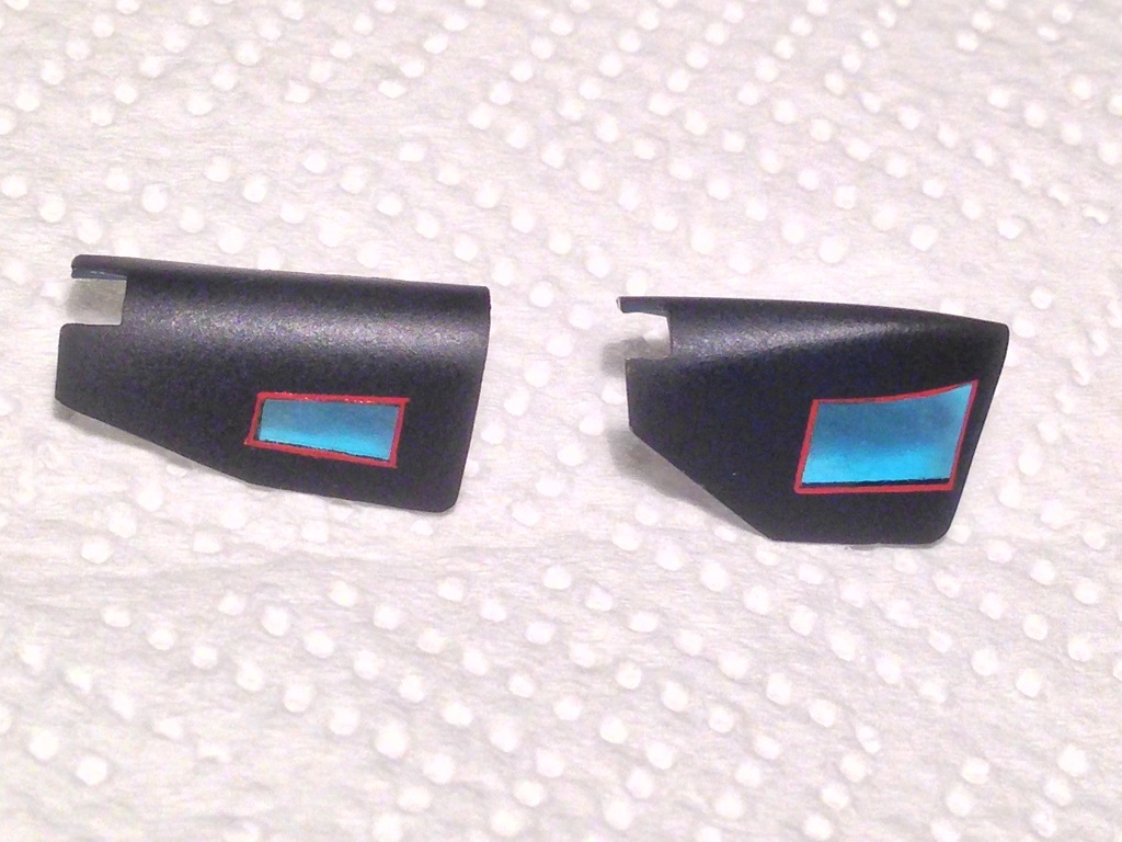

Calotte finite. Ho prima mascherato i vetri e fatto il nero, poi ho mascherato tutto lasciando una striscia sottile da fare rossa.
http://www.modellismo.net/forum/atta...1&d=1501584309
Fatto anche il complesso di sensori e tubo di Pitot sul muso e cambiata la forma di quest'ultimo.

Che spettacolo, i cupolini (o finestrini) son venuti perfetti....come sta venendo poi anche tutto il resto.
Red Max 01-08-17 06:19 PM
tutto bello forse i vetrini li avrei fatti piu semitrasparenti
MrGrady 02-08-17 04:45 PM
Grazie a entrambi.
Max forse è l'HDR dell'iPhone che ha intensificato il blu, la foto sotto è uguale a come appaiono dal vivo.
http://www.modellismo.net/forum/atta...1&d=1500944711
Per più semitrasparenti cosa intendi? Meno colorati?
Dalle foto che ho visto i "vetri" erano di un celeste leggerissimo che poi si intensificava riflettendo l'azzurro del cielo. Mi piaceva questo effetto ed ho tentato di ricrearlo.
Piccola curiosità, ho messo vetri tra le virgolette perché nel Blackbird i finestrini erano in quarzo che veniva fuso agli ultrasuoni con la struttura di titanio
