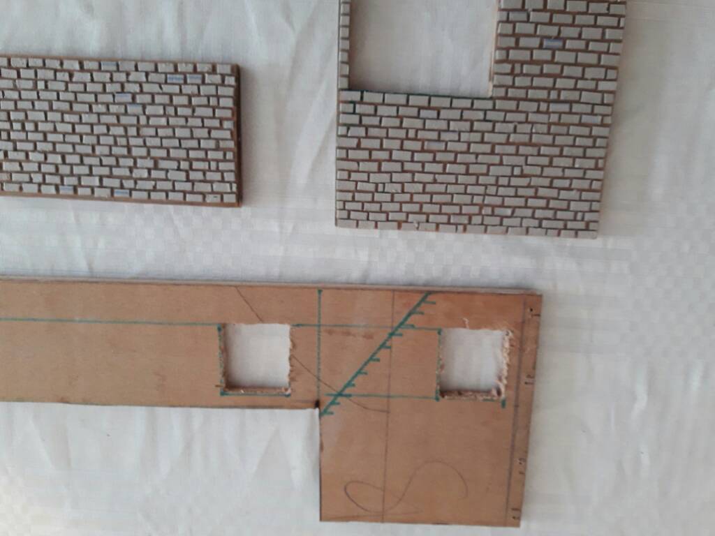

Ho tagliato le prime tre pareti, finestre, ecc..da un pannello da 0.5 ho invece ricavato la base del punto vendita e relativo piccolo esterno..

Rifiniti i contorni per l'alloggio dei serramenti vari ho iniziato a "mattonare" le pareti interne..

I mattoni sono ricavati da un foglio di cartone da 3mm, le dimensioni 3x4mm...vinavil, pinzetta e tanta pazienza...

Passo successivo stendere lo stucco per riempire le fughe tra i mattoni e rendere gli stessi simili ai veri manufatti...evaporata la componente acquea dello stucco (da muro) si delineano perfettamente le sopracitate fughe..

bruno 10-02-17 09:16 AM
L'operazione mattoni merita l'applauso, ma usando il forex (o simili) incidendolo ti avrebbe risparmiato lavoro.. Anche il polistirene espanso ad alta densità..
