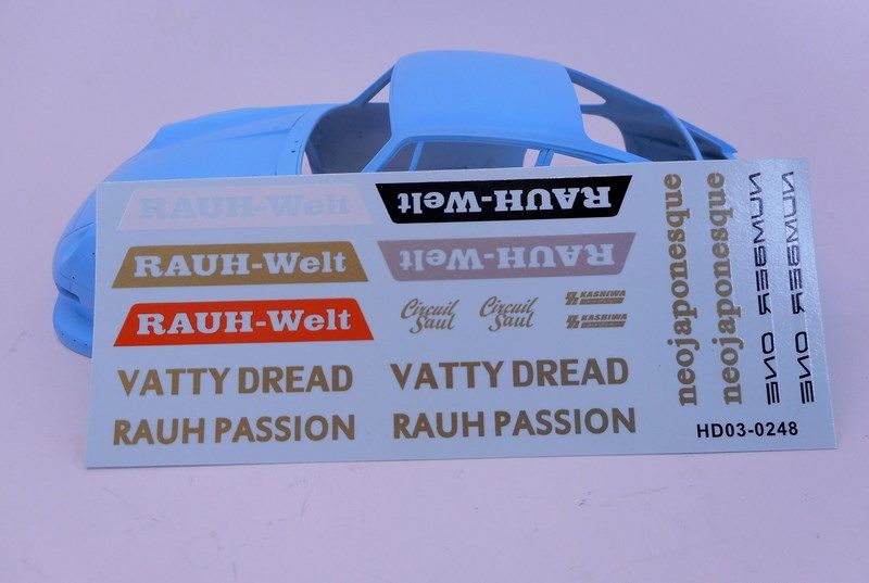

...invece di fare i minchioni....ditemi piuttosto se,su una carrozzeria che sarà lucida(speriamo..:approve:),voi mettereste le (poche) decals prima o dopo il trasparente......:shifty:

Ti dico la mia.... Vai con una mano leggera di lucido ts13, decals, e bicomponente, come se fosse una "pistaiola" (parlo ovviamente dal mio punto di vista, di amante delle decal sotto il lucido)... Cosí fai il trattamento "classico" ma senza impazzire a pareggiare i gradini delle mille decals che di solito maneggiamo [emoji33]

Occhio che i TS tamiya e vernice 2k non vanno molto d'accordo :asd::asd::asd:

anch'io avevo pensato come dici tu,Antonio...trasparente sopra le pochissime decals.
Ma proprio perché sono pochine,mi balenava anche l'idea di metterle sopra al trasparente..."come nella realtà".
Mi scoccerebbe però che stonasse troppo con la superficie lucida della macchina...
Marmitta,anche a me risulta che TS13 e 2K siano compatibili.
Mi pare lo dicano anche nelle istruzioni.
Tu hai avtuo brutte esperienze?
Il TS13 ci mette un tot a "fermarsi" ....come dice Booch,si aspetta che secchi x bene,e dopo direi che è innocuo...
decals 30-09-15 05:37 PM
per renderle piu' lucide puoi passare la cera della Tamiya, ti lascerà anche il modello profumato :)
booch 30-09-15 05:46 PM
A me quello che non piace della decal sopra il lucido é che inevitabilmente si porta dietro il suo film trasparente, che deborda di quel mezzo mm per lato che, o si leva prima (se la forma della decal lo consente), o diventa la prima cosa che guardo a modello finito... Se si riesce a eliminare bene, il contrasto tra la decal semi lucida (o opaca) e la carrozzeria lucida diventa moooolto figo[emoji106]🏼

di fatto non c'è nessuna reazione se fatti seccare bene, intendevo che non
c'è massima adesione fra loro,diversamente invece se applichi prima il 2k,levighi ( siccome ha più residuo secco abbassi meglio lo scalino delle decals)e dai il TS13 o lucidi con compound:asd::asd::asd:

tempo fa ho fatto due F1 di Hiro,entrambe primi anni '70,non molte decals...Ho messo le decals sopra al trasparente,cercando di stenderle al meglio.
Poi una passatina di cera.
Sono ancorà là,belle attaccate...e con la cera sopra lo "stacco" vernice e decals si nota meno.
Pensavo di fare lo stesso anche con sta macchina qui...che di decals ne ha tre in croce....
Booch,anche io non sopporto il film di supporto delle decals...ma se le stendi bene,diventa invisibile.
Farò una prova.Se vedo che la decals non rimane stesa in modo convincente,la tolgo,ne metto un altra e poi passo il trasparente....
Spero solo di non sciupare la verniciatura perché stavolta è proprio venuta bene...

@marmitta... Fammi capire bene: base lucida, decal, 2k, lisciatura per eliminare lo scalino e dopo ts13 e lisciata finale? Non ci sono rischi a dare una lacca sopra il 2k?

Assolutamente essendo un bicomponente ; base lucida o semilucida, sgrafgneda ( in dialetto emiliano) o segnatura per ottimizzare l'adesione del 2k, decal, 2k,meglio se hs così hai più possibilità di pareggiare meglio lo scalino, lucidatura con il ts13 o compound:beer::beer::beer:

Io confermo, Sandro, uso sempre TS13 sopra 2K Lechler: uno potrebbe ridare il 2K ma se lo tiri tanto con il solvente diventa più aggressivo del TS13 sulle decals: nelle ultime due carrozze il porsche e la stratos marlboro ho usato sopra il 2K cartato il Gunze Super Clear in boccetta: è densissimo quindi c'è da prevedere di usare tanto solvente, direi quasi più bello del TS13, resta quel riflesso convincente che sa di "vero" (al contrario del 2K plasticoso..) ma mi sembra che tiri meno, fa un decente spessorino, ottimo prodotto e chi me l'ha suggerito, un modellista cecoslovacco che l'anno scorso mi ha soffiato l'oro a Mosom in Ungheria, dice che è bello come il TS13 ma ne risolve i limiti di aggressività. Io confermo dopo averlo provato per bene.

Intanto dovrò anche scegliere che parasole adottare...ce ne sono diversi.
Ditemi quale starebbe meglio sul colore puffo...

Secondo me col color puffo ci vuole il bianco,se invece vuoi farla grande puffo ci vuole il rosso:rovatfl::rovatfl:
Ovviamente scherzo. .....seriamente metterei il nero. Mi sembra quello più azzeccato.
elvio 04-10-15 11:51 AM
Ciao Sandro, secondo me il bianco!...in alternativa il nero...
Anderr 04-10-15 06:19 PM
Dipende dal colore dei cerchi, che non voglio andare a cercare nelle N pagine di questo wip! Accoppialo al loro colore!
alfredo87 04-10-15 07:00 PM
Io la metterei color oro, secondo me ci sta bene con quel colore...non è male neanche nera comunque!!
riccardozanelli 05-10-15 01:30 AM
Patacca, hai 20 pagine di wip per scegliere il colore, ne vuoi fare altrettante per scegliere il parasole? :p
Mettilo del solito colore dei cerchi:D
attilaflagdidio 05-10-15 09:23 AM
Non essendoci l'azzurro metti il nero che è neutro e non da fastidio... Magari spruzza un pezzo di decal bianca con l'azzurro e Mettila sotto così ti esce la scritta azzurra sul parasole nero e viene una figata
sandro67 05-10-15 10:37 AM
tu Attila hai letto nel mio pensiero....
Dare l'azzurro sul parabrezza,e mettere la decals sopra.
I cerchioni sono col canale cromato e l'interno azzurro.
Quindi il puffo è anche nelle ruote.
Io sono indeciso tra bianco o nero....
Forse avendo le altre scritte nere,ci sta bene il nero....

nero e vai sul sicuro

Nero nero.... l'azzurro sul bianco manco si vede... io per evitare rischi di rovinare il parabrezza col solvente della vernice (su certe plastiche capita... e poi son madonne) vernicerei un pezzo di decal bianca e poi la taglierei a dovere...cosi se sbagli ne tagli un altro pezzo al volo.. poi vedi tu

Nero con la scritta azzurra è il suo :Ok:
deepblue 05-10-15 11:42 AM
Nero!
Con l'azzurro che si vede sotto poi è una figata!
sandro67 05-10-15 12:22 PM
ok,ok...sono convinto anch'io sul nero.

occhio a dare l'azzurro direttamente sul parabrezza perchè come diceva Gabriele gli Zero bruciano la plastica.
Dagli un velo di primer sotto.
