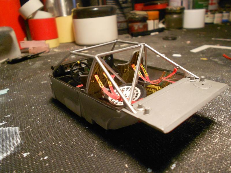

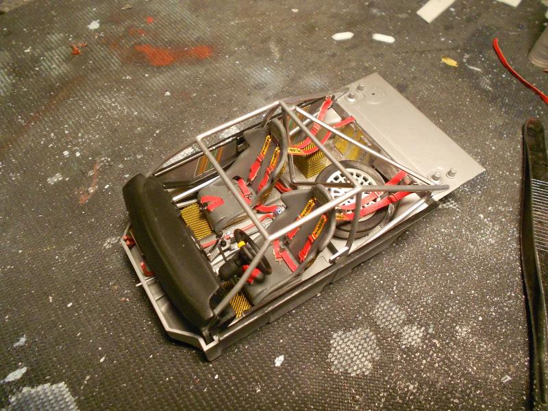

Giors 05-10-13 10:59 PM
3 allegato(i)
interni finiti
http://www.modellismo.net/forum/atta...magine-006.jpg
http://www.modellismo.net/forum/atta...magine-007.jpg
http://www.modellismo.net/forum/atta...magine-008.jpg

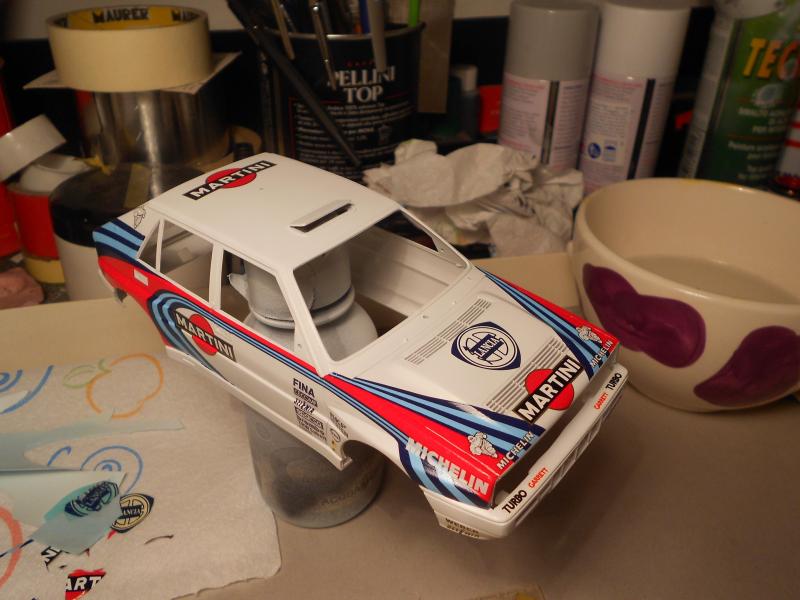

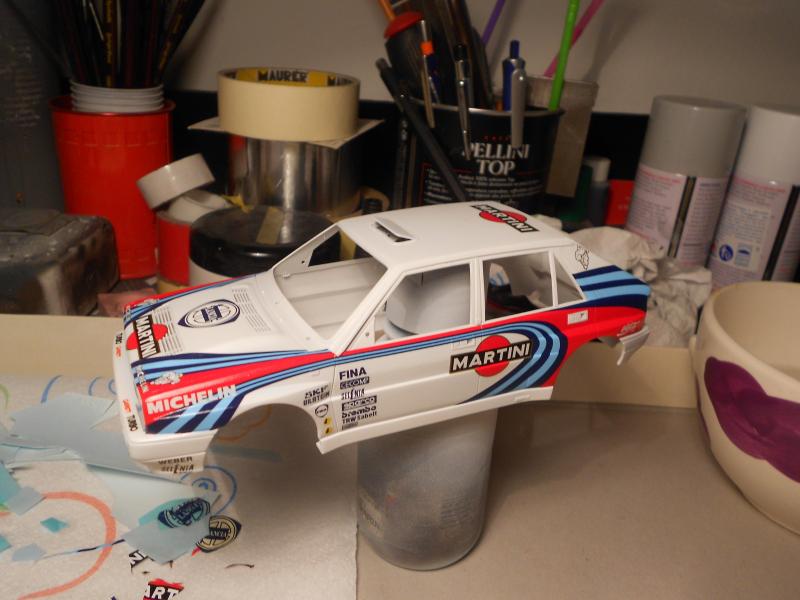

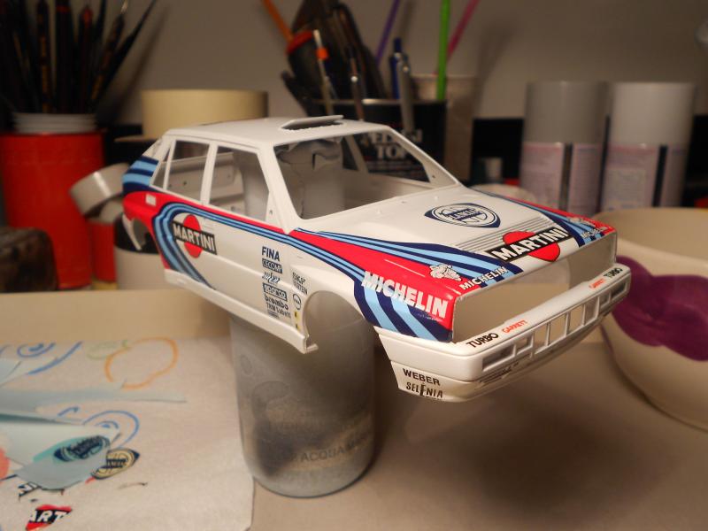

Giors 06-10-13 09:51 PM
4 allegato(i)
anche le decal sono state messe...contento soprattutto dei colori della livrea del foglio racing 43
http://www.modellismo.net/forum/atta...magine-010.jpg
http://www.modellismo.net/forum/atta...magine-011.jpg
http://www.modellismo.net/forum/atta...magine-012.jpg
http://www.modellismo.net/forum/atta...magine-013.jpg

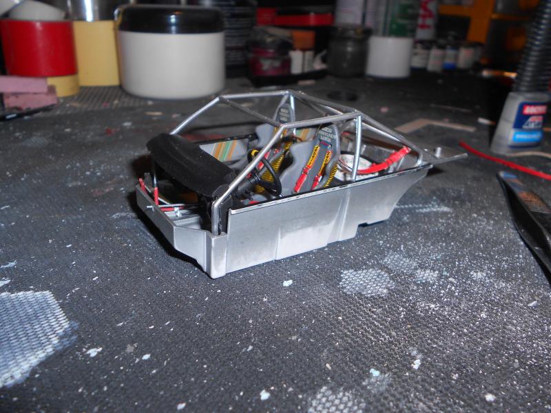

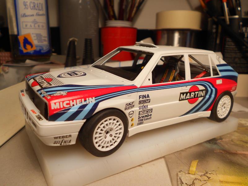

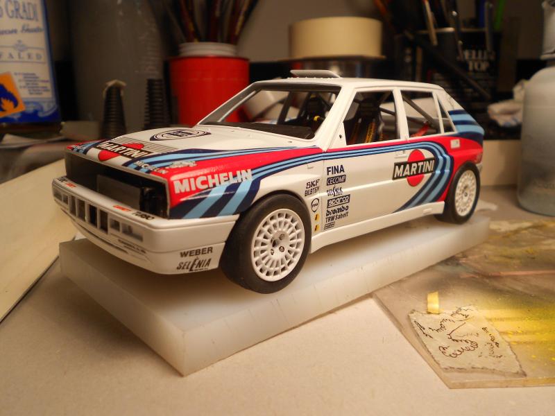

Giors 06-10-13 10:16 PM
2 allegato(i)
la prova d'insieme andava fatta
http://www.modellismo.net/forum/atta...magine-014.jpg
http://www.modellismo.net/forum/atta...magine-015.jpg
zanna 07-10-13 09:25 AM
molto belli gli interni, per la carrozzeria non ti conveniva fare prima il nero del contorno vetri? Io ormai è un po' che coloro prima di nero, poi applico le decal in modo da non rovinare le stesse rimuovendo il nastro adesivo per mascherare
Pennywise 07-10-13 09:30 AM
Originariamente inviata da zanna (Messaggio 1159659)
me lo stavo domandando anche io :hmm: anche perchè vista la livrea è impossibile mascherare senza applicare il nastro sulle decals
mikymodel80 07-10-13 10:31 AM
Originariamente inviata da Pennywise (Messaggio 1159660)
Uno dei miei grandi dilemmi: solo che penso, se prima do il nero, poi devo passare il lucido sulle decal, come faccio a mantenere le cornici in nero satinato-opaco?
gionc 07-10-13 10:39 AM
Originariamente inviata da mikymodel80 (Messaggio 1159674)
appunto...
Il problema non sussiste, almeno nella mia esperienza non ho mai avuto rogne: decals, lucido, guarnizioni nere. In caso di una carrozzeria tutta coperta di decal potrebbe essere un problema ma io rogne di decals che si staccano non le ho mai avute, basta curare bene i fondi e il colore sotto le decals per ancorarle bene, ed usare i nastri che tutti conoscete perchè se n'è parlato alla nausea.
C'è poi chi dice che è meglio niente lucido perchè le macchine vere non hanno il lucido sopra gli adesivi... a ciascuno i suoi gusti... di sicuro le macchine vere non hanno il carrier film trasparente, e senza lucido sopra non c'è verso di farlo sparie: comunque è giusto che ciascuno sviluppi il suo senso estetico rispetto al modellismo...
Giors... dai... un pò d'usura plizzzz... è immacolata, chi più di te sa com'è una macchina da corsa pulita ma "onta"?
Giors 07-10-13 11:19 AM
in linea di massima io sono uno di quei modellisti che che da fondo, vernice lucida, nero opaco e decal...per evitare (errori di gioventù che mi hanno segnato) di disfare le decal con il trasparente...
non nascondo di aver paura di mascherare ma la vernice della scocca è bianco opaco quindi non ho molte possibilità.ecco il motivo per cui il nero opaco ad aerografo lo darò per ultimo insieme alla tachicardia e l'ansia.

Giors 21-10-13 09:50 AM
non sono andato avanti molto per via di mancanza di tempo ma in questi ultimi giorni ho dato un po' di mani di trasparente per far si che le decal fossero ben protette....ho aspettato qualche giorno e poi ho iniziato a mascherare per dare il nero opaco...per fortuna è andato tutto bene. il trasparente ha sigillato bene le decal e il fondo più la vernice hanno fatto si che nemmeno il trasparente sia venuto via insieme alla colla del nastro.
non sono mai troppo contento però nell'insieme secondo me fa la sua porca figura.a breve qualche foto
