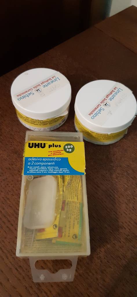

per gli stampi che gomma hai usato? E che colla?
bruno 21-04-21 10:50 AM
Questi..Allegato 387142
