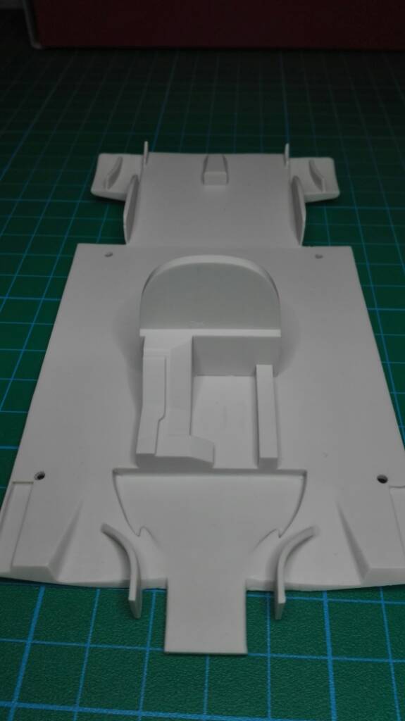

Le fusioni in resina sono abbastanza belle, non si vede la benché minima bolla ma solo qualche piccola bava. Le pannellature sono presenti al completo, da ripassare sicuramente ma almeno ci sono tutte.
Allegato 254221
Allegato 254222
Allegato 254223
Allegato 254224

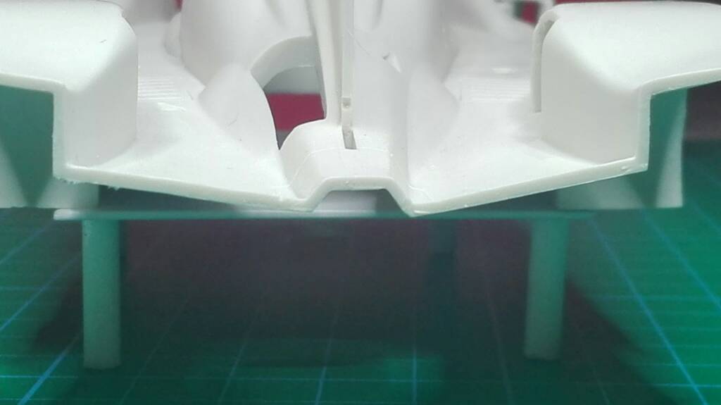

Dolenti note: tutto il retrotreno è da assottigliare, in scala 1:1 verrebbe una carrozzeria da circa 5 cm di spessore, un filo esagerata. Anche lo splitter assomiglia più a uno spartineve al momento...
Allegato 254225
Allegato 254226

Per il resto il corpi vettura è un bel blocco di resina, niente da obiettare su questo
Allegato 254229
