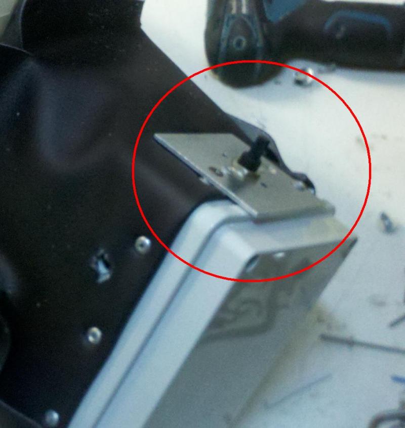

Se posso permettermi un consiglio, usate ventole da caldaia: tutti i tipi di ventole in commercio, siano esse da computer più che da bagno, hanno il motore scoperto, e la 220v non va tanto daccordo con i fumi da diluente: lo dico perchè a me ha fatto un ritorno di fiamma degno di un dragster e da allora uso una ventola schermata usata. Qualunque caldaista ne ha di scorta, specialmente adesso che vengono spesso sostituite per la rottura della scheda: basta collegare direttamente la ventola a un pulsante o a un potenziometro (da usare come acceleratore, io ce l'ho ma non serve, bastava un pulsante acceso-spento) e avete un'aspirazione degna di un aspirapolvere, silenziosa e sicura e quasi sempre gratis.
Scusate il disturbo
Edit: davanti al foro ho ovviamente montato un pannello filtrante: se ne avete uno in zona, andate da un tappezziere e fatevi dare un pochino di "draclon": è una specie di lana sintetica morbida, fa passare l'aria senza intasarsi e senza fondersi con i fumi di diluente

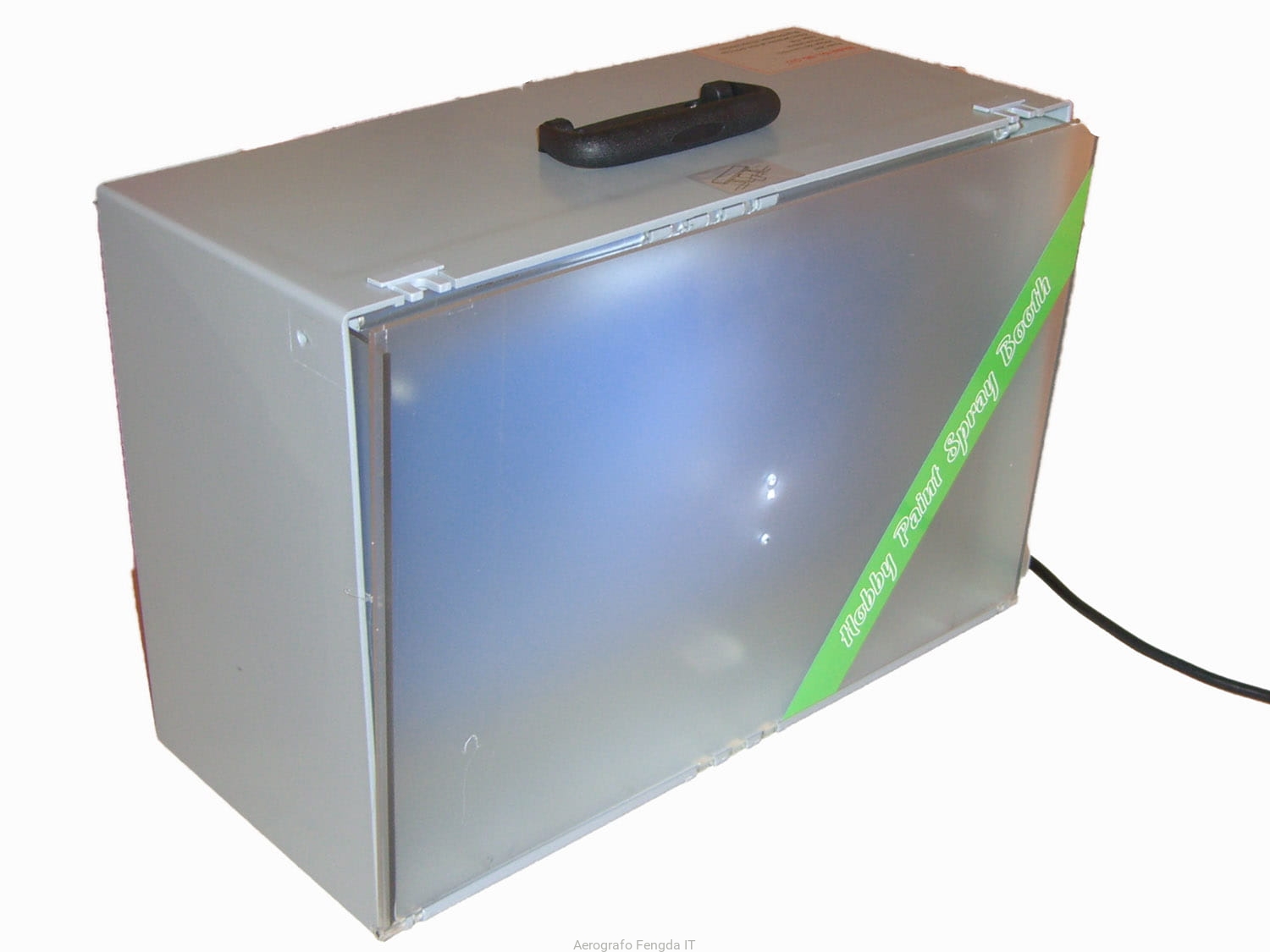

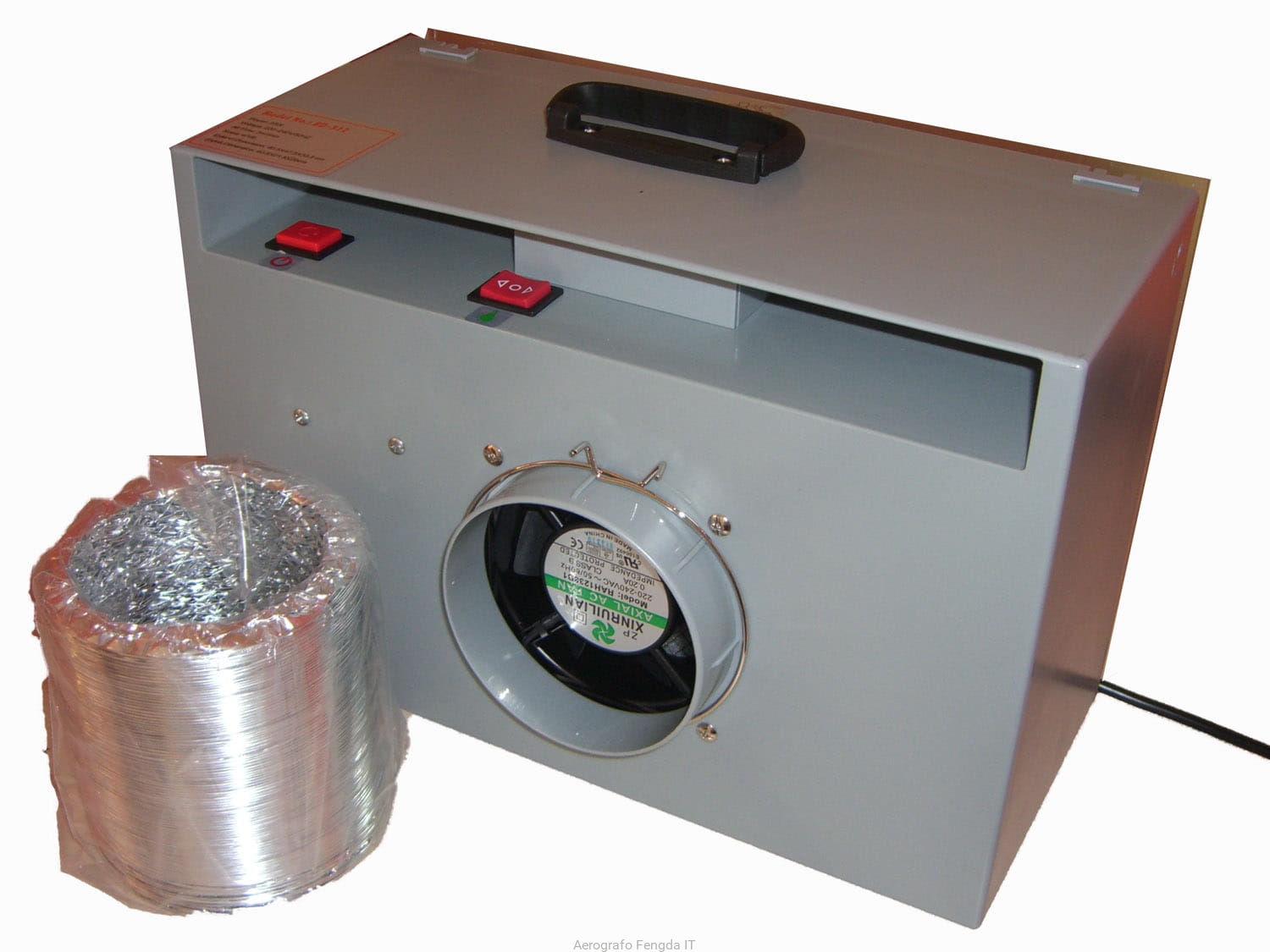

nel frattempo l'anno scorso a me hanno regalato questa della fengda:
da chiusa rimane così
e questo e il posteriore, a cui va attaccato il tubo che personalmente butto direttamente all'esterno tramite un buco nel muro preesistente (quelli obbligatori per il gas domestico)
mi ci trovo piuttosto bene anche se forse un'aspirazione un po' più potente sarebbe meglio
