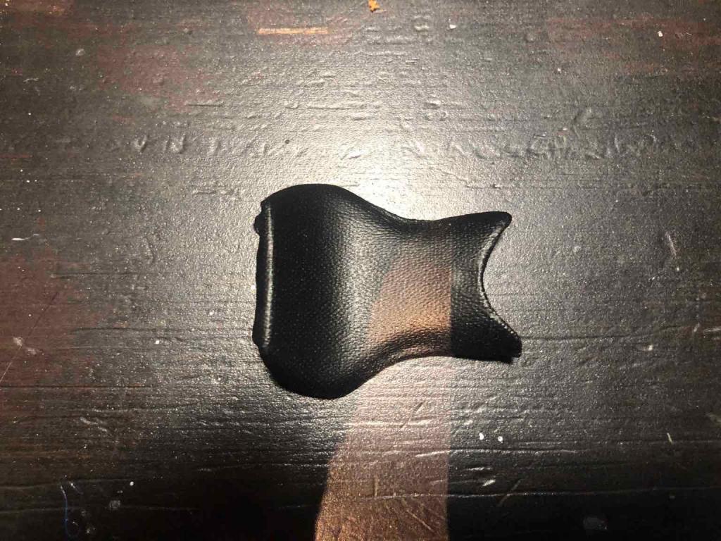

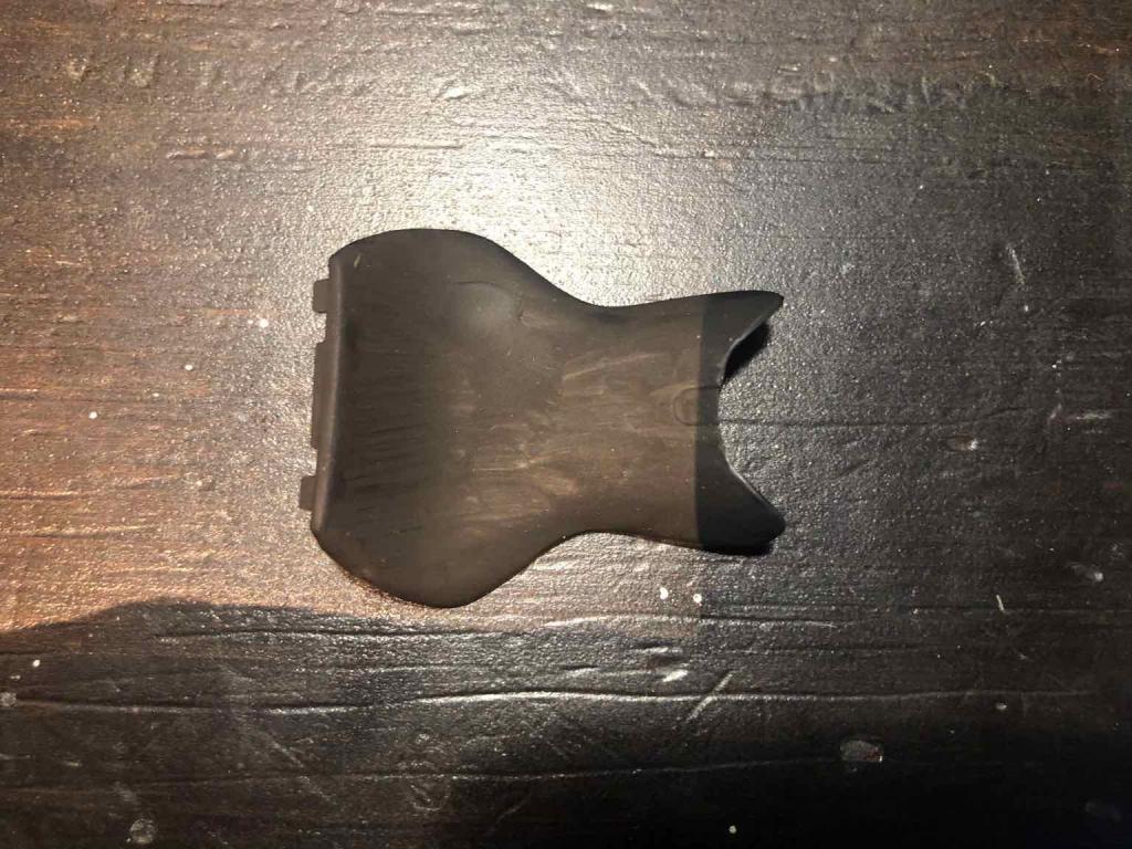

bre76 05-05-20 03:21 PM
[Moto] Honda NR750
2 allegato(i)
Oggi mi è arrivato il panno della Model Factory Hiro per la pelle lucida e l’ho montata sulla sella dell’Honda NR 750! Per essere la prima volta direi che è venuta abbastanza benino, anche se devo migliorare nello stenderla e tirarla bene!
Allegato 361474
Allegato 361475
il matte 05-05-20 05:56 PM
Nel complesso non è male :)
bre76 05-05-20 06:02 PM
Originariamente inviata da il matte (Messaggio 1475388)
Grazie Matte! Come ho detto era la prima volta, si può sicuramente fare meglio... Ma sono fondamentalmente soddisfatto del risultato. E comunque non c'è nessun paragone tra la sella verniciata e quella "foderata"!!!
