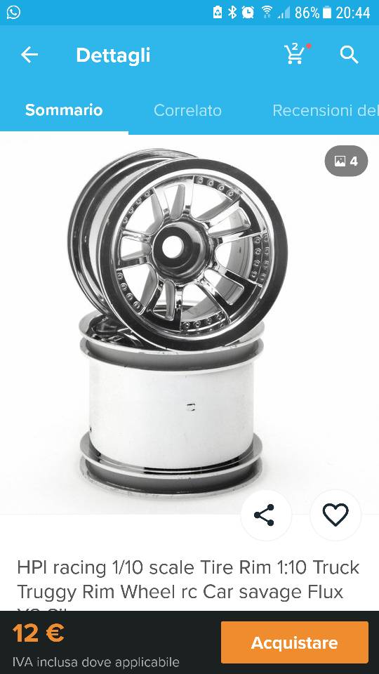

Milacris 04-09-19 07:12 PM
Ruote Dodge Charger
Ciao Frah2o, scusami se mi permetto, ma ho trovato questo post, che parla di quello di cui ho bisogno, considerando anche il fatto che, se non erro, anche tu stai "raccogliendo" la Charger di F&F.
Vengo al dunque, ho definito quale versione (di quale F&F intendo) di Charger voglio riprodurre con la raccolta, precisamente quella del finale del F&F 7, la vedi nella foto che allego, ora il problema principale sono le ruote, che sono totalmente diverse da quelle che mettono nella raccolta, ma ho trovato una foto su questo post, dove ci sono le ruote da drift 1/10, in quella disciplina son quasi certo che troverei i cerchi che voglio, ma, visto che ne hai, come dimensioni, quelle potrebbero andar bene, o sono troppo piccole?
Altrimenti, hai un'idea di dove si trovano gli accessori di questa scala?
Ho cercato tanto, ma non trovo nulla... :confuseds:
Grazie.

Facendo un po' di ricerche credo di aver trovato i cerchi.. Non sono identici a quelli che voglio, ma si avvicinano molto.. 63mm é il diametro esterno, gli originali circa 57.. il problema sono le gomme, ma credo che con un po' di pazienza si possano modificare le originali, in larghezza fanno 50mm, da vedere se ci stanno, altrimenti vanno stretti, e da valutare anche l'offset.. l'unica soluzione é prenderli e vedere..Allegato 337466

frah2o 07-09-19 07:32 AM
Ciao Milacris, bene contento di sapere che la stai facendo anche tu.
Il problema come ha detto giustamente tu è che sono molto piccoli come diametro e quelli che avevi postato in prima battuta erano perfetti come disegno.
Curiosissimo di vedere gli sviluppi quando ti arriveranno quelli da 63mm.
Non piacendomi le ruote originali ho preso un treno di cerchi in più della F40 per fare esperimenti sulla Charger.
Apri un bel topic sul tuo wip che sono curioso, anzi molto curioso di vedere che anche altri utenti si cimentano in queste modifiche :Ok:
Milacris 10-09-19 04:09 PM
Grazie per l’incoraggiamento, aprire un wip per tutta la costruzione no, ma uno per le varie modifiche sicuramente, al momento sto raccogliendo i pezzi, per i cerchi ci vorrà un po’, li ho presi su Wish e i tempi sono biblici, ma arriveranno, e allora mi metterò al lavoro..
