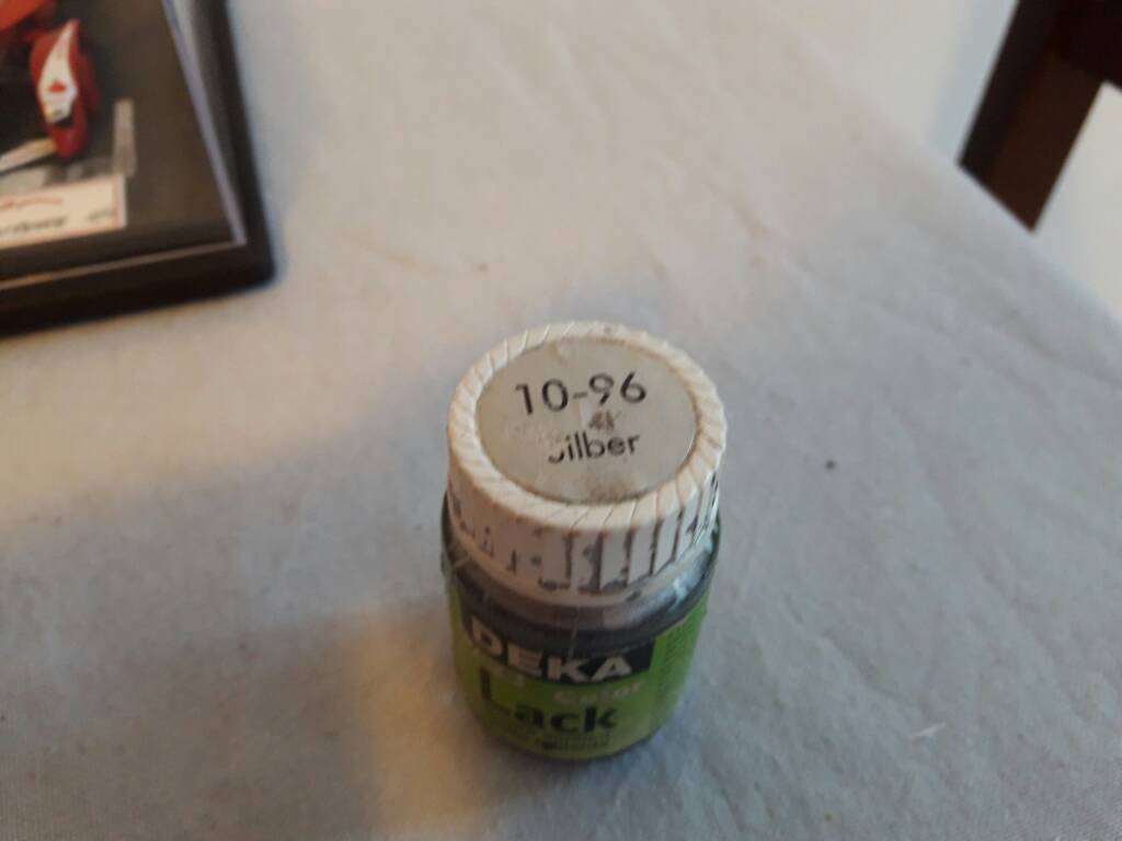

Paolo croazia 09-01-17 10:43 AM
2 allegato(i)
Allegato 263245Allegato 263246
Inviato con il mio SM-J710F - Scarica l‘app del Forum di Modellismo.net
Paolo croazia 09-01-17 10:44 AM
Ciao, io da tempo uso questo, a mio parere ottimo come resa del colore e molto facile da stendere..
