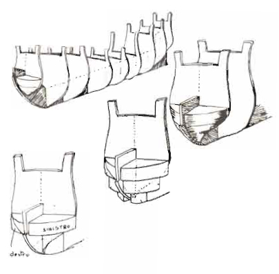

redhawk 21-04-08 02:32 PM
Cappy essenzialmente puoi usare qualsiasi legno tu abbia a disposizione. Ti sconsiglio la balsa, perchè non si presta molto bene come superficie di incollaggio oppure per inchiodarci (temporaneamente) sopra. Potrebbe essere una buona idea usare un legno che non sia molto duro, poichè dovendo scartavetrare parecchio un legno più "dolce" ti faciliterebbe il compito, ma che non sia troppo tenero come la balsa. In questo senso potresti provare con il tiglio, perchè è un legno che si lascia lavorare molto facilmente.
Potresti tagliuzzare i quadrelli di tiglio per incollarli nello spazio da riempire, ovviamente è buona regola eccedere sempre col materiale, in modo da poterlo asportare dopo con maggiore tranquillità. Dopo che hai riempito tutto il riempibile, armati di un pezzo di legno, avvolgigli intorno un foglio di carta vetra a grana grossa e inizia a scartavetrare il tutto. Quando sei arrivato alla forma quasi definitiva, dai qualche ritocco con carta vetra a grana più fine. A questo punto dovresti avere una superficie molto più facile da rivestire, come si può intuire da questa foto:
Allegato 28158
con i quadrelli di tiglio dovresti comporre ciascuno degli strati che vengono usati nella foto e poi scartavetrare il tutto. Spero di averti chiarito il procedimento, se hai altri dubbi non esitare a chiedere ;)
