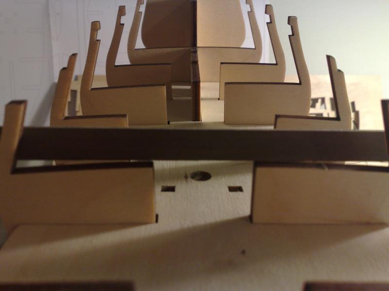

Ciao a tutti, premettendo che sono alle prime armi, volevo condividere i mie "sforzi" nella costruzione di questo modello.
Nelle prime immagini la confezione del kit e chiglia ordinate e primo ponte ancora da incollare, assemblate provvisoriamente per verificarne la precisione.
Nella terza immagine il mio primo dubbio, le istruzioni riportano di rivestire e verniciare il ponte che vedete prima di montarlo, per il montaggio il suggerimento è eventualmente di tagliarlo in due nel senso longitudinale....:lookahsisi5ih:urgh!
Che faccio taglio?
Come vernice mi consigliano una vernice opaca...che cosa significa.
Visto che ho intezione, dopo aver letto vari post, di utilizzare delle vernici da legno diluite in acqua ragia, per opaca si intende un mordente neutro?.
Ciao e grazie in anticipo per le risposte.

ciao chimic8, prima di consigliarti sul taglio, vorrei indagare un pochino sulla forma delle ordinate. In particolare vorrei sapere se i finti bagli su cui appoggerai il ponte sono sagomati in modo da riprodurre il bolzone oppure sono piatti.

chimic8 10-09-08 06:28 PM
3 allegato(i)
Allegato 31876
Allegato 31877
Allegato 31878mmm...mi sa che ho alzato un polverone.... dunque, dopo aver consultato il mitico glossario di Drake sono in grado di rispondere..
Dunque:
Direi che come da foto i finti bagli riproducono sia l'insellamento che il bolzone, circa 6 mm per il bolzone (centro rispetto ad appoggio su ordinata di prua e poppa) e 2 mm per l'insellamento (a schiena d'asino).
Per il rivestimento userò la tecnica descritta nel manuale per la costruzione di un modello navale antico.
Per la verniciatura permangono i miei dubbi, il manuale dice: dopo aver rivesrtito con i listelli tanganica 0,5 per 3 mm, levigare ed applicare uno straato di vernice opaca.....colore? lo decido Io?...:o scusate l'ignoranza.
Nell'ultima foto il ponte...anzi il falso ponte visto dall'alto e come dovrebbe essere rivestito secondo il manuale.

per Betelgeuse: guarda il ponte della saettia, è fatto con strisce di compensato affiancate e incollate sui bagli, poi rivestite con listelli. se fosse come dici, il ponte sarebbe tutto uno spigolo...in realtà il foglio da 1 mm che ti serve come base è sufficientemente flessibile da piegarsi ed assumere la curvatura del bolzone o dell'insellatura (il bolzone è 1/50 della larghezza del baglio massimo, è poca roba...). non serve piegarlo prima, basta incollarlo con attak gel, premere per qualche secondo e da lì non lo muovi neanche a cannonate. una volta incollato, si carteggia per bene, a fondo, per evitare eventuali scalini tra una striscia e l'altra. poi si riveste con listelli da 1, in modo da poterli a loro volta carteggiare senza il rischio di ritrovarsi con un mucchietto di segatura e basta, come potrebbe accadere con listelli da 0.5. L'importante è non usare un falso ponte in un solo pezzo di compensato, da 1 o da 0.5 che sia, perchè per una questione di geometria non può assumere due curvature contemporaneamente. ciao

redhawk 11-09-08 10:54 AM
ciao chimic8,
il colore del ponte dovrebbe essere grigiastro chiaro, dai uno sguardo alle pagine 1-2 di questo topic, troverai molte immagini di ponti reali ;)
chimic8 11-09-08 12:49 PM
Ok grazie per le risposte molto esurienti.
Alla fine avrei deciso di tagliare... devo solo decidere in quante parti.
Per il rivestimento anziche usare lo 0,5 userò dell 1 chiaro per poi potergli dare il grigio caldo dei ponti visualizzati.

La tua nave ha davvero un bolzone molto pronunciato - sui modelli che ho per le mani il massimo finora è 2mm. Se decidi di tagliare, dovresti tagliare per il lungo in due metà longitudinali.
Ad occhio il tuo falso ponte è un foglio di compensato di betulla di circa 1mm di spessore; se è così potresti anche provare a fletterlo nel senso della larghezza per farlo passare tra gli scalmotti (particolarmente delicati gli ultimi a poppa), incollarlo e ricoprirlo di listelli una volta in sede.
