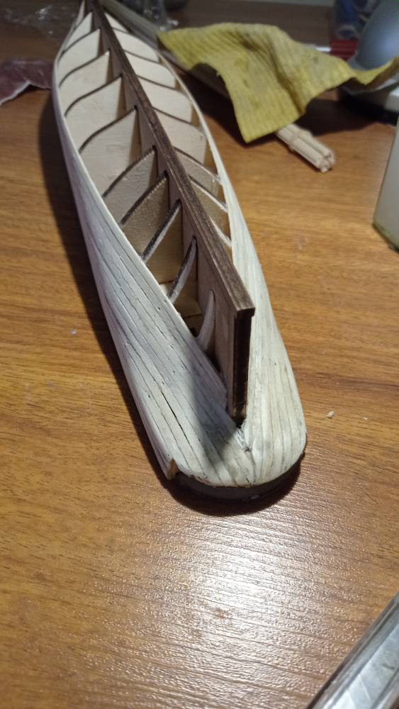

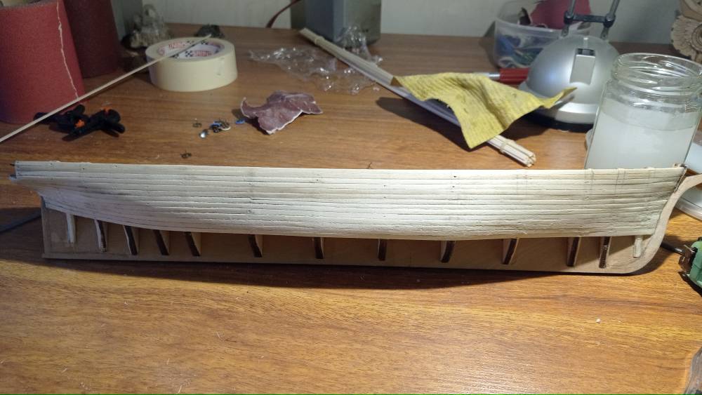

Ciao a tutti! Pubblico un aggiornamento del mio Termopylae, e ne approfitto per chiedervi un'informazione.
Questo è il mio primo modello in assoluto, ed essendo la prima delle due listellature che andranno fatte, sto procedendo rastremando e inserendo "toppe" in modo diverso in un lato rispetto all'altro, per capire e fare un po' di esperienza. Sto navigando a vista insomma[emoji23]
Chiedo dunque, esiste una tecnica standard per rastremature/palelle ecc ... O ci si adatta in base alla forma dello scafo di volta in volta ?
Ovviamente nel centro dello scafo la distanza da ricoprire è maggiore, quindi a me verrebbe (anche se ho fatto in modo completamente diverso [emoji23]) da rastremare i listelli agli estremi e lasciarli a misura originale al centro, in modo da avere per quanto possibile lo stesso numero di listello sia a centro scafo, sia a poppa/prua... È corretto ? Allegato 430550Allegato 430551Allegato 430552
felipe.max 14-01-24 09:30 PM
Ciao, si la tecnica di base prevede di rastremare i listelli a prua e a poppa per compensare la differenza di perimetro tra le ordinate centrali e quelle estreme. Gli stessi listelli però in verità avrebbero forme diverse a seconda del tipo di scafo, per ricavare le quali occorrerebbe un'attenta analisi dell'andamento degli incintoni. Nel caso del tuo modello, ad esempio, avendo una forma slanciata, il posizionamento dei listelli dovrebbe essere agevolato, e limitarsi a una rastrematura degli stessi

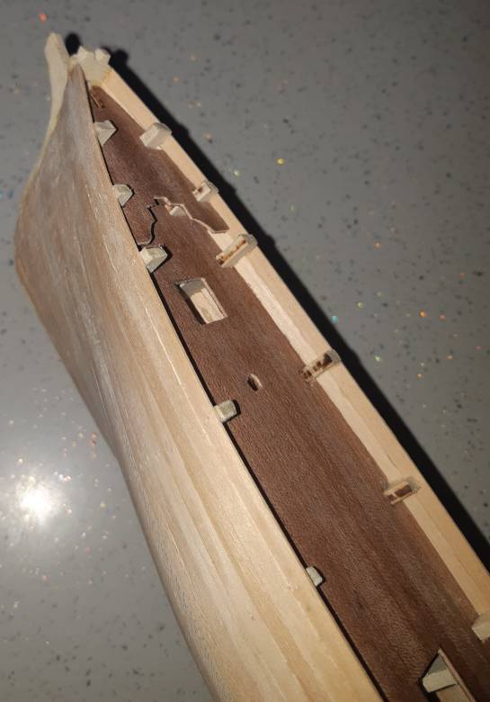

Ottimo! Due WIP al prezzo di uno! Nel frattempo sono andato avanti un po' anche io. Secondo fasciame quasi ultimato, ponti listellati e qualche sovrastruttura costruita. Ora ho due dubbi: la scelta del verde per pitturare lo scafo, e come tagliare e lavorare le decorazioni in ottone.Allegato 430634Allegato 430635Allegato 430636
Inviato con il mio SM-A530F - Scarica l‘app del Forum di Modellismo.net
Rob70 18-01-24 01:24 PM
Ok per i progressi che hai fatto. Per colori e altre lavorazioni fornisci altri dettagli così puoi avere ulteriore supporto. [emoji106][emoji106]
nick78 18-01-24 01:54 PM
Grazie per la risposta. La parte superiore dello scafo andrebbe colorata di verde. Quale tipo di vernice è più adatta? Esistono tonalità specifiche o faccio qualche prova e scelgo quella che più mi aggrada? Per quanto riguarda le decorazioni nella confezione è presente un lastrino di ottone da tagliare. Non lo ho ancora preso in mano quindi non ho fatto prove. Non so se si taglia con il taglierino e se bisogna "lavorarlo" (bruciore, colorare) prima di applicare le varie parti (per lo più dovrebbero essere finestre). Appena posso posto una foto...
