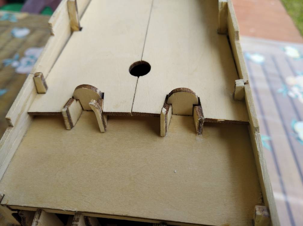

Salve sono nuovo di questo forum , ho iniziato il maestoso Vasa della De Agostini, vorrei sapere che ne pensate del completamento del primo fasciame e relativa stuccatura, inoltre ho un problema...si sono rotti i due archi sul ponte , come potrei recuperarli?Allegato 359406Allegato 359407Allegato 359408Allegato 359409Allegato 359410Allegato 359411

Cosa intendi per "archi sul ponte"? In ogni caso non hai qualche pezzo di compensato con cui rifarli?

Quelli che vedi nell'ultima foto , rifarli è difficile sono talmente fini

E' successo pure a me, il legno utilizzato dalla DeA è molto secco, fragile e di bassa qualità....
Basta semplicemente che recuperi lo sfrido della tavoletta che conteneva gli archi delle porte (se lo possiedi ancora) e ricalchi o ridisegni quei due pezzi su una tavoletta di scarto del medesimo spessore, dopo di che con seghetto, attenzione e pazienza te li ricavi nuovamente

Grazie del consiglio Elizanda cercherò di fare cosi
